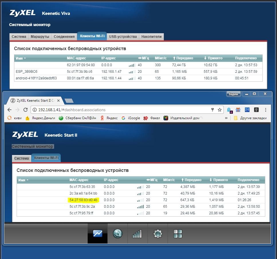

Вадимм Posted October 28, 2017 Posted October 28, 2017 14 часов назад, ivs сказал: Чтобы имя сети было везде одно и "бесшовное" переключение. У меня два zeyxel, один дома "интернет центр", второй на территории в режиме "усилитель", один SSID. Вставить ник Quote

Вадимм Posted October 28, 2017 Posted October 28, 2017 Viva (основной) в двух метрах от телефона, но телефон подключился (или сидит) к Start который на улице. Непонятно. Вставить ник Quote
