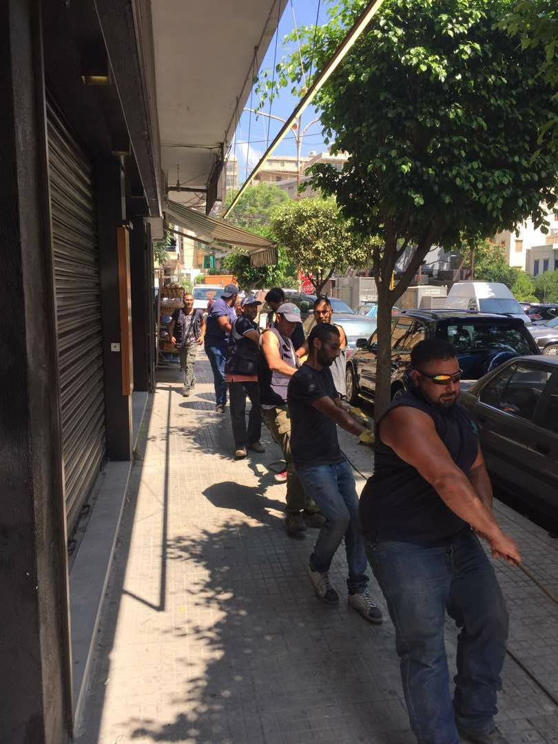

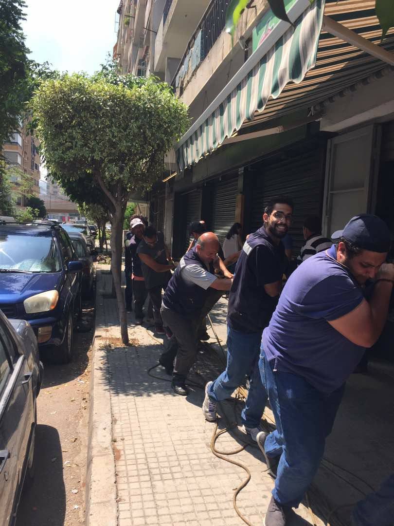

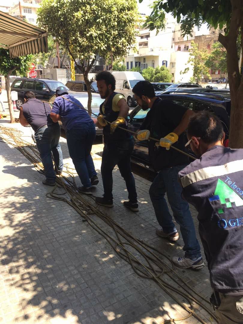

Увидел в блоге местного телекома как тянут кабель. Все ли тут правильно?
Мне что-то подсказывает, что тут была бы оптимальна лебедка. И вообще, можно ли так тянуть кабель? (медь вроде бы, 200 парник)

все неправильно...
от первоначальных попыток тянуть без перчаток до финальных тяг с цеплянием через плечо.
забавнее то, что вот в этих пролетах (до 70 м судя по виткам) тянут семь мужиков. Что же там с трубах то творится? Кондуктору же упасть некуда.

В трубах места нет, об этом они писали, улицы загружены транспортом, застройка ОЧЕНЬ старая, вскрывать улицу и перекладывать - нереально сложно.
просто когда у меня потребовались такие усилия (я лет десять назад как раз тут и консультировался), результатом оказалось вырывание пары-тройки коаксиалов и одной телефонки. благо неживых, а телефонию пустили в обход, а телефонистов обязали выдрать все свое витое барахло из труб.
и да. на фотках не двухсотпарник. двадцати.
тянут и сейчас так... Оптику по каналии... Сначала Кишку(УЗК)потом кабель. Бывает как в вашем случае тонкая веревка уже была заложена- за нее затягивают веревку/канат потолше, потом за нее кабель...
