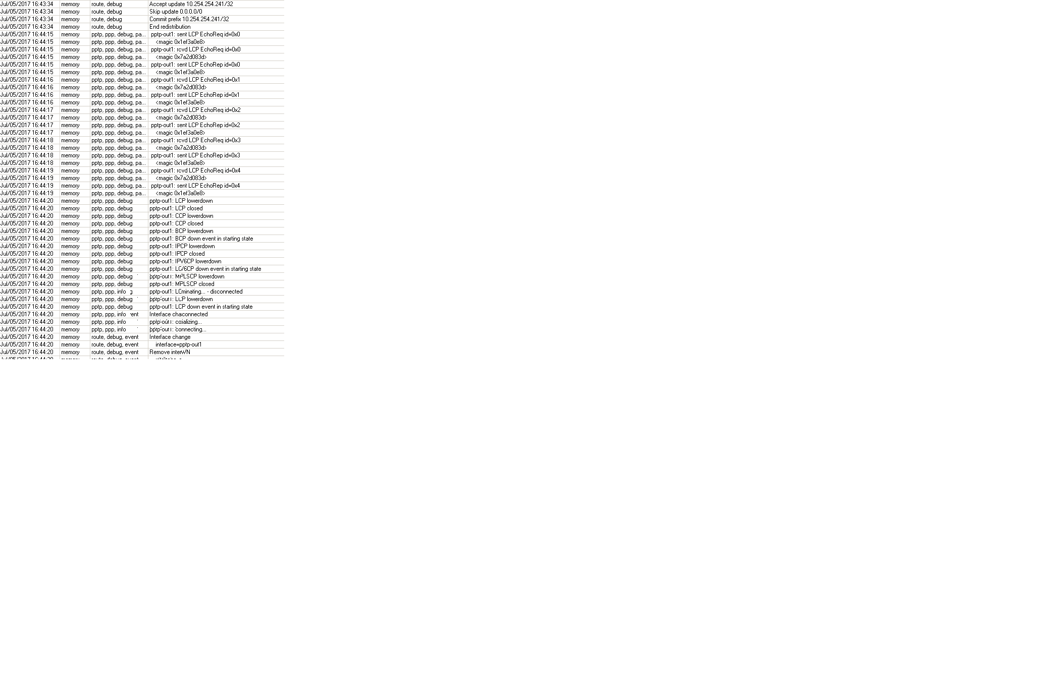

DRiVen Posted July 4, 2017 Posted July 4, 2017 Как бы выяснить в чем же все таки дело? /system logging add topics=pptp,debug action=memory ? Вставить ник Quote
Kirk Posted July 5, 2017 Author Posted July 5, 2017 Как бы выяснить в чем же все таки дело? /system logging add topics=pptp,debug action=memory ? Вставить ник Quote
DRiVen Posted July 5, 2017 Posted July 5, 2017 Ну и? Судя по логу, в списке установленных модулей и конфиге МТ только настройки для телепортации не добавлены, ничего удивительного. У вас на нем ipv6 и mpls работают? Разгребите помойку. Вставить ник Quote
Kirk Posted July 6, 2017 Author Posted July 6, 2017 Ну и? Судя по логу, в списке установленных модулей и конфиге МТ только настройки для телепортации не добавлены, ничего удивительного. У вас на нем ipv6 и mpls работают? Разгребите помойку. Просто устройство достали с коробки. Настроили lte и pptp и решили проверить. Вставить ник Quote
