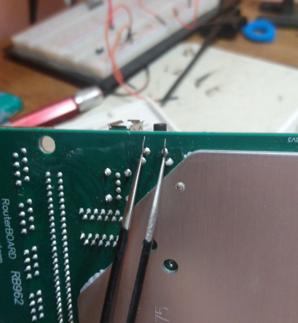

Для информации, я реанимировал этого "чудо", пришлось поднять виртуальную машину WindowsXP в VirtualBox и включить bridge для lan устройства там. После этого разобрал коробку и замкнул контакты с противоположной стороны от reset'а, вот картинка(её же приложил к сообщению) https://www.dropbox.com/s/27akedo5nz3b57s/DSC_0445.jpg
На официальном форуме моя проблема оказалась не редкостью (и окирпичнивание устройства после обновления и не рабочая кнопка reset). Все решали по разному. Но почему-то официальные представители ни разу не участвовали в подобных дискуссиях.

Некоторые другие модели я тоже reset'ил без проблем, но там обычно кнопка была внутренняя. Но ресетить приходилось после неправильных настроек, что не так страшно. А тут впервые собрал все проблемы сразу, не хватало было еще protected-routerboot  предварительно в настройках включить.
