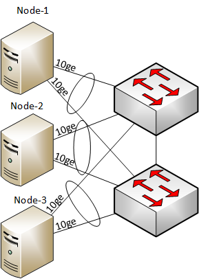

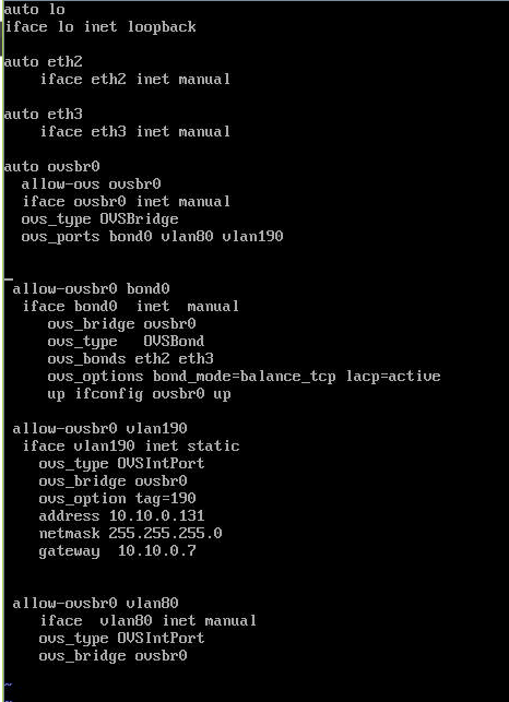

Есть задача по построению отказоустойчивого кластера на базе Proxmox. Схему объясню на словах 3-сервера у каждого по паре 10G, эта пара собирается в LAG в 2 разных коммутатора собранных в кластер. Столкнулся со следующей проблемой мира и дружбы Proxmox и OVS. При перезапуске он не цепляет конфигурацию со скрипта /etc/network/interfaces(вообще нестартует), поднимаешь руками через ovs-vsctl все работает, со стартовых не хочет проблема по документации существенная(.

Выкладывайте схемы L1, L2, конфиг сети в студию.
Телепаты в отпуске.
покажите /etc/network/interfaces
