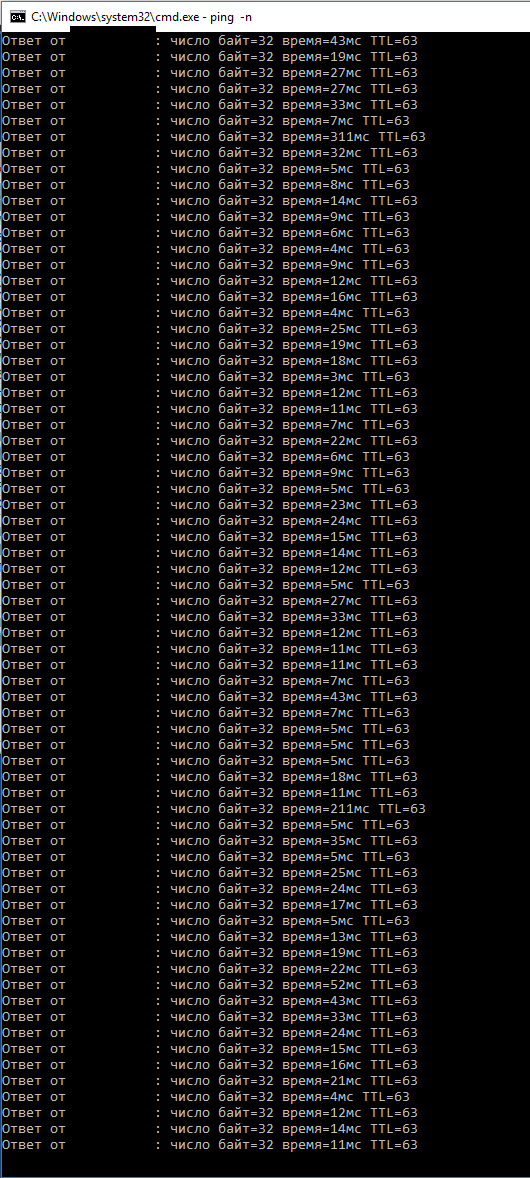

Здравствуйте всем, помогите пожалуйста разобраться, недавно я поставил себе интернет в частный дом. Через WIRELESS МОСТ LiteBeam 5ac-23.
Таким типом интернета пользуюсь первый раз и хочется выжать максимум качества ибо привык к городскому кабелю.
Дом у нас высокий и станцию видно с крыши в прямой видимости. Вроде как по тарифу скорость выдает заявленную (12 мегабит днем, 24 ночью).
Часто общаюсь по скайпу / играю онлайн и замечаю в скайпе "РОБОВОЙСЫ" и в играх серьезные лаги.
попробовал пингануть IP точки доступа и получаю такую картину: post-148726-015421500 1497907230_thumb.png
почему такой сильный разброс пинга и такая не стабильность? ( пинганул только что )
пробовал кстати пинговать днем и там немного другая картина ( половина пингов 2 - 3 мс, половина 15 - 23 и некоторые скачки до 150 мс )
это вообще нормальная картина? или что то явно не так?
каким образом я могу стабилизировать пинг? или это вообще не возможно и эти скачки "норма" для такого типа WIRELESS соеденения?
сигнал, при установке вроде как был заявлен ( мастером который крепил ) отличный, помню на его ноуте видел что то вроде -58db. Расстояние до точки доступа на глаз не больше 2 - 3 км.
Доступ в админку ( AIROS ) мне не дали (пароль) и не дают, говорят ибонех там лазить. Как мне можно мотивировать, дать мне этот самый пасс к AIROS?
это wifi, хотите стабильности -- тяните провод или хотяб п2п линк, если это п2п линк -- то звоните и ругайтесь с провом, что джитер адский.
А как определить какой это линк? Я так понимаю для такого типа оборудования существуют 2 вида подключения к точке доступа:
P2P ( когда используется только одна точка доступа + одна антенна? ) или я не прав?
P2MP ( одна точка доступа + несколько антен )
ну в домашнем WIFI у меня пинг вообще не скачет практически +-2 мс, но тут прыгает просто дико от 2 до 500., с вроде как заявленным отличным уровнем сигнала с прямой видимостью., поэтому и спрашиваю это норма для такого типа соедения или не норма, если не норма значит надо найти проблему.
Если у вас Р2Р линк (точка-точка), то нужно пинговать удалённую точку 5АС-23. Если всё хорошо, то затем пинговать шлюз провайдера. Это покажет, где потери.
В первом случае может понадобиться доступ на беспроводное оборудование.
Удаленной точкой является Rocket 5AC Prism, ее и пингую, пинги ( скриншот выше ), пинг крайне не стабильный хотя скорость вроде как норм.
Меня интересует опыт людей которые пользовались таким оборудованием, такой разброс пинга всегда и является нормой ? Или это совсем не норма и можно сделать лучше? ( т.е чтоб пинг был стабильный с небольшим разбросом )
узнайте у провайдера тип линка, если п2мп (что судя по тому, что вторая станция рокет именно так и есть) то ничего вы с этим не сделать не сможете, кроме как сменить провайдера.
если п2п, то такие значения не нормальны, пинг в п2п мосте на 3км не должен превышать 10мс, а джитер 0.5мс.

но в общем целом, качество интернета плохое, огромные пинги, при любой нагрузке эти пинги еще в десять раз растут + тарифы лимитированны.

В любом случае слабо верится что с могу получить коннект стабильнее и быстрее чем сейчас, пробовал "свистки" всех операторов которые тут ловятся ( MTS MEGAFON YOTA) (но без антенн) и они ни в какое сравнение не идут с текущим сетапом, по сути в котором меня все устраивает кроме вот таких "левых" и очень весомых скачков пинга которые думаю при правильном подходе удастся замять.

От чего эти скачки вообще зависят? от нагруженности на точку доступа? Или просто технологически так повелось?
Я заметил что день от то дня разброс совсем разный иногда это практически полная стабильность, с редкими скачками не до 50мс, но иногда уходит в дикий разнос.
Выше написали что P2P имеет очень маленький разброс пинга, PTPM это совсем другая технология? Тот же общественный WIFI в кафешках так же не отличается разбросом пинга, обычно это стабильные + - 2 мс.
Проблема в БС Rocket 5AC в протоколе Airmax на прошивках v.8* . Он до сих пор несовместим с CPE Airmaх Ubnt M5 v.6.*,которые во всей видимости также работают на вашем секторе. Из за этого страдаете и вы на Litebeam AC. Это технологическая проблема UBNT 802.11ac. Такой пинг для БС UBNT AC PRISM mixed mode - CPE 5AC & M5 даже под небольшой нагрузкой -обычное дело ( бывает и хуже), хорошо хоть не отваливаетесь.
Ваш провайдер -это пионернет. Уходите от него при первой возможности. Или ждите когда UBNT решит проблему, но это длится уже года 2,надежды мало.
