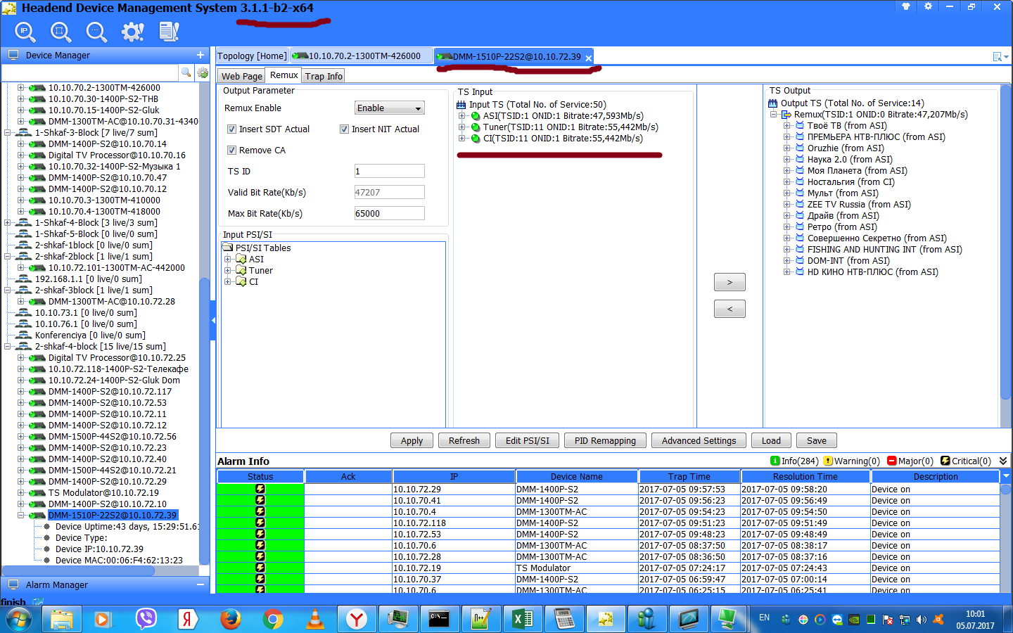

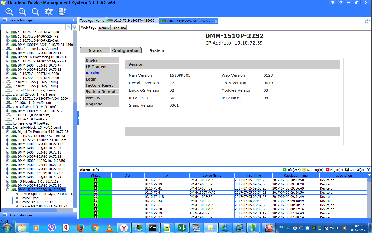

El_Vago Posted June 14, 2017 Posted June 14, 2017 (edited) Добрый день. Извиняюсь если уже был вопрос, купили новые модули PBI DMM1510P. И возникла проблема. Через HDMS невозможно замультиплексить поток с Tuner и ASI, в Remux при обновлении виден то один, то другой источник(скрин прилагаю). Через Web морду все отлично. Пользуем HDMS 3.1.1-b2.Обновился до последней имеющейся на сайте прошивки. Через железную морду все так же отлично. И что интересно, если подавать поток с 1510 по ASI на 1400, 4000, 5000 у них так же возникает подобная проблема. Edited June 15, 2017 by El_Vago Вставить ник Quote

Rublik Posted June 15, 2017 Posted June 15, 2017 (edited) А точно програмистеры? http://skrinshoter.ru/s/150617/d8YIpWWD?a А не тыкнуть ли в Refrech Edited June 15, 2017 by Rublik Вставить ник Quote
El_Vago Posted June 15, 2017 Author Posted June 15, 2017 А не тыкнуть ли в Refrech при обновлении виден то один, то другой источник Вставить ник Quote
El_Vago Posted June 15, 2017 Author Posted June 15, 2017 Я же вижу все? HDMS 3.1.1-b3-x64 А нет ли ссылки на нее? Заранее спасибо. Вставить ник Quote
Rublik Posted June 15, 2017 Posted June 15, 2017 http://data.nag.ru/PBI/HDMS/ тут точно есть http://www.ditel-telecom.ru/prog/down.php Вставить ник Quote
El_Vago Posted June 15, 2017 Author Posted June 15, 2017 (edited) К сожалению не помогло, но спасибо. Уточню: проблема возникает если подавать сигнал с 1510-го на любой другой или на такой же 1510. Если подавать с любого другого(1400, 1500 и т.д.), то все отлично. Еще одно уточнение: Если выбрать на 1510-м источник для подачи через ASI Tuner, то все отлично. Выбираю CI или MUx и снова выходит проблема. Придется видимо мультиплексить с морды самого устройства. Edited June 15, 2017 by El_Vago Вставить ник Quote
Rublik Posted June 15, 2017 Posted June 15, 2017 а отсюда не пробовали? http://data.nag.ru/PBI/Software/1510P/ Вставить ник Quote
El_Vago Posted June 16, 2017 Author Posted June 16, 2017 а отсюда не пробовали? Обновился до последней имеющейся на сайте прошивки. Вставить ник Quote
El_Vago Posted July 13, 2017 Author Posted July 13, 2017 (edited) Сигнал ASI тут тоже c 1510? Выше писал, что проблема со всеми моделями PBI на которые по ASI приходит сигнал с 1510 в режиме CI, Переводим в режим Tuner и все идет на отлично. Но там каналы дескремблируются, поэтому приходится ставить режим CI. Edited July 13, 2017 by El_Vago Вставить ник Quote
