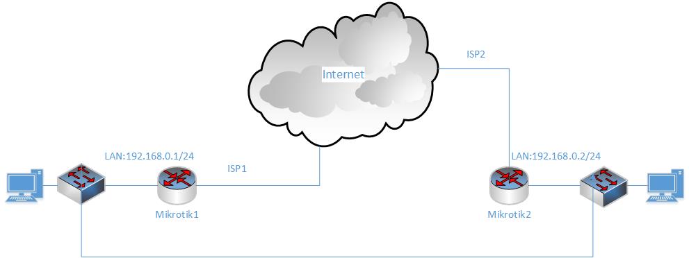

Здравствуйте!
Имеется две группы компьютеров, находящихся в разных районах и объединенных между собой каналом в 5 Мб (соединение типа мост). Адресное пространство единое - 192.168.0.0/24. Адреса прописаны вручную. каждая группа подключена к сети Интернет через своего провайдера, соответственно, первая группа выходит через шлюз 192.168.0.1, вторая - через 192.168.0.2. Коммутаторы, используемые в сети неуправляемые. Задача: при пропадании доступа к сети интернет (причем не обязательно, что WAN-линк ушел в даун, мог отказать, например, роутер у прова) необходимо, чтобы компьютеры обоих групп начинали ходить через тот роутер, доступ на котором остался. Как я это представляю: заменить свичи на управляемые, развести каждую группу в свой VLAN и настроить VRRP, без использования VLAN'ов не представляю, как будут уживаться два IP из одной сетки на одном MikroTike, пингами мониторить канал до шлюза провайдера. Проблема: в сетевом окружении должны быть видны компьютеры обеих групп (требование начальства :(((). Первая группа состоит из 8 компьютеров, вторая из 12, то есть замену коммутаторов еще придется как-то обосновывать... Может быть, как-то можно решить проблему без использования VLAN? И да, сейчас, понятное дело, смена шлюза по умолчанию происходит вручную.
Думайте в другую сторону.
Создать второй дефолтный маршрут на микротике через другой микротик и скриптом переключать шлюз при пропадании основного провайдера.
На другом микротике сделать тоже самое и тогда на клиентских ПК ничего изменять не придется
pin, во-первых оцените надежность "соединения типа мост" при падении любого из провайдеров. Будет ли оно доступно?
Затем гуглите "mikrotik recursive routing wiki", "mikrotik scripting".
Была такая реализация: добавил второй дефолтный маршрут через другой микротик с distance=2, check gateway=ping. Проблема в том, что как только первый дефолтный шлюз падает, через второй дефолтный маршрут доступ к интернету происходит очень-очень медленно: Speedtest выдает что-то около 30-45 Кб :(((, причем в том случае, микротики были соединены между собой по гигабитному каналу
Забыл упомянуть - соединение типа мост осуществляется через радиоканал и, как показала практика, вполне надежно при падении любого из провайдеров. А можно обойдтись без скриптов, использую check gateway=ping?
export compact с обоих в таком случае покажите
при выполнении команды export compact file=router.bak связь с микротиком рвется и файл не создается :(( Аппаратный глюк? Прошивка тоит последняя - 6.39.2 так же пробовал подключаться ноутом непосредственно в микротик, результат тот же.
