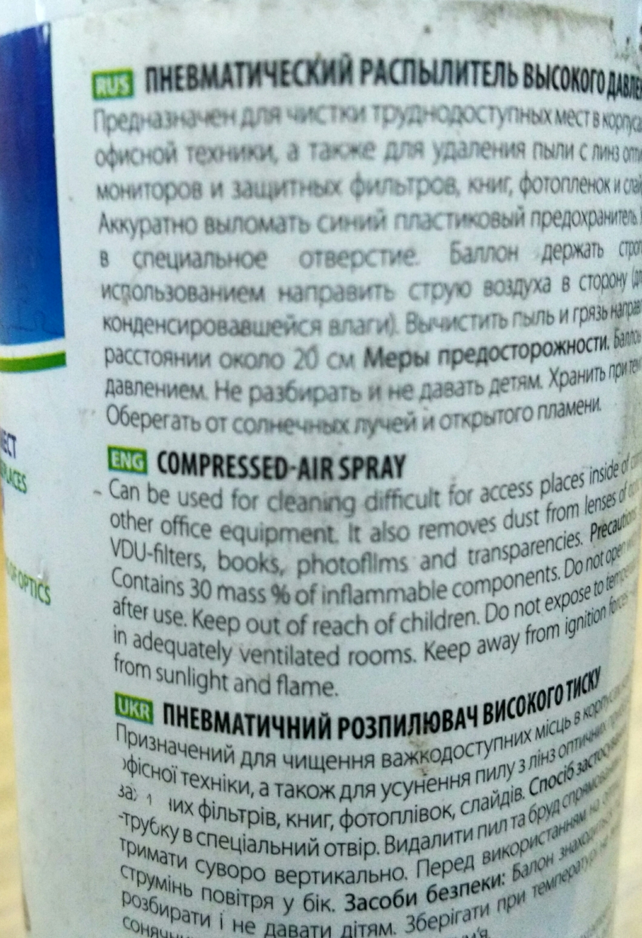

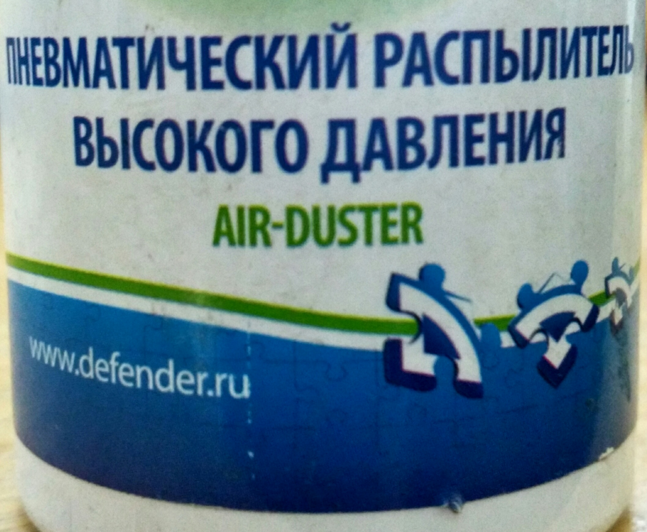

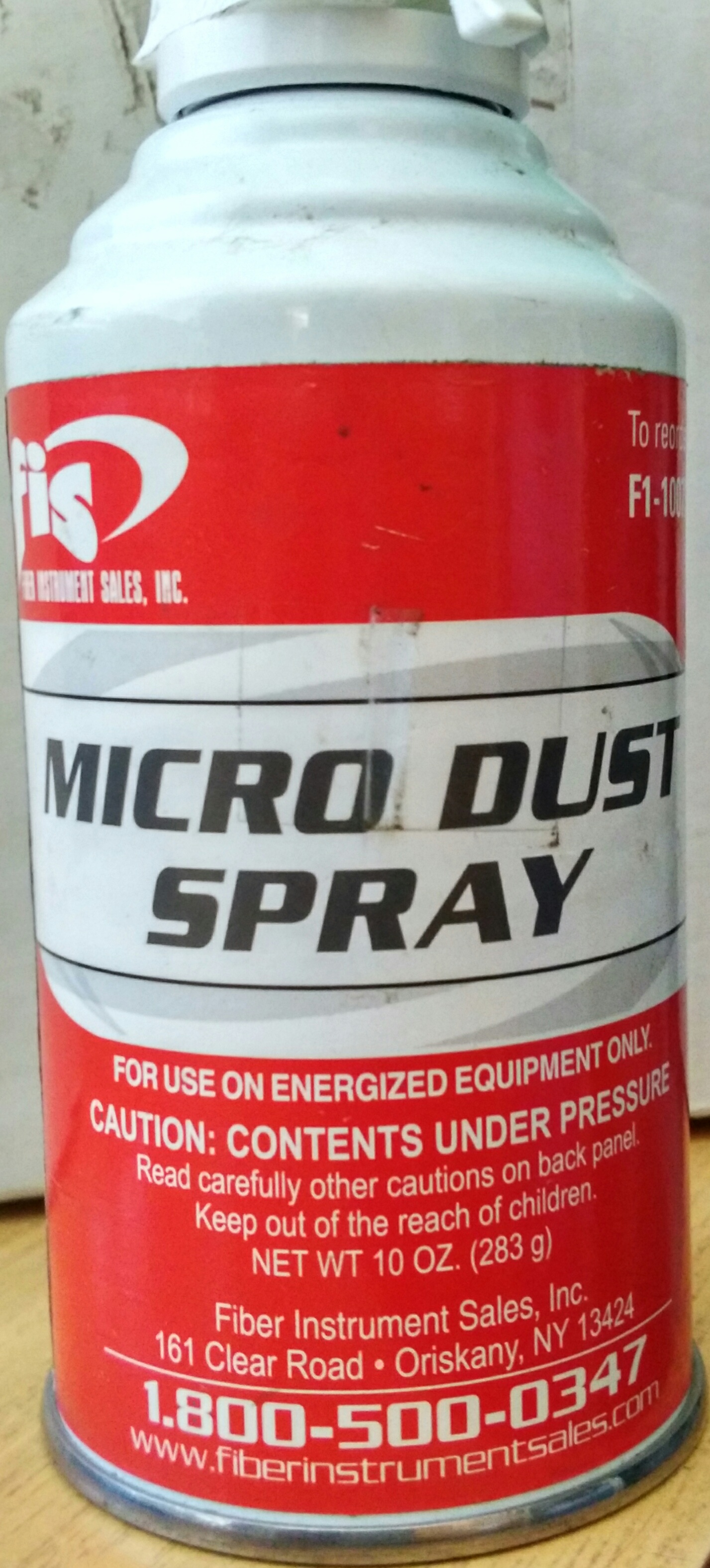

G.K. Posted August 17, 2017 Posted August 17, 2017 Вот вам варианты написания - от compressed - air spray до micro dust spray у наших заокеанских партнеров Вставить ник Quote
