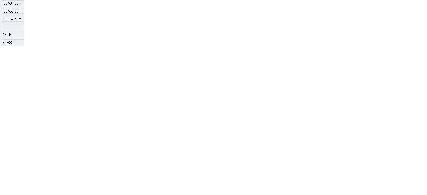

nado_tak Posted June 5, 2017 Posted June 5, 2017 (edited) Мужчины. Подскажите. Есть мост 13 км 912уаг-5шпнд +джириус 24дб (один конец) ->> <<- рб411аш+Р52Шн + джириус 29дб (второй конец). Начало упираться в 90 мбит, сигналы на мосту прикрепил. До 75-80 мбит все было хорошо, сейчас при подпрыгивании до 90 мбит, абоны начали подвывать. Просьба посоветовать что сделать с мостом. Может материнки поменять, может ещё что-то?) Спасибо заранее. Edited June 5, 2017 by nado_tak Вставить ник Quote

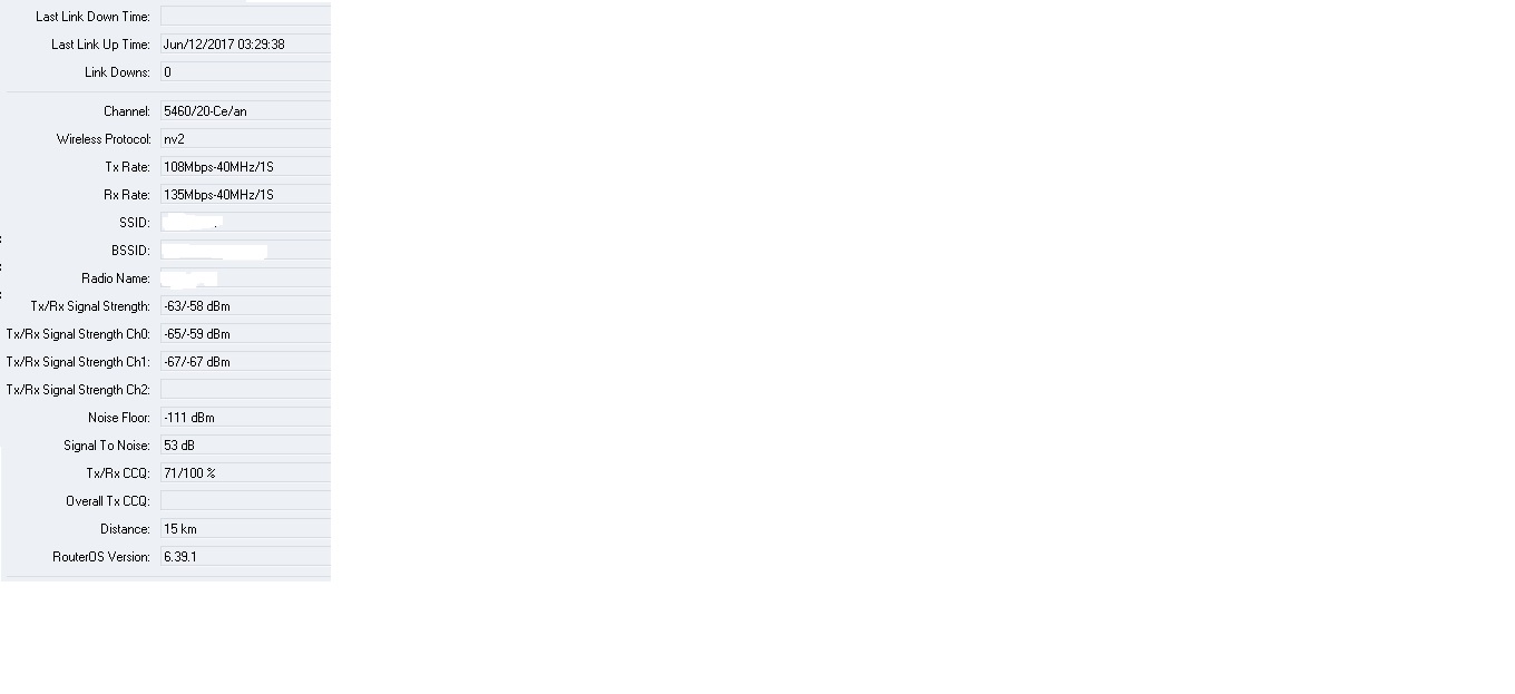

Saab95 Posted June 6, 2017 Posted June 6, 2017 Вы лучше скрин статуса с клиента приложите, где канальные скорости показаны, сигналы и CCQ, тогда и можно будет посмотреть что и как. А так же настройки радио и MCS скоростей. Вставить ник Quote
Constantin Posted June 6, 2017 Posted June 6, 2017 Вот а что ж так все плохо то???? при таком качестве и 80 мбит странно что прокачивало. Вставить ник Quote

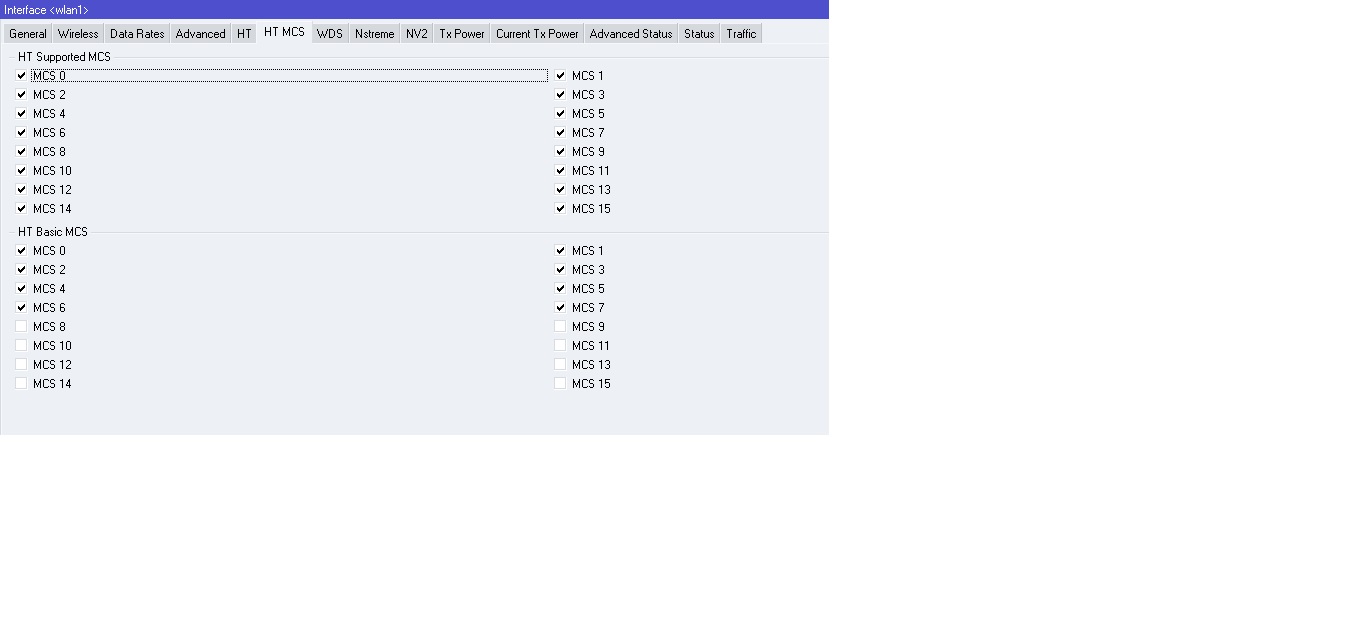

Saab95 Posted June 8, 2017 Posted June 8, 2017 Галочки снимите с 0-7, проведите тесты. Потом снимайте галочки с 15, потом с 14, с 13 и т.п., проводите тесты до того момента, пока CCQ не станет 100 процентов, в этот момент и скорость перестанет прыгать по тестам. У вас же сейчас в одну сторону на 160 работает, в другую на 240 - не порядок. Вставить ник Quote

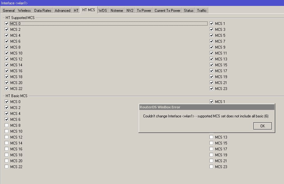

nado_tak Posted June 9, 2017 Author Posted June 9, 2017 С 0-7 снять не дает, забыл сообщить) на этой базе два клиента, получается она настроена как база, не точка-точка. Она как точка-многоточка работает. Вставить ник Quote
Saab95 Posted June 10, 2017 Posted June 10, 2017 Так снимать надо и вверху и внизу, вот он и ругается. Вставить ник Quote

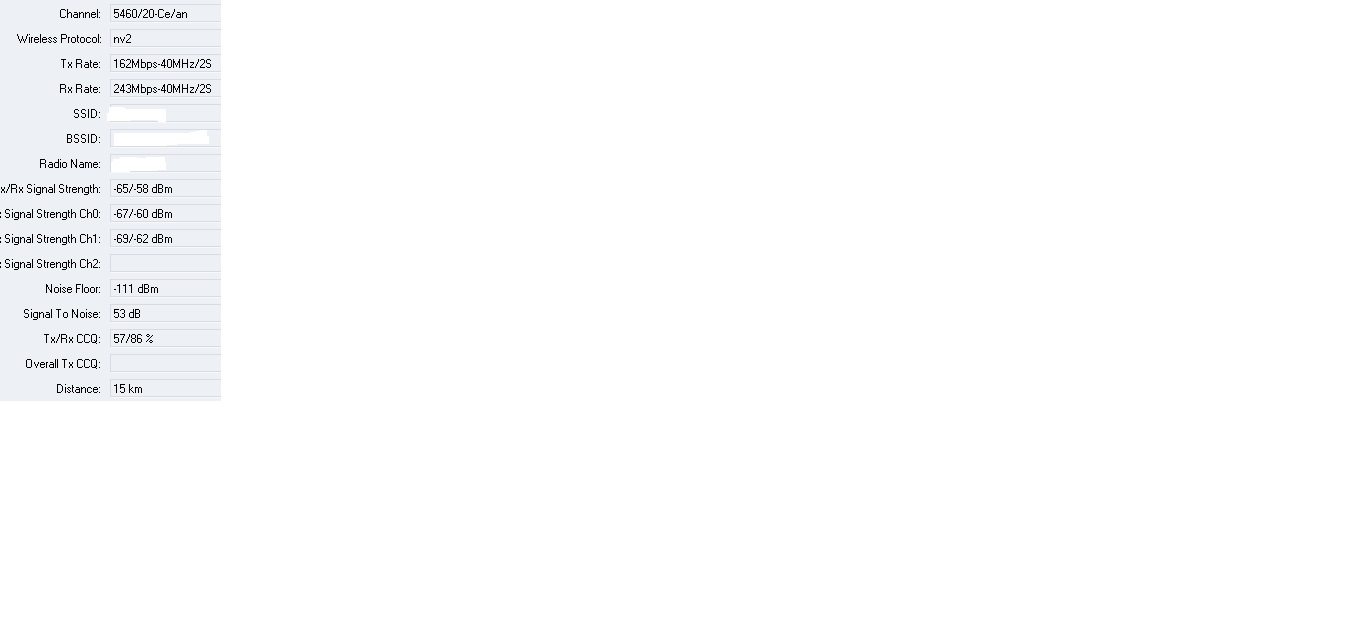

nado_tak Posted June 12, 2017 Author Posted June 12, 2017 (edited) Вроде сску приподнялись, Тх сску скачет от 70до80, но бендвич тест туда 70 мбит обратно 45 мбит. Что то ещё можно сделать? На стороне клиента тоже фиксировать? (снимать галочки?) Edited June 12, 2017 by nado_tak Вставить ник Quote

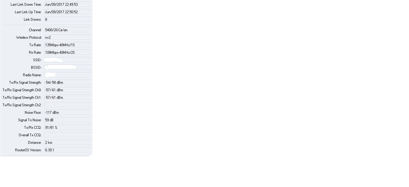

nado_tak Posted June 12, 2017 Author Posted June 12, 2017 Есть ещё одна, другая, тут вообще бендвич больше 30 мбит в каждую из сторон по очереди не дает. И реальный трафик тут в 30 мбит уперается, я уже не знаю что делать(((( Вставить ник Quote
Saab95 Posted June 13, 2017 Posted June 13, 2017 Вроде сску приподнялись, Тх сску скачет от 70до80, но бендвич тест туда 70 мбит обратно 45 мбит. Что то ещё можно сделать? На стороне клиента тоже фиксировать? (снимать галочки?) На клиенте не надо ничего трогать. У вас видна канальная скорость 135 - нужно на всех устройствах сети на вкладке HT поставить Guard Interval в значение Long. Если CCQ не под 100 и скорость не одинаковая - то нужно еще убавить канальные скорости. Однако если все равно есть разница прием/передача - значит одно из устройств ловит помеху (то, где на прием скорость меньше). Есть ещё одна, другая, тут вообще бендвич больше 30 мбит в каждую из сторон по очереди не дает. И реальный трафик тут в 30 мбит уперается, я уже не знаю что делать(((( Если скорость маленькая нужно перебирать частоты, попробовать нстрим поставить, посканировать эфир на предмет сильных помех, перевесить антенны. Вставить ник Quote
