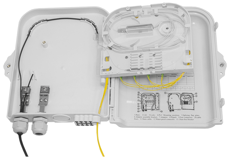

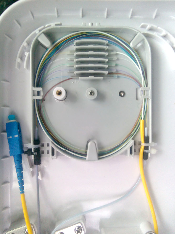

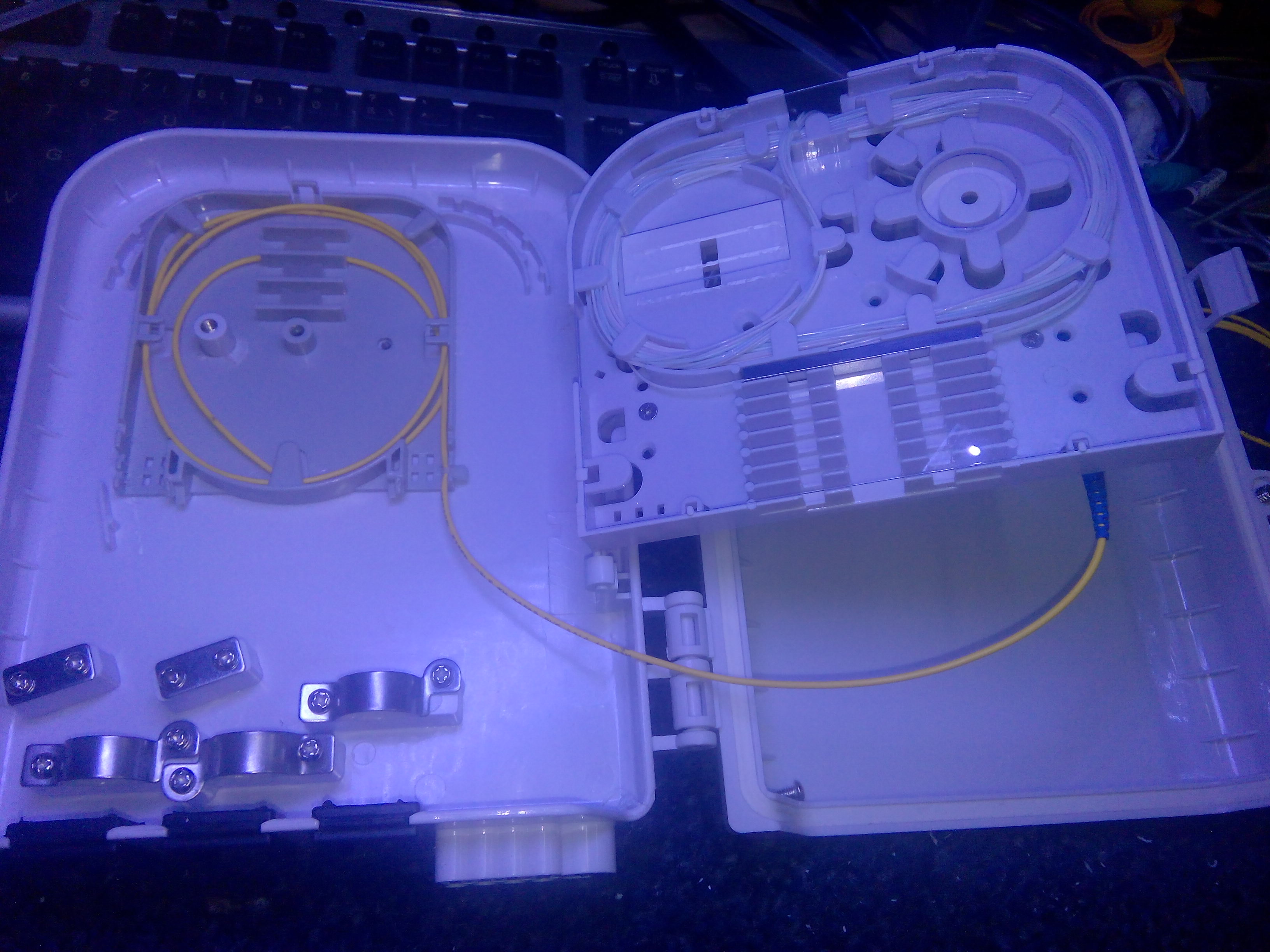

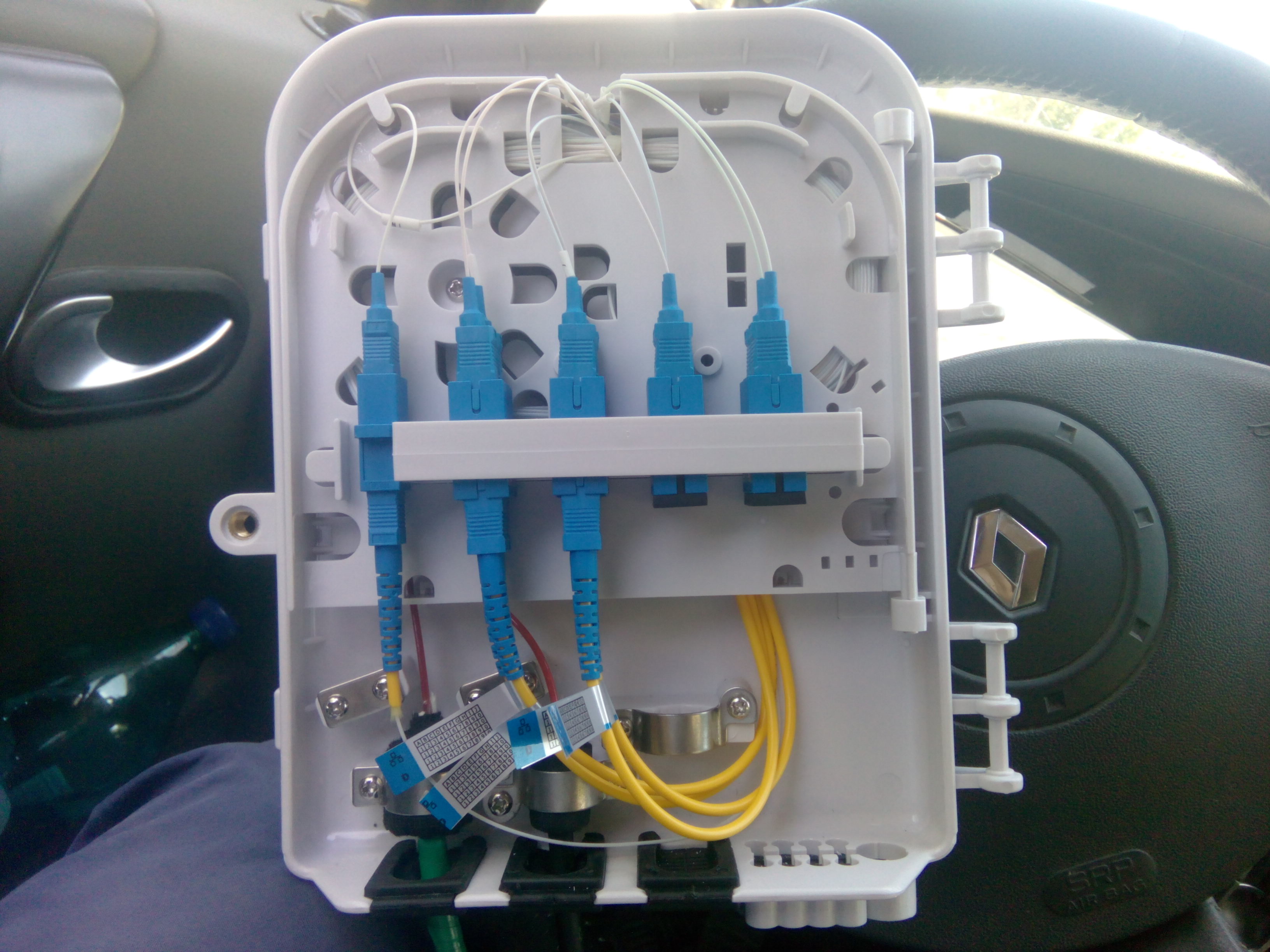

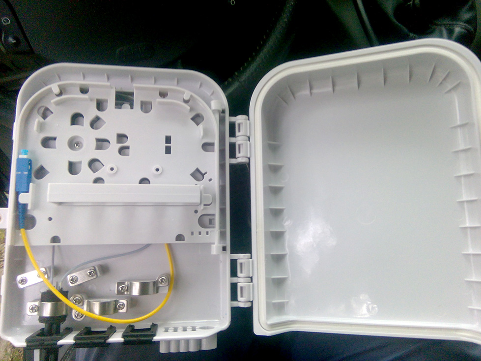

avistudio Posted June 2, 2017 Posted June 2, 2017 (edited) Всем привет! Сегодня появилась идея модернизаций очень классного бокса Crosver FOB-03-12. Кое-что пришлось срезать, допилить, сверлить... но мне кажется так будет удобнее работать. Думаю огромным плюсом будет возможность менять сплиттер не снимая бокс со столба. А еще будет удобнее сваривать и укладывать волокна. Сплайс-Кассета Какие ваши мнения коллеги? Edited June 2, 2017 by avistudio Вставить ник Quote

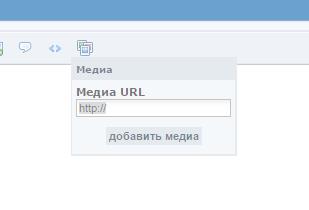

avistudio Posted June 2, 2017 Author Posted June 2, 2017 (edited) Какие ваши мнения коллеги? Отлично придумал! Возьму на вооружение. Спасибо! (Мулцумеск фрумос!) :) К стати, как встроить видео прямо в сообщении? Edited June 2, 2017 by avistudio Вставить ник Quote
Bachaa Posted June 2, 2017 Posted June 2, 2017 Копируешь адрес видоса (ОБЯЗАТЕЛЬНО С АДРЕСНОЙ СТРОКИ) ютуба, НО https заменяешь на http Вставить ник Quote

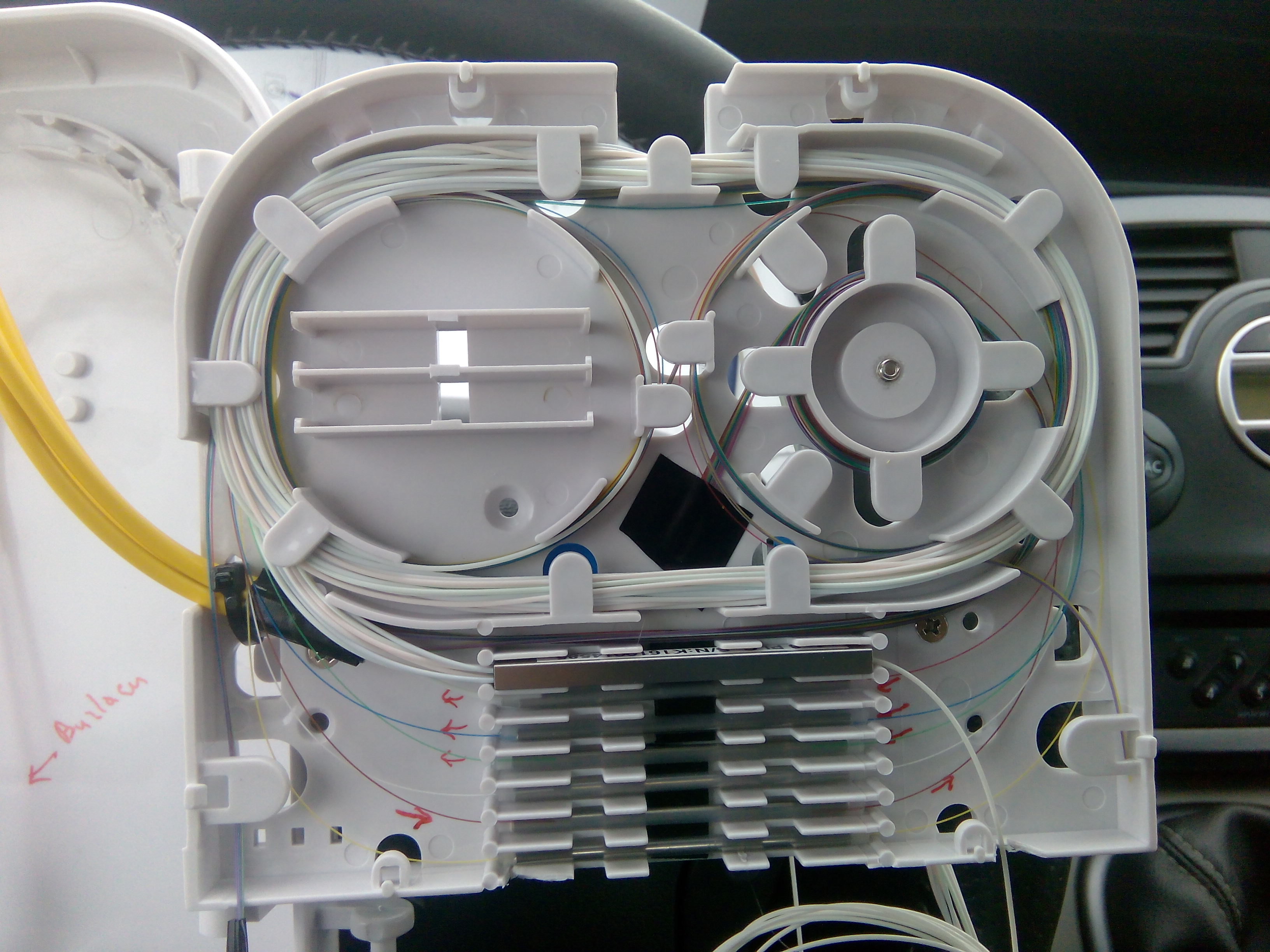

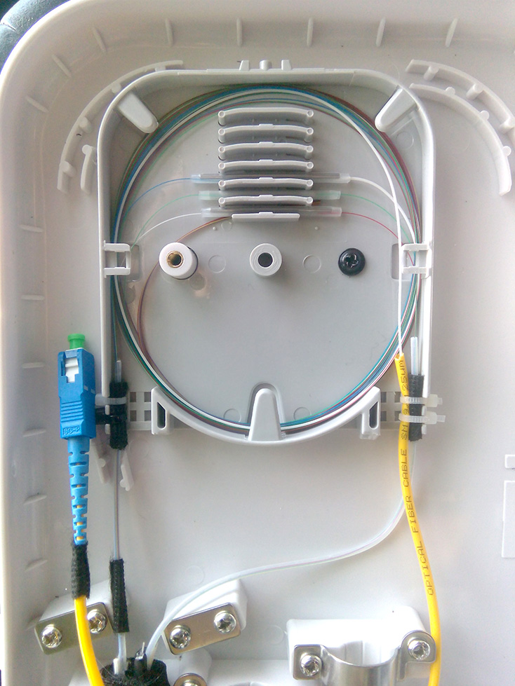

avistudio Posted June 8, 2017 Author Posted June 8, 2017 Привет снова! На днях поставил агрегат в линию. Очень удобно было работать! После этого купил сразу 20 кассет. Советую использовать КЗДС на 45мм. Вот фото как всё получилось: Вставить ник Quote
Vasmer Posted June 8, 2017 Posted June 8, 2017 Читая тему с начала думал у вас пойдет в более правильном русле транзитов и выходу пигтейлов с кассеты для подключения входа сплиттера , более удобной кассеты и т.п., но вы сделали нечто странное и неподдающееся логике .... Вставить ник Quote
Vasmer Posted June 10, 2017 Posted June 10, 2017 Если проводить такую модернизацию, то: 1 при использовании сплайс кассеты все транзитные сварки или транзитные прямые волокна и выход рабочего волокна делать с этой кассеты 2 сплиттер размещать на поворотной сплайс кассете 3 подключения проводить стандартным способом (либо фастконнектор либо fttf гильза и половинка патчкорда) Иначе такая модернизация бессмысленна и беспощадна Вставить ник Quote

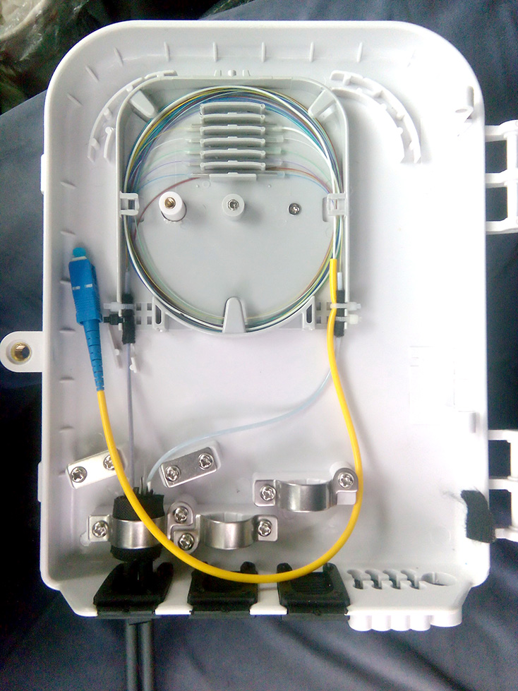

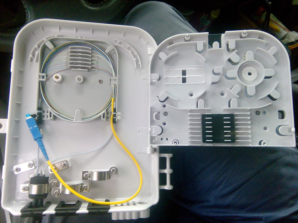

avistudio Posted June 12, 2017 Author Posted June 12, 2017 (edited) Если проводить такую модернизацию, то: 1 при использовании сплайс кассеты все транзитные сварки или транзитные прямые волокна и выход рабочего волокна делать с этой кассеты 2 сплиттер размещать на поворотной сплайс кассете 3 подключения проводить стандартным способом (либо фастконнектор либо fttf гильза и половинка патчкорда) Иначе такая модернизация бессмысленна и беспощадна Так у меня всё именно так как вы описали!!! Фото 1 и 2 там же виден сплиттер на поворотной кассете! В данном конкретном случае этот бокс последний на том участке, поэтому нет транзитов, рабочее волокно входит (левый ввод) - пигтейл - сплиттер 1*8 - 4 порта остаются для клиентов - остальные 4 через пигтейлы приварены на выходные волокна (правый ввод), а далее уходят на остальные 4 клиента. Так что зря вы осуждаете! Все там логично! Тему продолжу развивать и когда будет монтаж нового сегмента, выложу фото где будет именно так как задумалось сначала. (В правильном русле ;)... ) Edited June 12, 2017 by avistudio Вставить ник Quote
Vasmer Posted June 13, 2017 Posted June 13, 2017 нет не логично абонентские кабеля заходят на сплайс кассету это не есть хорошо: это колхоз абонентские кабеля в этом боксе самое идеальное вводить через отверстия справа бокса , а не через магистральные ввода Вставить ник Quote

avistudio Posted June 13, 2017 Author Posted June 13, 2017 нет не логично абонентские кабеля заходят на сплайс кассету это не есть хорошо: это колхоз абонентские кабеля в этом боксе самое идеальное вводить через отверстия справа бокса , а не через магистральные ввода Уважаемый! Как же вам объяснить, на том конкретном сегменте именно такое решение оправдано! Я же говорил, 4 порта остаются для клиентов, дроп для них буду вводить через отверстия справа бокса как положено. А остальные 4 абонента живут рядом друг с другом, но подальше от бокса, и они последние на линии, поэтому решил кинуть кусок магистрального кабеля а на том конце 4 дропа сварил в этот кабель. Поэтому в боксе приварены 4 пигтэйла. Дабы не тянуть для каждого свой дроп 200 метровый длинны. красивый монтаж) Мне бы такого монтажника( Спасибо! Никогда не любил колхозить. Если вы где-то рядом могу помочь :) Вставить ник Quote

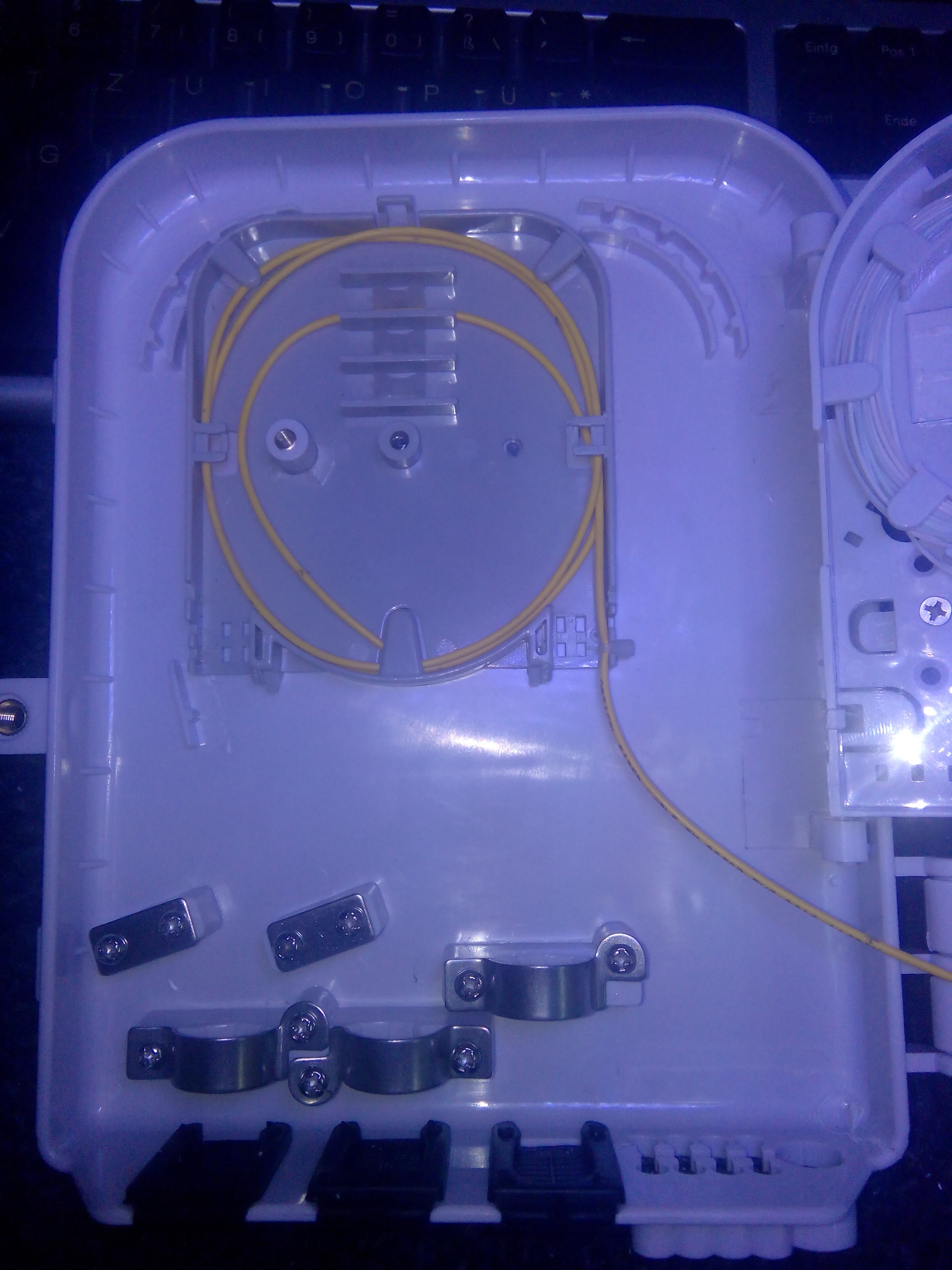

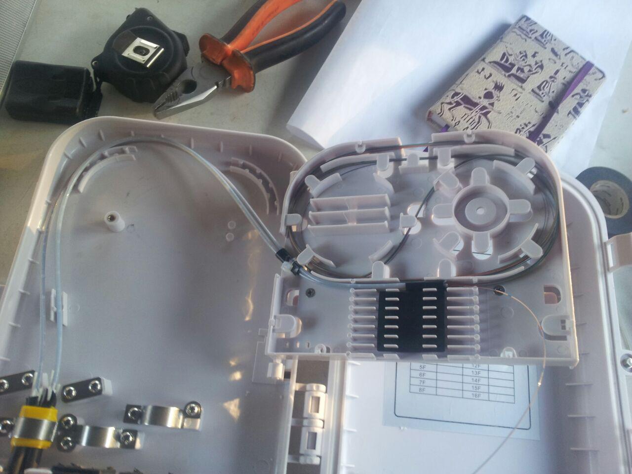

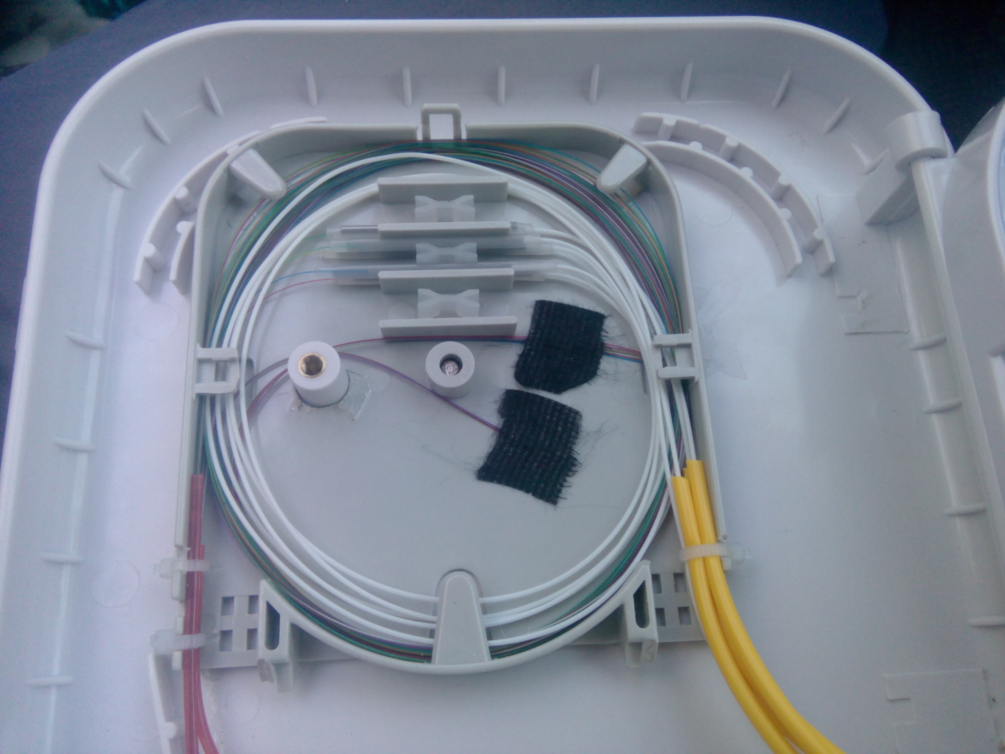

avistudio Posted June 14, 2017 Author Posted June 14, 2017 (edited) Обычно я делал так: Оболочка от патчкорда идеально подходит, но всё же я считаю эту кассету неудобной для сварки и укладки, особенно если заводить в неё модуль напрямую. Для делителя она идеальный вариант! даже транзит волокон можно спокойно реализовать Представляю себе какой гемор будет... Edited June 14, 2017 by avistudio Вставить ник Quote
avistudio Posted June 14, 2017 Author Posted June 14, 2017 не плохо, но мой вариант с кассетой более удобен, попробуйте .... Вставить ник Quote

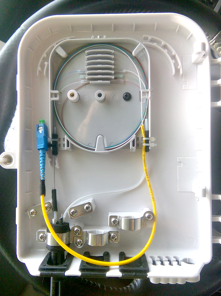

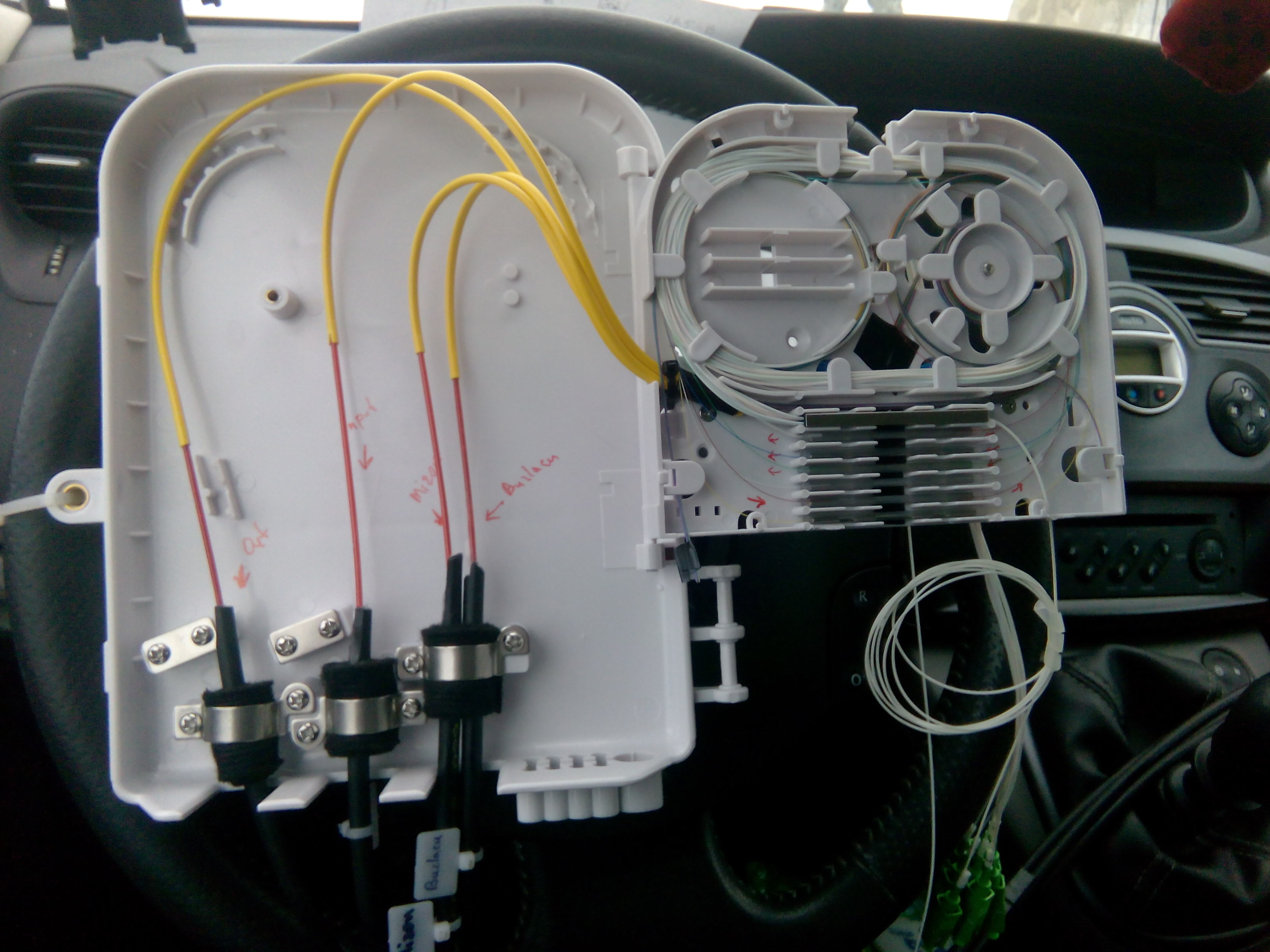

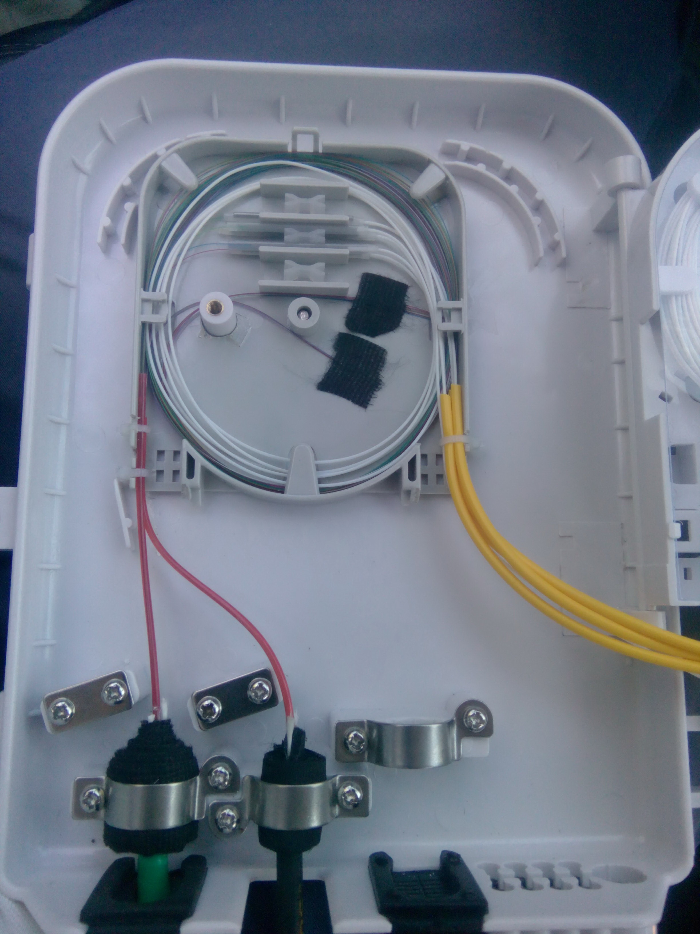

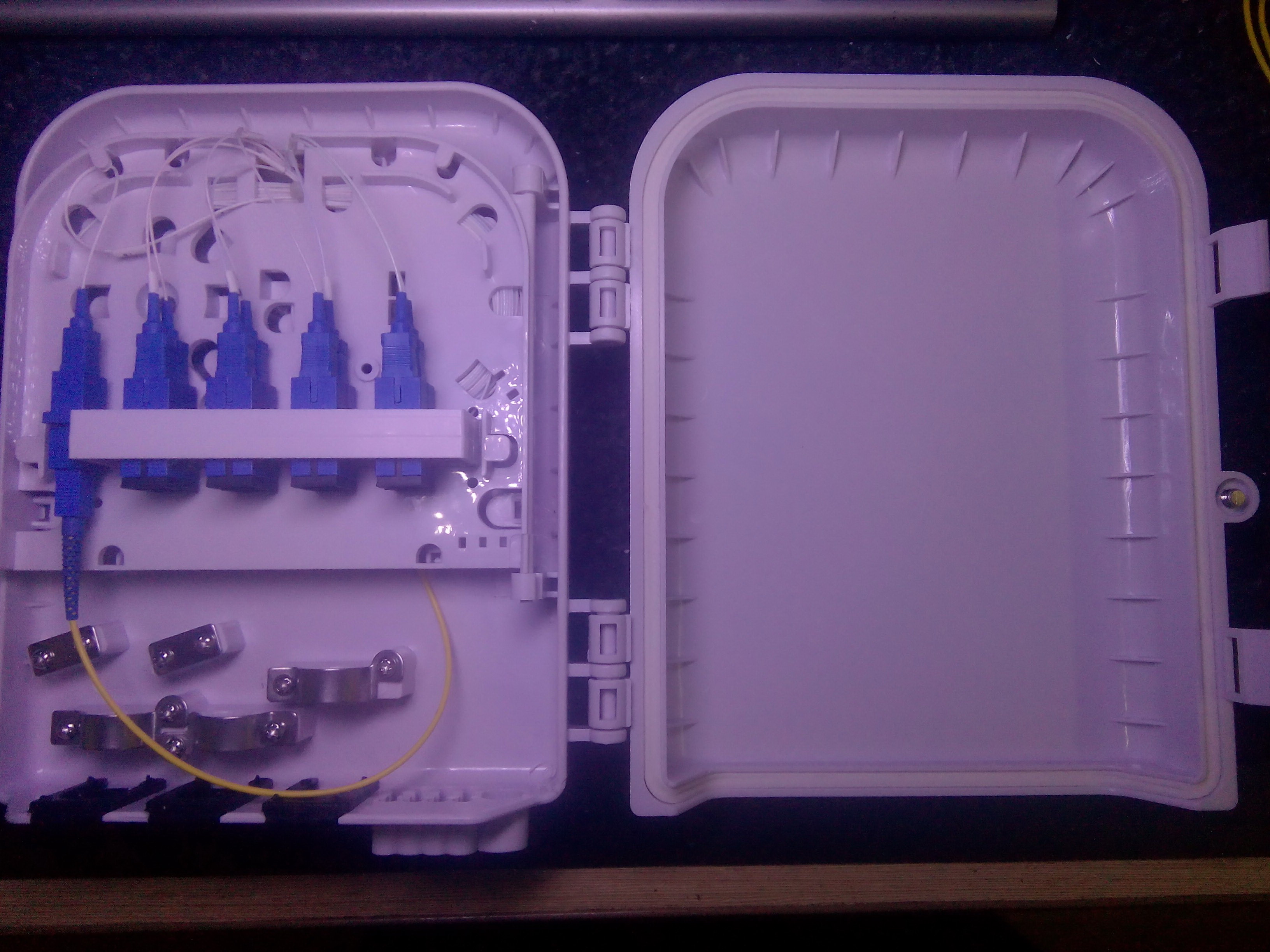

avistudio Posted June 23, 2017 Author Posted June 23, 2017 (edited) Добрый вечер всем! Сегодня занялся вплотную новым сегментом и как обещал сделал фото. Пока не успел установить делители... Для Vasmer, изначально вот такая была у меня задумка модернизировать эти боксы. Edited June 23, 2017 by avistudio Вставить ник Quote
`kk Posted June 24, 2017 Posted June 24, 2017 Добрый вечер всем! Сегодня занялся вплотную новым сегментом и как обещал сделал фото. Пока не успел установить делители... Для Vasmer, изначально вот такая была у меня задумка модернизировать эти боксы. в каких-то задачах это интересно. спасибо, что натолкнули на это решение =) т.е можем менять сплитер (весь кусок пластмассы) не снимая бокс. Вставить ник Quote
avistudio Posted June 24, 2017 Author Posted June 24, 2017 т.е можем менять сплитер (весь кусок пластмассы) не снимая бокс. Это огромный плюс! И к тому же удобно сваривать и укладывать волокна. Вставить ник Quote
