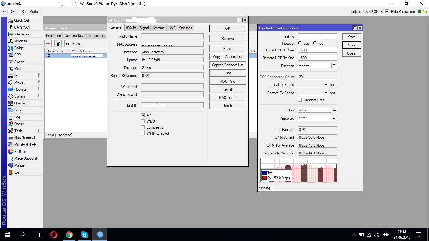

ztraff Posted June 24, 2017 Posted June 24, 2017 С Двух сторон диши, ширина 20, дистанция 24км! На 50км решать Вам! Вставить ник Quote

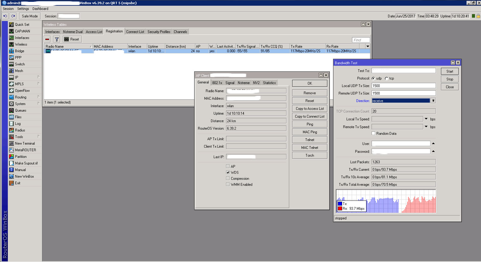

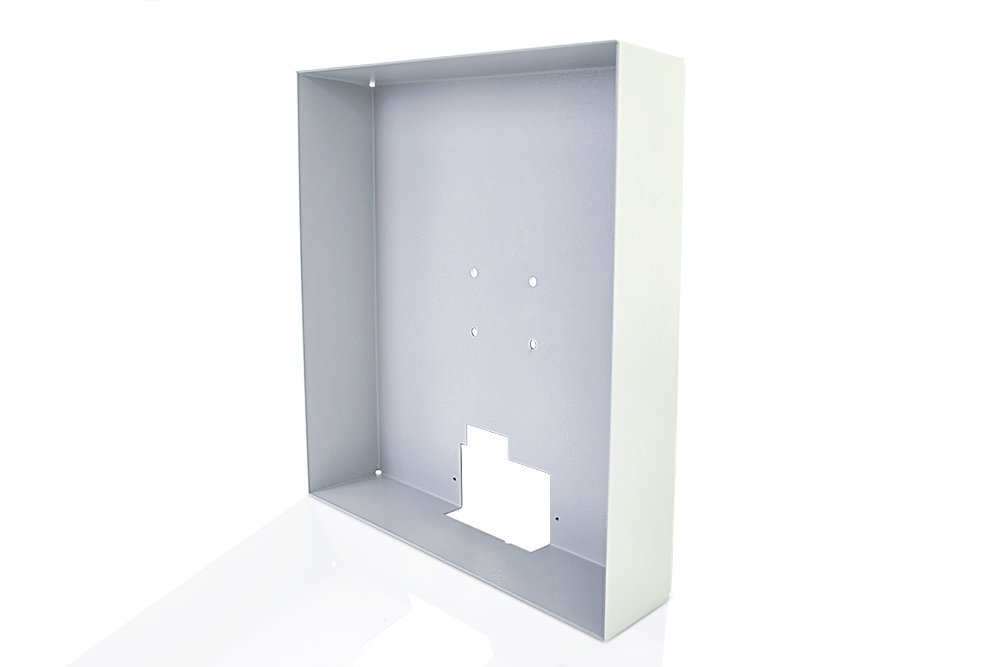

x-rayd Posted June 24, 2017 Author Posted June 24, 2017 С Двух сторон диши, ширина 20, дистанция 24км! На 50км решать Вам! Вот что у меня получилось на 24 км с QRT5 Заказали для QRT5 специальные ванны от помех, как придет поставим посмотрим что даст. Вставить ник Quote

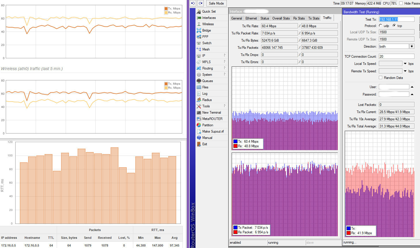

xabarov Posted June 24, 2017 Posted June 24, 2017 Вы конечно извините, но ваши UDP-тесты выглядят как-то слабо :) вот Ligo Echo5 с 60 см тарелками, те же 24 км. Дуплексный тест в 20 МГц ~110 Мбит/с. В симплексе около 120, UDP - около 130. Комплект для моста стоит менее $200. Вставить ник Quote
