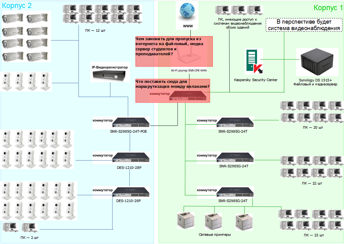

seu Posted June 1, 2017 Posted June 1, 2017 Нужно навести порядок в локальной сети колледжа (схема во вложении). На смену неуправляемым коммутаторам были закуплены управляемые. Планируется разбить сеть на виланы для администрации, бухгалтерии, учебных классов, студентов общежития, видеонаблюдения и т.д. Два вопроса: Какой коммутатор использовать для маршрутизации виланов? На что заменить существуйющий маршрутизатор (SNR-CPE-W4N) для пропуска студентов и сотрудников на файловый сервер из интернета? Нужен ли дополнительный межсетевой экран? Где? (сейчас используется Kaspersky Security Center 10) По первому вопросу рассматриваю Cisco Catalyst WS-C3560G-24PS-S (однако, у него End-of-Support Date:31-JAN-2018 и уже сейчас "318 моделей коммутаторов Cisco содержат уязвимость, которую использует ЦРУ", а может всплыть что-то более серьезное) и SNR-S2990G-24T (он 2+, достаточно ли будет его функционала для маршрутизации?) В теме я новичок, только начинаю знакомится с управляемыми коммутаторами. Вставить ник Quote
murano Posted June 1, 2017 Posted June 1, 2017 Вполне подойдет микротик. По характеристикам это уже Вам предстоит выбрать. Вполне хорошее решение для уровня SOHO. Там и сетевой экран, и шейпер, и роутинг, и все, что только душа пожелает. Вставить ник Quote

seu Posted June 1, 2017 Author Posted June 1, 2017 Если на железке есть белый ип - жди беды, даже если acl-ом закрыто для общения с миром. Белый ip есть. Поподробнее о беде можно? Т.к. на входе хочу поставить что-нибудь из микротиков и потом пускать к файловому серверу из интернета. По уязвимостям уже есть патчи, не стоит их боятся, главное обновиться на последнее ПО. "Джулиан Ассанж также упомянул, что опубликованная порция Year Zero — всего 1% от общего объёма Vault 7. Документы находятся в распоряжении Wikileaks и будут выкладываться по частям." А пока части публикуются настанет январь 18 года и циско перестанет выпускать что-либо для этой железки. А чего там опубликуют? Потому и берут сомнения насчет оправданности покупки этой железки. Может SNR-S2990G-24T лучше взять? Как он под мои задачи? У кого есть опыт подобной эксплуатации? Если ставить только микротик на входе, то, наверное, ему не хватит производительности для маршрутизации между виланами (2 вилана с видеонаблюдением по двум корпусам будут, из них данные в вилан администрации ходить). Потому и хочу ставить маршрутизатор (для общения с внешним миром) и L3(L2+) коммутатор для маршрутизации внутри сети. Выше писал, что у самого опыта пока нет. Теоретиков много, а хочется ответов практиков-реалистов. Вставить ник Quote

Victor Tkachenko Posted June 2, 2017 Posted June 2, 2017 seu, SNR-S2990G-24T все же L2+ коммутатор, L3 функционал на нем вспомогательный. Хоть ресурса коммутатора и достаточно для терминации всех устройств (судя по схеме) на данный момент, его может не хватить в дальнейшем. Имхо, в вашем случае, действительно, лучше воспользоваться простым L2 коммутатором для агрегации доступа и его подключения к софт-роутеру (например, микротик), на который лягут функции и L3 агрегации и связи с внешним миром и сетевого экрана. Вставить ник Quote
seu Posted June 2, 2017 Author Posted June 2, 2017 простым L2 коммутатором для агрегации доступа например, модель ... или модель ... софт-роутеру (например, микротик), на который лягут функции и L3 агрегации и связи с внешним миром и сетевого экрана. например, модель ... или модель ... Пожалуйста, предлагайте модели. Если бы я мог выбрать сам, то сюда не писал бы. В голове некоторые модели отложились, но я совершенно не могу оценить их производительность и определить подходят ли они под мои нужды. А потратить не 1-2 тыс. руб. предстоит. Вставить ник Quote

nkusnetsov Posted June 3, 2017 Posted June 3, 2017 (edited) seu, напишите какой ожидаете трафик для маршрутизации. Железо подбирается исходя из предполагаемой нагрузки. Может у Вас аплинк в мир 10Мбит? И сколько планируетеся между vlan пропускать? Тот же видеорегистратор отдает наблюдателю поток гораздо меньше, чем сумма потоков всех камер. Исходя из озвученного бюджета на SNR, близко к нему подходят: 1) MikroTik CCR1009-7G-1C-1S 2) MikroTik CCR1016 3) Компьютер с MikroTik RouterOS. Комп за близкие деньги даст гораздо более высокую производительность, но имеет меньше портов по сравнению с вариантами 1 и 2. Лицензия RouterOS Level 4 стОит около 2000р. Остальное - тратим на "железо" Edited June 3, 2017 by nkusnetsov Вставить ник Quote
