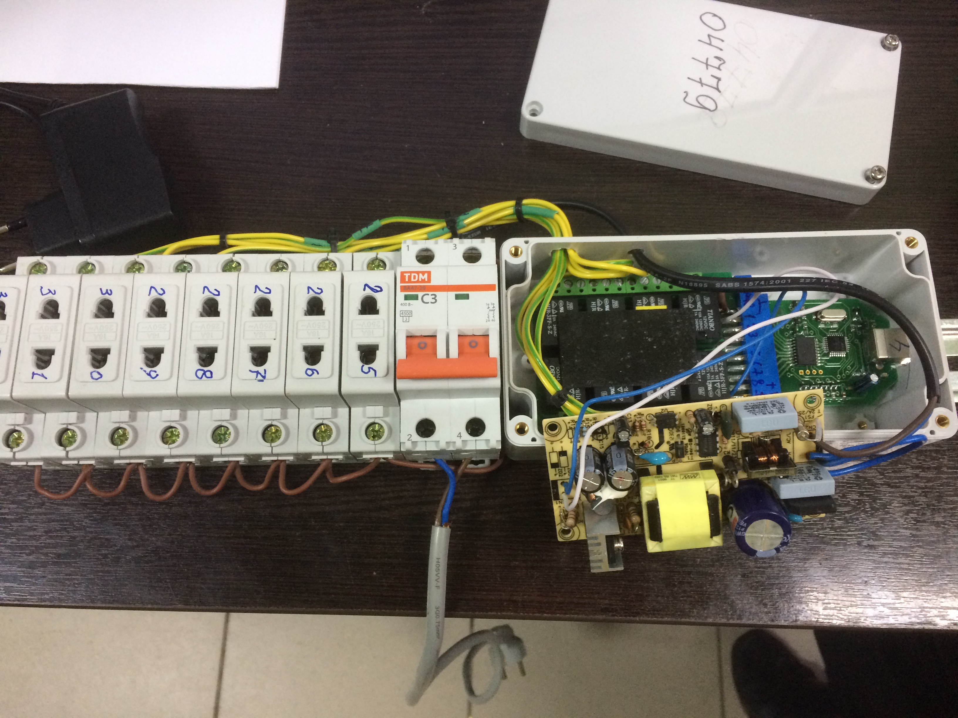

dIMbI4 Posted May 31, 2017 Posted May 31, 2017 Вот такую вполне себе рабочую систему нашел на одной из удаленных головных станций. производитель vports.ru , теперь oem1.ru VP881+VP881A несколько таких девайсов собраны через юсб хаб и подключены к роутеру асус 500 на котором стоит что то типа ддврт и поднят софт с вебмордой для перезагрузки ресиверов с подписанными кнопочками. так же умеет напрямую работать через usb софтинку от компютера с любой ос. оставлю тут, вдруг кому будет полезно. Вставить ник Quote

dIMbI4 Posted June 1, 2017 Author Posted June 1, 2017 а чем это лучше управляемой розетки? ну я думаю что 10 лет назад управляемые розетки были не сильно распространены))) Вставить ник Quote
Rublik Posted June 2, 2017 Posted June 2, 2017 Ну уже тем, что управлять ими не НАДО!!! Пропали Видео или Аудио, оно само перегрузилось, и рано дома. Вставить ник Quote
dIMbI4 Posted June 2, 2017 Author Posted June 2, 2017 Ну уже тем, что управлять ими не НАДО!!! Пропали Видео или Аудио, оно само перегрузилось, и рано дома. тоже где то на бошках встречал эту систему, она вносит искажения в видео сигнал. ее просто сняли. на башке с онлайн упсом и хорошей землей ресиверы виснут крайне редко. по словам инженера пользуются теперь этой нашей перезагружалкой пару раз в месяц. Вставить ник Quote

YuryD Posted June 4, 2017 Posted June 4, 2017 Блин, watchdog уже лет 100 как придумали. Вставить ник Quote
abub Posted June 6, 2017 Posted June 6, 2017 Что-то слишком сложно, у меня обычный таймер под дин рейку ребутит ночью половину гс. Сейчас даже думаю, а надо ли оно вообще, от глючных ресиверов избавился, что зависающее это очень большая редкость Вставить ник Quote
