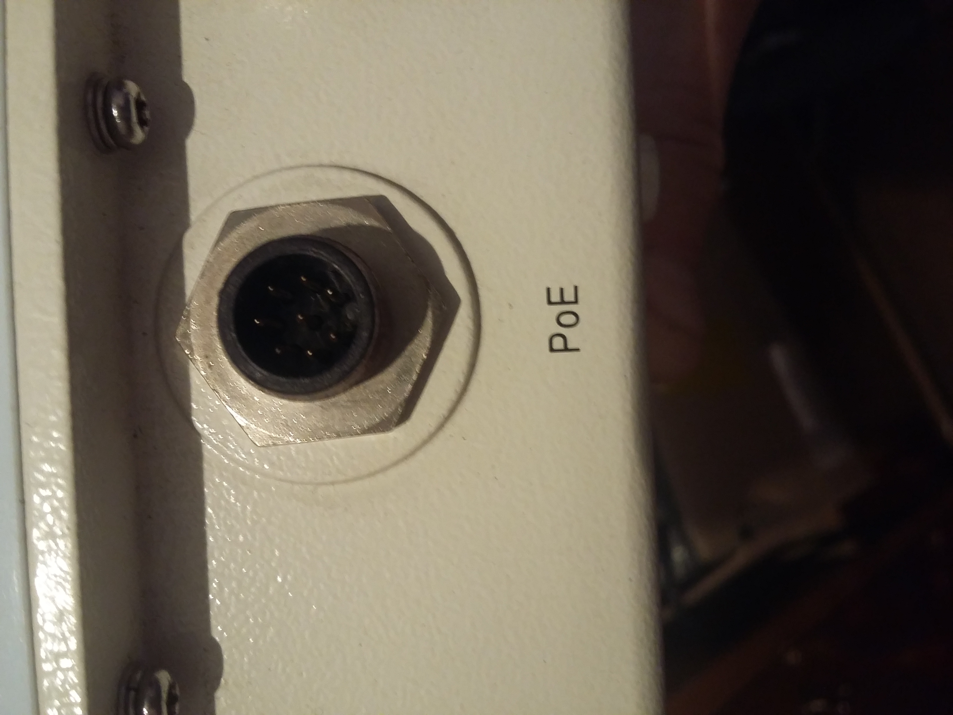

Там просто 8 жилок витухи распределяются на 8 контактов разъема. Если откроете корпус можно увидеть, что там установлена плата, в которой, возможно, есть стандартный сетевой коннектор. Тогда просто выкручиваете разъем на фото и через сальниковый ввод (можно купить в любых электротоварах) пропускаете витую пару.
Огромное спасибо за подсказку. В действительности так и оказалось. Правда разъема внутри нет, пришлось провод на RJ-45 приделать.
