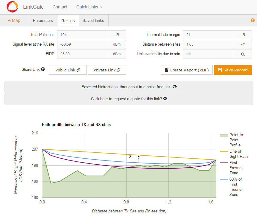

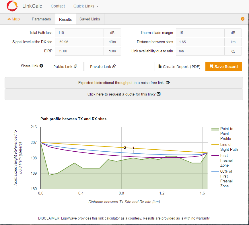

vpozner2012 Posted May 28, 2017 Posted May 28, 2017 Прочитал весь форум но остались вопросы и сомнения. Суть вопроса в следующем: Нужно создать бюджетный (ограничен в средствах) wifi мост на 1.6 - 1.7 км, чтобы прокинуть Интернет в деревню. Первая антенна 5 этажка, закреплю на крыше на 2 метровую мачту (мачта на крыше уже есть на ней тв антенны жильцов, доступ на крышу есть - проживает там мой друг от которого и беру инет), а в деревне хочу поставить антенну на обычный железобетонный фонарный столб, который принадлежит мне. Думаю сделать на оборудовании LigoWave DLB-5-15 (т.к. 5000 примерно обойдется оборудование для этого моста). Как вы думаете стоит ли связываться с этим оборудованием или лучше собрать на MikroTik SXT Lite2 или Ubiquiti LiteBeam M5-23. Опыт настройки роутеров MikroTik и Ubiquiti есть. Зашумленности эфира нет - садовое товарищество. По пути сигнала нужно пробить провода высоковольтные - мачты не мешают, как раз между мачтами зона прямой видимости. Зоны Френеля рассчитал на 2.4 и 5 ГГц - в прикрепленных файлах Заранее спасибо. Вставить ник Quote

shinta Posted June 21, 2017 Posted June 21, 2017 ждем) пока не поздно закажите маунт кин крепеж из коробки вы сможете отъюстировать только горизонталь, а с вертикалью будут проблемы а по скринам у вас перепад высот Вставить ник Quote
