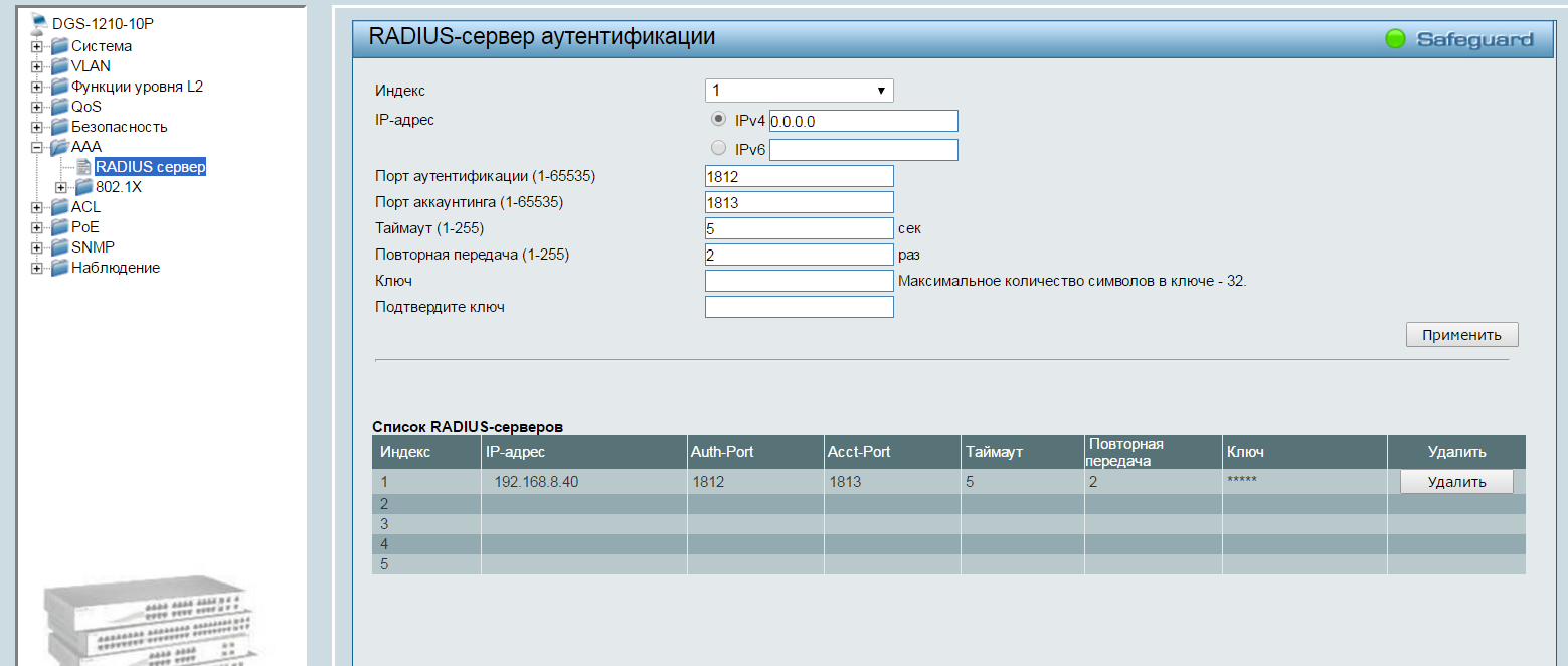

Ситуация такая:
Есть заведомо работающий радиус.
И есть несколько DGS1210-10P, с последней прошивкой.
На сайте длинка написано, что вроде как радиус они поддерживают.
Тем не менее после настройки свича, к радиусу он не обращается вообще(тспдампом смотрел).
Не подскажете в чем тут соль? Мне кажется они всё таки не умеют радиус.
Сервер в конфиге есть, ок. Еще нужно указать кто и как его будет использовать. Вот в конфиге другого свитча:
вот эта часть у вас есть:
create authen server_host 10.11.12.13 protocol radius port 1812 key "keykeykey" timeout 5 retransmit 2
config authen server_group radius add server_host 10.11.12.13 protocol radius
А где эта?

Это смарт, у него нет нормального кли, на обычном свиче то понятно как это сделать. А тут только веб-интерфейс, и там я ничего подобного не нашел.
