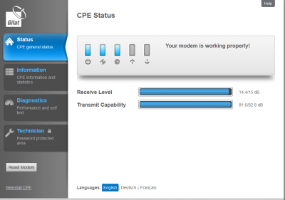

более тупого видео не видел ещё
Да оно не то чтобы тупое, а ниочемное. Почему-то "спутниковый интернет" считается альтернативой "наземному", и с ним же сравнивается. А это в принципе некорректно, как сравнивать поезд и вертолет - куда больше войдет пассажиров и где дешевле билет.
Мне кажется, результаты тестов - для этой технологии просто отличные. Пока. Ожидать, что дальше будет лучше - оснований нет.
