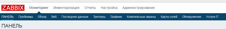

установил zabbix 3.2 захожу под админом , создаю новую учетку - gamlet, добавляю её в группу админов, перелогиниваюсь под учеткой gamlet ,но прав админа у неё нет ( нет меню Администрирование, Настройка)
подскажите, помогите, что не так сделано!!!!!!

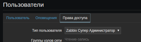

Нужно добавить в группу Zabbix-супер администраторы

в версии zabbix 3.2 нет группы "Zabbix-супер администраторы" есть группа "Zabbix administrators" и в ней пользователь находится!

Вы перепутали понятие группа и тип пользователя.
Дали пользователю группу, зашли в права пользователя и назначили тип.

СПАСИБО ОГРОМНОЕ! уже все нашел и исправил!!!!!!
