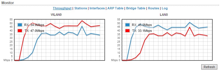

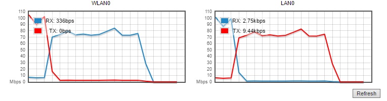

Подскажите почему на мосту РтР не работает одновременно upload и download? Сперва одно потом другое.
Настройки практически по дефолту, LAN0 авто 10/100, отображается 100 full/duplex
Зато встроенный спидтест без проблем в обе стороны качает одновременно.
Edited by swechka
эээм, точнее тогда проблему опишите, как она воспроизводится, чем измеряете, какими средствами?
В принципе 802.11 полудуплекс, если быть более точным https://ru.wikipedia.org/wiki/CSMA/CA
Но на работе систем способ доступа к среде никак не должен сказываться, отключите агрегацию...
А по графику у Вас вообще трафика нет, в чём вопрос то?
Edited by NewUse
Возможно у вас сетевой порт работает не в фуллдуплексе. Либо радио не стабильно. Попробуйте сделать тест без ограничения на прием и потом на передачу, получите например 100М, запустите далее тест с ограничениями на 50/50 и посмотрите что будет.
