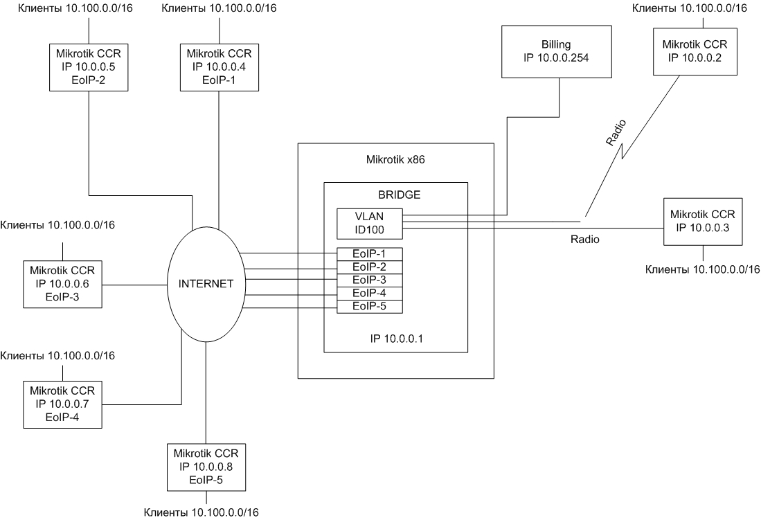

Timax Posted May 24, 2017 Posted May 24, 2017 Доброго времени суток! Имеется сеть на микротиках (схемку прилагаю, на самом деле устройств в разы больше). В центре стоит микротик x86, к нему подключен биллинг и удаленные сегменты сети. По схеме видно что все узлы находятся в одном л2 сегменте. Т.к. сеть в основном на радио, встает вопрос о большом количестве mac адресов пролетающих через теже радио мосты. Думаю что при дальнейшем росте сети начнутся проблемы. Хочу заметить что часть сегментов управляется через EoIP туннели которые прокинуты через инет. Как красиво распределить все сегменты??? Делать до каждого узла свой VLAN, и вешать адресацию /30. Подскажите пожалуйста? Вставить ник Quote
myth Posted May 24, 2017 Posted May 24, 2017 очередной пионернет? Делать влан хотя бы до узла. А еще лучше - до абонента. Управление от клиента изолировать. Вставить ник Quote

Timax Posted May 24, 2017 Author Posted May 24, 2017 Клиенты от управления изолированы. Интересует именно адресация на управлении. Хорошо vlan до узла. Как вешать ip? Например влан 1, центр 10.0.0.1/30 удаленный сегмент 10.0.0.2/30. Влан 2, центр 10.0.0.4/30 удаленный сегмент 10.0.0.5/30 и.т.д.?? Вставить ник Quote
myth Posted May 24, 2017 Posted May 24, 2017 Например влан 1, центр 10.0.0.1/30 удаленный сегмент 10.0.0.2/30 Влан 2, центр 10.0.1.1/30 удаленный сегмент 10.0.1.2/30 итд маршрутизация же Вставить ник Quote
Timax Posted May 24, 2017 Author Posted May 24, 2017 (edited) А не жирно столько ip выделять?) В смысле нельзя как я предложил? Зачем целые подсети занимать? Если будет занято только два ip? Edited May 24, 2017 by Timax Вставить ник Quote
myth Posted May 24, 2017 Posted May 24, 2017 Можно и так, главное чтоб не пересекалось никак Тогда будет Влан 2, центр 10.0.0.5/30 удаленный сегмент 10.0.0.6/30 Вставить ник Quote
Timax Posted May 24, 2017 Author Posted May 24, 2017 Что еще посоветуете в плане адресации? Вставить ник Quote
myth Posted May 24, 2017 Posted May 24, 2017 https://ip-calculator.ru/#!ip=10.0.0.5/30 В смысле? Вставить ник Quote
Timax Posted May 24, 2017 Author Posted May 24, 2017 https://ip-calculator.ru/#!ip=10.0.0.5/30 В смысле? )) Да так правильно) Вставить ник Quote

Saab95 Posted June 1, 2017 Posted June 1, 2017 Не указали как абоненты авторизуются и как подключаются. Нужно включить везде OSPF. Если микротики подключаются через интернет, то подключить их через L2TP туннели. Все локальные подключения так же нужно перевести на мелкую изолированную адресацию. Если это связь по оптике или витой паре то сеть /30, если это связь по радио (2-4 антенны) то сеть /29, если больше то сеть /28. После, если все же нужно L2 подать на микротик в центре, создаете на микротике пустой бридж вешаете на него IP вида 10.10.10.1 без маски, на удаленных микротиках вешаете так же пустой бридж и на него адрес 10.10.10.10 и т.п. EOIP туннели поднимаете уже между этими адресами - тогда изменение адресации транспортной сети не повлияет на работу туннелей. Если же ваша авторизация по IP, то все абонентские вланы можно терминировать на дальних микротиках, а в центр уже пойдет чисто IP трафик, что намного проще. Вставить ник Quote

Timax Posted June 2, 2017 Author Posted June 2, 2017 (edited) Авторизация непосредственноро на CCR-х. Тип авторизации PPPOE. Везде поднят OSFP для управления абонентами. Мой самый главный вопрос как красиво назначать адресацию для линковочных сетей. Про лупбэк не понял. Разъесните пожалуйста Edited June 2, 2017 by Timax Вставить ник Quote
Saab95 Posted June 2, 2017 Posted June 2, 2017 Адресацию выделяете из определенных сетей - создаете в табличке все и по порядку используете, без перебора по количеству. Лупбек это имеется в виду управление по статическому адресу. Например у вас роутер имеет 3 адреса 10.10.10.10, 10.20.20.20 и 10.30.30.30 - по всем можно зайти и управлять роутером. Но в мониторинге или системе управления можно указать только один адрес, и указав 10.10.10.10 может возникнуть ситуация, когда линк на порту, где этот адрес висит, потухнет, и зайти по нему будет нельзя. Естественно, можно зайти по двум оставшимся. Однако если создать бридж с адресом вида 10.100.100.100, то по этому адресу можно будет всегда зайти на роутер, не зависимо от состояния каждого порта, где IP адреса висят. Вставить ник Quote
Timax Posted June 2, 2017 Author Posted June 2, 2017 Адресацию выделяете из определенных сетей - создаете в табличке все и по порядку используете, без перебора по количеству. Лупбек это имеется в виду управление по статическому адресу. Например у вас роутер имеет 3 адреса 10.10.10.10, 10.20.20.20 и 10.30.30.30 - по всем можно зайти и управлять роутером. Но в мониторинге или системе управления можно указать только один адрес, и указав 10.10.10.10 может возникнуть ситуация, когда линк на порту, где этот адрес висит, потухнет, и зайти по нему будет нельзя. Естественно, можно зайти по двум оставшимся. Однако если создать бридж с адресом вида 10.100.100.100, то по этому адресу можно будет всегда зайти на роутер, не зависимо от состояния каждого порта, где IP адреса висят. Про лупбек понятно. Про адресацию я имел в виду следующее: например 1-й сегмент: центр 10.0.0.1/30, удаленный сегмент 10.0.0.2/30, 2-й сегмент: центр 10.0.0.5/30, удаленный сегмент 10.0.0.6/30. Или вариант два: центр 10.0.0.1/30, удаленный сегмент 10.0.0.2/30, 2-й сегмент: центр 10.0.1.1/30, удаленный сегмент 10.0.1.2/30. Какой вариант лучше? При втором варианте получается легче считать, ну и логика разделения сегментов будет. Вставить ник Quote
myth Posted June 2, 2017 Posted June 2, 2017 Если учитывать человеческий фактор, то, имхо, второй вариант лучше А если с точки зрения маршрутизации, то абсолютно фиолетово Вставить ник Quote
Saab95 Posted June 3, 2017 Posted June 3, 2017 Какой вариант лучше? При втором варианте получается легче считать, ну и логика разделения сегментов будет. Лучше вариант выделять адреса по порядку, без введения дополнительных сетей. При этом нужно стараться в пределах одного роутера не использовать близкие подсети. То есть 10.0.0.1/30-10.0.0.2/30, а второй адрес не 10.0.0.5/30 а перескочить за 20-30, на следующем устройстве использовать 5, и т.п. Что бы не было путаницы по близко расположенным адресам. Вставить ник Quote
