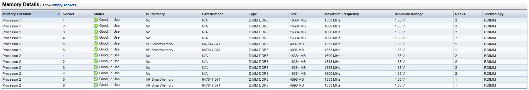

Установил, всё заработало. Но smart memory не запускается, ибо не признает память как свою.
Вот скриншот состояния памяти, у тех что не определена модель и серийник и есть те платы.
Вот вопрос:
Действительно ли железка от HP по колонке spare parts может быть без прошивки он HP или у меня просто не HP память?
И ничего плохого что нет smart memiry?

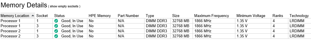

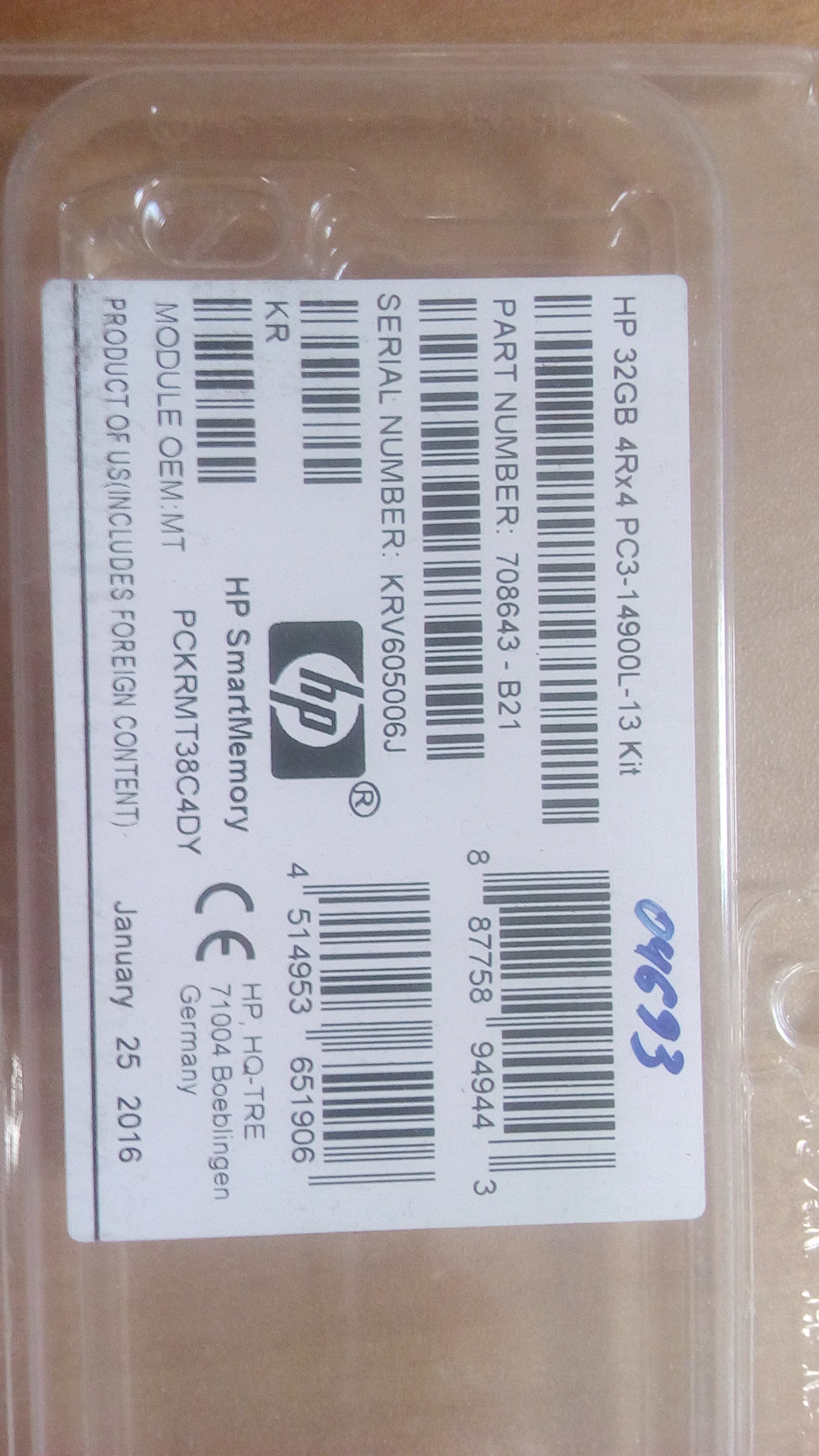

Мы брали в DL360e G8 модули по 32Gb, оригинал, все наклейки присутствуют, работают, но smart memory тоже не запускается.
Забили.
