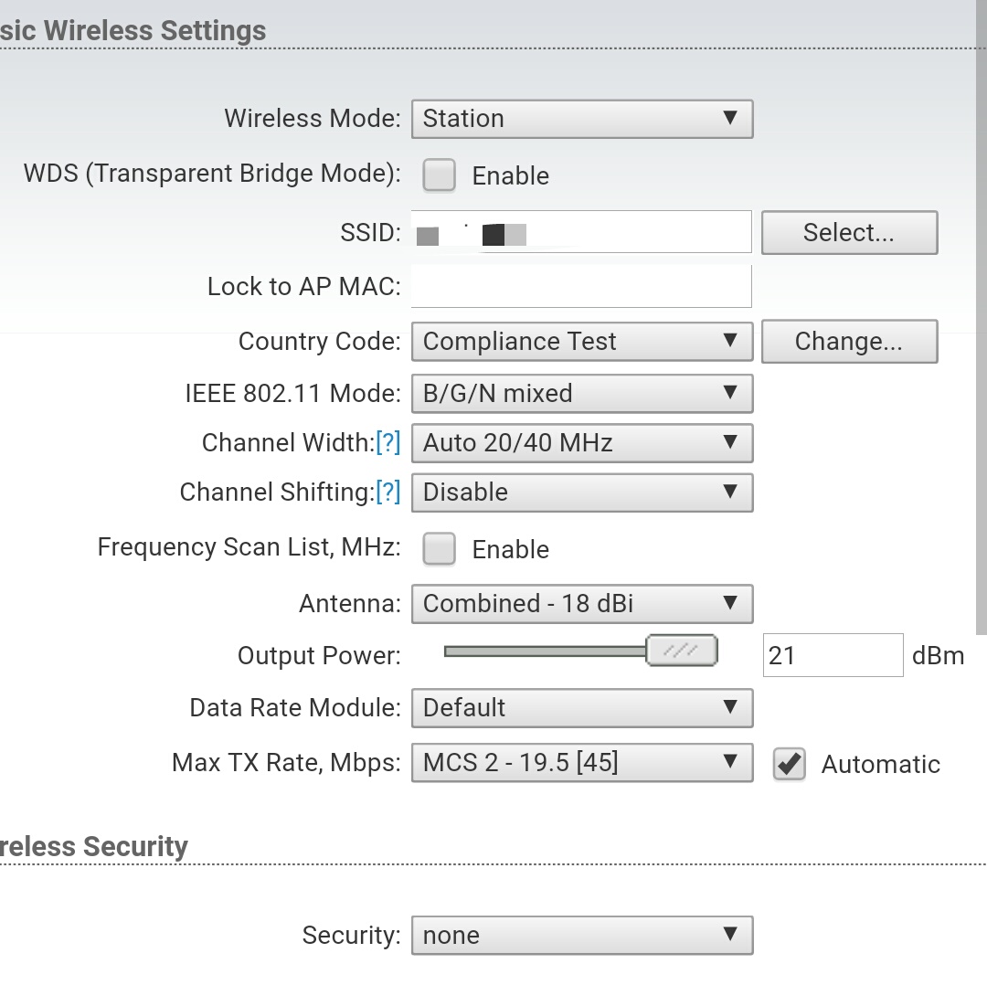

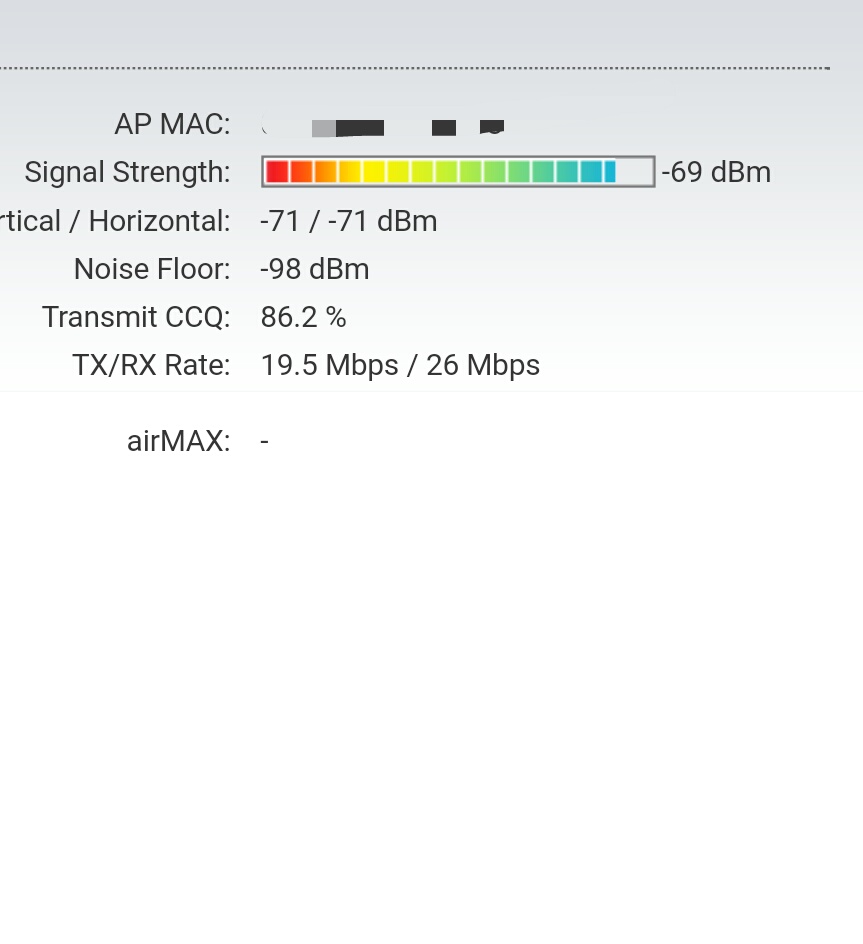

ultra Posted May 18, 2017 Posted May 18, 2017 Подскажите нормальные ли сигналы? Signal strength 68-70 dBm Vertical/Horizontal 72/71 dBm Noise floor -98 dBm Tx/Rx бывает тупо на 6.5 / 6.5 висит Меняется и на 13, 19,5, 26 mbps Transmit 65-95% бывает и 30-40 Пров с БС на MCS 3 У меня стоит MCS 2 (auto) Вставить ник Quote
NewUse Posted May 18, 2017 Posted May 18, 2017 ширина полосы, расстояние, мощности. , Вставить ник Quote
Saab95 Posted May 18, 2017 Posted May 18, 2017 Мощность надо убавить и все заработает. Вставить ник Quote
XPEH Posted May 19, 2017 Posted May 19, 2017 (edited) Ужасные сигналы, прибавляйте мощность, и не слушайте валенков которые говорят вам убавлять мощность, убавить мощность можно на клиенте, а на AP наоборот добавлять надо. Edited May 19, 2017 by XPEH Вставить ник Quote
myth Posted May 19, 2017 Posted May 19, 2017 Это чем это они ужасные? Рекомендация убнт -65 и не слушайте валенков которые говорят вам добавлять мощность убавить мощность надо Высокая мощность пагубно сказывается и в ту, и в другую сторону. Неоднократно проверено Пров с БС на MCS 3 У меня стоит MCS 2 (auto) А вот это реально ужас Вставить ник Quote
ultra Posted May 19, 2017 Author Posted May 19, 2017 ширина полосы, расстояние, мощности. На 20 mHz, 1.4 км , Вставить ник Quote

myth Posted May 19, 2017 Posted May 19, 2017 зачем? Чтоб стало плохо еще и на прием? Лучше обеспечьте чистый Френель Вставить ник Quote
slv700 Posted May 19, 2017 Posted May 19, 2017 Это или внешние помехи или помехи от переотражений в NearLOS( если data rate и CCQ падают под нагрузкой трафиком). Если первое, то выход один - смена частоты ( если есть чистые каналы). Если более чистых каналов нет ( например в 2.4 Ггц) , то аллес капут. Перешивайте СПЕ ubnt в Elevate Сambium, меняйте AP на ePMP и ставьте мощность 30 dBm. Все взлетит. Вставить ник Quote
Saab95 Posted May 19, 2017 Posted May 19, 2017 Для работы на указанных MCS достаточно сигналов и -80, поэтому мощность надо смело убавлять до 18дбм или менее, все заработает. И на базе и на клиенте. Вставить ник Quote
NewUse Posted May 19, 2017 Posted May 19, 2017 наведите антенну точнее, мощность на максимум... Почему-то я даже не удивлен... 21 из 28 + антенна выставлена 18dBi так что не в мощности дело. AirView снимите, можно попробовать на 10МГц уйти. Вставить ник Quote

YuryD Posted May 22, 2017 Posted May 22, 2017 Это или внешние помехи или помехи от переотражений в NearLOS( если data rate и CCQ падают под нагрузкой трафиком). Если первое, то выход один - смена частоты ( если есть чистые каналы). Если более чистых каналов нет ( например в 2.4 Ггц) , то аллес капут. Перешивайте СПЕ ubnt в Elevate Сambium, меняйте AP на ePMP и ставьте мощность 30 dBm. Все взлетит. Ну и как он поменяет каналы ? Если провайдер не он... А так - конечно всё плохо в эфире. Там канальные скорости не айс. Ширину канала можно попробовать уменьшить, мощность тоже. Хотя - какой провайдер даёт доступ к настройкам cpe? Вот вопрос.. Вставить ник Quote
slv700 Posted May 22, 2017 Posted May 22, 2017 Это или внешние помехи или помехи от переотражений в NearLOS( если data rate и CCQ падают под нагрузкой трафиком). Если первое, то выход один - смена частоты ( если есть чистые каналы). Если более чистых каналов нет ( например в 2.4 Ггц) , то аллес капут. Перешивайте СПЕ ubnt в Elevate Сambium, меняйте AP на ePMP и ставьте мощность 30 dBm. Все взлетит. Ну и как он поменяет каналы ? Если провайдер не он... А так - конечно всё плохо в эфире. Там канальные скорости не айс. Ширину канала можно попробовать уменьшить, мощность тоже. Хотя - какой провайдер даёт доступ к настройкам cpe? Вот вопрос.. ТС - похоже точно клиент. Все вопросы надо задавать своему провайдеру. Клиент сам ничего сделать не может. Вставить ник Quote

ultra Posted May 23, 2017 Author Posted May 23, 2017 Я клиент... Пров не особо что то хочет менять. Звонишь а там это у вас проблемы роутер, винда и т.д. Хотя причем здесь роутер и мой линь вообще. Настроили на отвали. Работает и работает типо. Тариф 2 мбт. Вот и спрашиваю как донастроить прааильнее. Доступ к своей точке есть. Если пров использует по сей день 5.5.6 на своей базе и на клиентах, то о чем можно спорить с ним Вставить ник Quote
