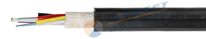

ДмитрииК Posted May 18, 2017 Posted May 18, 2017 (edited) В целях удешевления строительства ВОЛС начали применять кабель на стеклонитях в качестве несущего элемента. Изначально заказывали ОВК на кевларе (арамидные нити). Получили денежную выгоду, но приобрели проблему с охраной труда. При разделке ОВК стеклонить доставляет массу неудобств сварщикам. Основное это «чесотка», летает в воздухе взвесь стекловолокон, вдыхать такой воздух также опасно для здоровья. Применение резиновых перчаток и респираторов не спасает ситуацию. Иногда монтаж происходит в офисных помещениях. Клиентов в респираторы одевать, думаю не поймут. Кто может посоветовать методы выхода из ситуации. Перейти назад на кевлар , не вариант Edited May 18, 2017 by ДмитрииК Вставить ник Quote

dIMbI4 Posted May 18, 2017 Posted May 18, 2017 ну вроде как сам разделывал такие кабели, ничего страшного. стриппером разрезать и отрезать оболочку вместе со стеклонитями и снять. протереть кабель салфеткой и выкинуть ее. все, дальше как обычно. Вставить ник Quote
BeHalf Posted May 18, 2017 Posted May 18, 2017 Аналогично, уже 3-й год с подобным кабелем работаю... Если неаккуратно зачищать действительно можно заработать чесотку, бывали косяки в самом начале. Но чтобы прямо таки надышаться..чудеса какие-то. Вставить ник Quote

frol13 Posted May 22, 2017 Posted May 22, 2017 Специально на эту тему разговаривал с многоопытным сварщиком. Рецепты просты - Работать в перчатках и спецодежде, после снятия оболочки сразу отрезать стеклонити и убрать их, как можно меньше их трогая. Потом протереть стол, потереть перчатки друг о друга, скатав остатки нитей в комочки, и также их выкинуть. Чаще менять перчатки при продолжительной работе - не ждать, пока они истончаться, пропитаются или прорвутся. Использование респиратора он посчитал излишним. Вставить ник Quote
