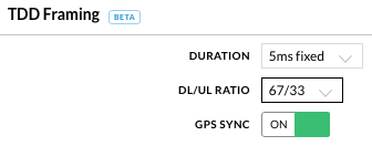

shark136 Posted May 17, 2017 Posted May 17, 2017 (edited) 1) пока что реализация жизнеспособна только для чистого AC режима с обновлением на прошивки на всех устройствах до 8.3beta. 2) N(M) оборудование будет добавлено после первого релиза для AC. 3) Можно уже сейчас переводить всё AC оборудование на TDD (даже без GPS). Edited May 17, 2017 by shark136 Вставить ник Quote

dimonix Posted May 17, 2017 Posted May 17, 2017 Главное - одинаковая длительность фрейма и одинаковое отношение dl/ul. Для ptp и ptmp на одной мачте это практически нереализуемо. Вставить ник Quote

rdc Posted May 17, 2017 Author Posted May 17, 2017 Главное - одинаковая длительность фрейма и одинаковое отношение dl/ul. Для ptp и ptmp на одной мачте это практически нереализуемо.Реализуемо, заявлена даже совместимость с файберами.Но для этого нужно будет везде ставить 5ms и одинаковое ratio, скорее всего 50/50. Вставить ник Quote
