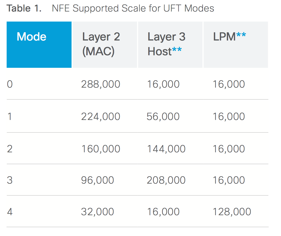

v_r Posted May 12, 2017 Posted May 12, 2017 (edited) На свитчах на чипсете Broadcom Trident 2 типа Juniper QFX5100, EX4600, Cisco Nexus 31xx размер таблицы MAC-адресов, ARP и LPM перераспределяется. Edited May 12, 2017 by v_r Вставить ник Quote
