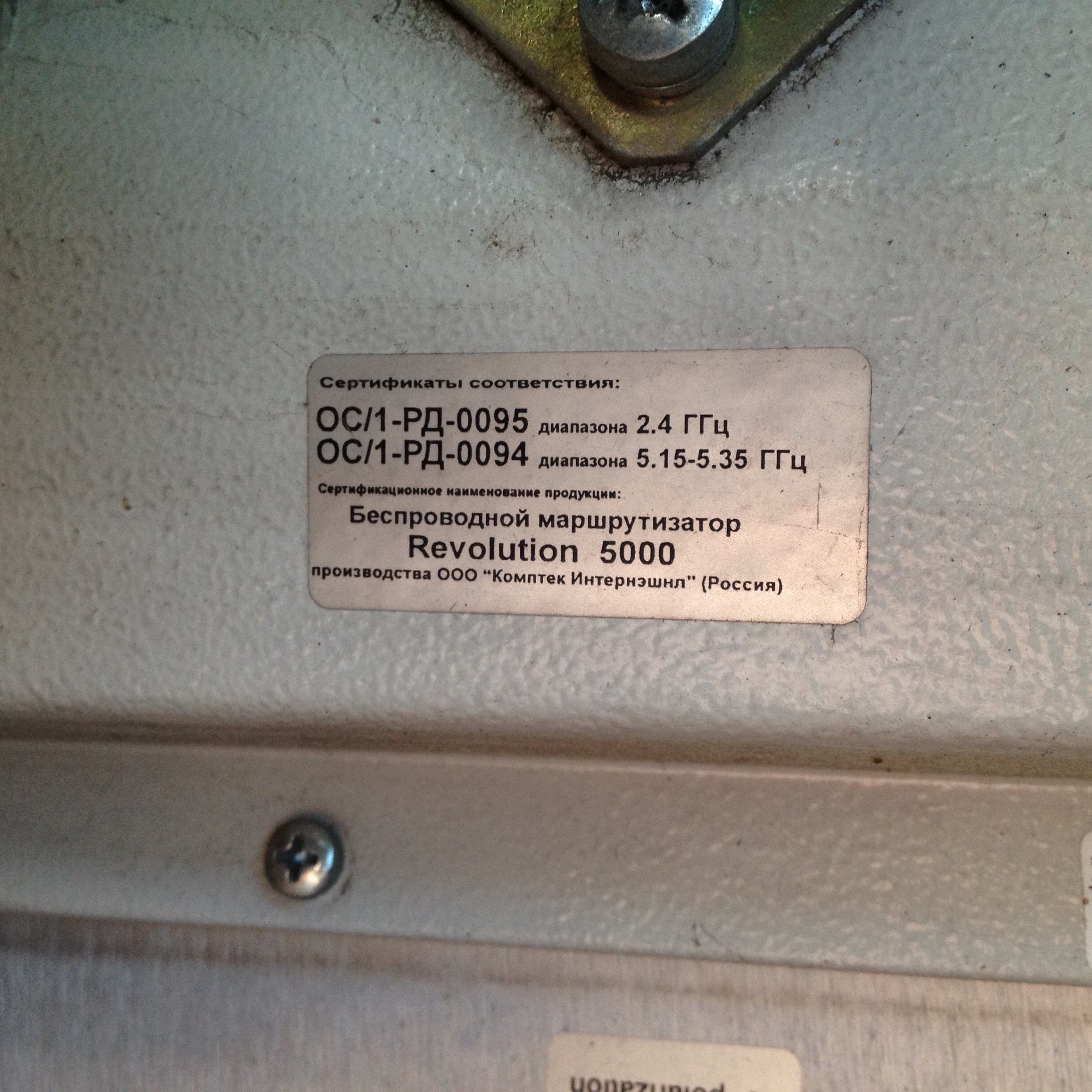

redbiz Posted May 11, 2017 Posted May 11, 2017 Здравствуйте! Есть бесхозный (списанный) беспроводной маршрутизатор InfiNet R5000-S. Приговорен на свалку. Мне стало жалко бедолагу, хотел бы дать ему вторую жизнь. Посему вопрос: можно ли из него сделать что-то, что могло бы пригодиться в быту, например обычную точку доступа, прошить на "гражданские" частоты/каналы? Разобрал его. Внутри БП на 5в и плата самого маршрутизатора на Atheros ar5312a. Вставить ник Quote
Saab95 Posted May 12, 2017 Posted May 12, 2017 Вынуть плату с оборудованием и установить туда плату микротик на тот диапазон, на котором антенна работает. Вставить ник Quote

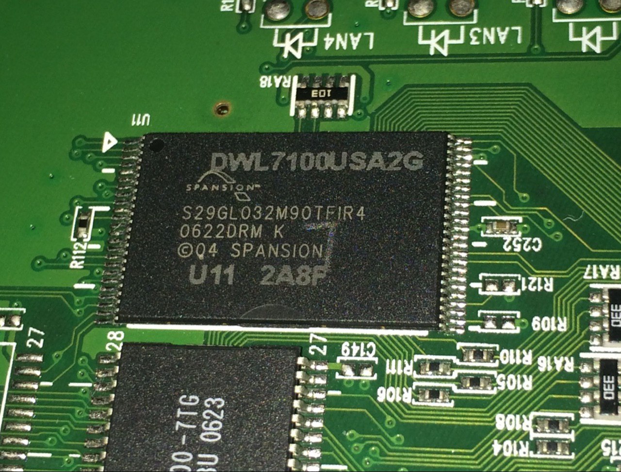

redbiz Posted May 14, 2017 Author Posted May 14, 2017 (edited) Я так понял - это плата от D-Link AirPremier AG DWL-7100AP (на флешке даже маркировка есть: DWL7100US2G). Можно ли вернуть заводскую (D-Link'овскую) прошивку и как это сделать? Подключил терминал: R5000 BootMonitor 4.18 * Aug 1 2006 19:54:41 Flash device 0: AMD AM29LV320MB DFFS_INIT... FlashSize=3840 KB, 60 Sectors of 64 KB, 15360 blocks of 256 bytes CheckFS pass 1 ... CheckFS pass 2 ... CheckFS OK Files=7, Used 1653504 bytes, Free 2163672 bytes Decompressing... Loopback test... OK Flash device 0: AMD AM29LV320MB eth0: Performing PHY reset... eth0: PHY interface found at address 1. eth0: mii is ok. WANFleX Access Control ********************** Login: Edited May 14, 2017 by redbiz Вставить ник Quote
Tau Posted May 22, 2017 Posted May 22, 2017 (edited) Я так понял - это плата от D-Link AirPremier AG DWL-7100AP (на флешке даже маркировка есть: DWL7100US2G).? Вы хотите сказать, что дорогущие Инфинеты (заметно дороже Mikrotik и Ubiquiti) это D-Link с альтернативной прошивкой? Edited May 22, 2017 by Tau Вставить ник Quote
nay Posted May 22, 2017 Posted May 22, 2017 Я так понял - это плата от D-Link AirPremier AG DWL-7100AP (на флешке даже маркировка есть: DWL7100US2G).? Вы хотите сказать, что дорогущие Инфинеты (заметно дороже Mikrotik и Ubiquiti) это D-Link с альтернативной прошивкой? Было время, для удешевления конструкции ставили эти д-линки, правда они по моему революшены с д-линками внутри со скидками серьезными продавали. Вставить ник Quote
werd Posted May 24, 2017 Posted May 24, 2017 (edited) Это платформа года так 2003, H02 в их именовании, работает от 24 вольт. Было время работали, на них, и нечего плохого сказать не получилось, -50 градусов выдерживали. Потом появилась h07 уже их собственная. Сначала с 802.11a, потом n стандарт завезли. И воспринималась она только как абонент, база из неё получалась,но максимум на 5-6 абонентов. Была еще платформа h01 2-х головая, там использовались тоже длинковские карты формата pcmci. Вот с ними была куча проблем когда радио отваливалось на передачу. Edited May 24, 2017 by werd Вставить ник Quote
magnum50 Posted May 24, 2017 Posted May 24, 2017 Есть бесхозный (списанный) беспроводной маршрутизатор InfiNet R5000-S. Приговорен на свалку. покажите licence -show будет яснее для чего можно приспособить этот девайс, прошить обратно в D-link штатными средствами вряд-ли получится Вставить ник Quote

[anp/hsw] Posted May 26, 2017 Posted May 26, 2017 По прошивке в dlink вам сюда: Схема jtag: https://wiki.openwrt.org/doc/hardware/port.jtag.cable.buffered Параметры jtag: http://forum.nag.ru/forum/index.php?showtopic=41344&view=findpost&p=302367 загрузчик: http://www.lan23.ru/forum/showthread.php?t=4116&p=37341&viewfull=1#post37341 далее просто загрузчику по tftp скормите длинковскую прошивку. Вам осталось найти распайку jtag (возможно подойдет от dwl2100 - https://wiki.openwrt.org/toh/d-link/dwl-2100ap) Вставить ник Quote

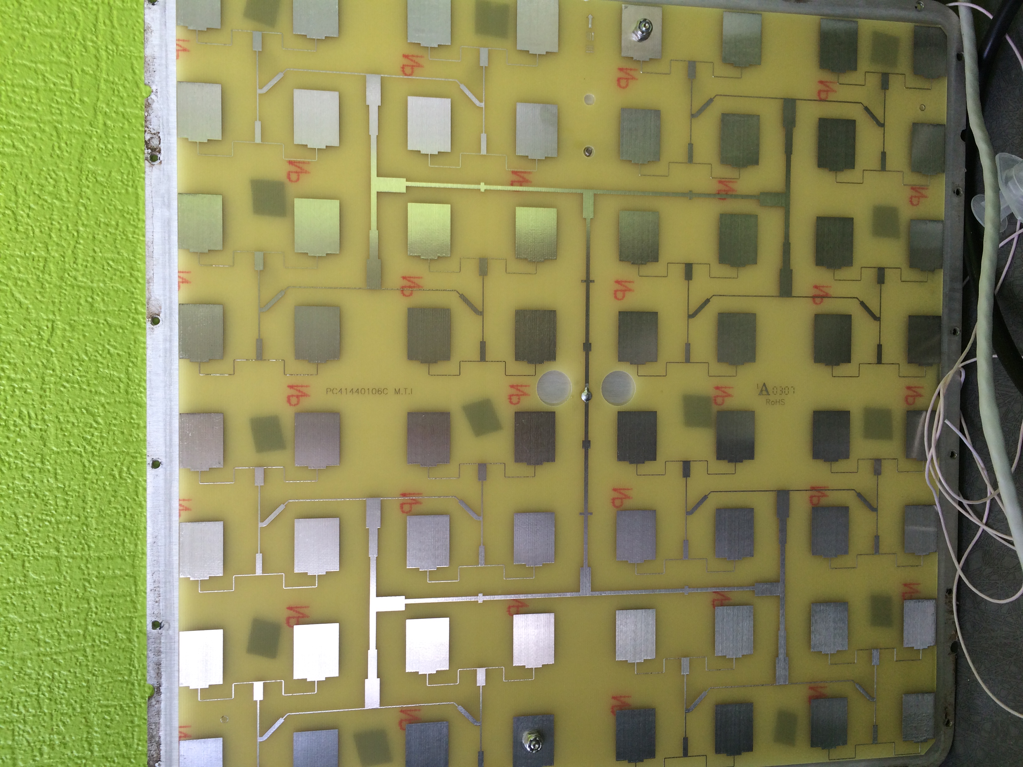

[anp/hsw] Posted December 13, 2020 Posted December 13, 2020 По итогу оказалось, что ничего с ними не сделать, девайсы ушли на разбор и в металлолом. Внутри оказались в большинстве DWL-7100AP, меньше Proxim (модель непонятна, на плате написано Proxim, inc. (c) 2002, 8000.146 Rev.A), совсем мало - фирменные платы Revolution с wifi-модулями D-link DWL-AG660. В некоторых (модели 300мвт) были замечены внешние усилители, заботливо припаяные советским проводом МГТФ к этому длинку. Дороговизна начинки от крутости характеристик (12-54мбит, расширеный температурный диапазон) никак не зависит. Из ценного там только ВЧ кабели и преобразователи питания 8-30V -> 5V 3A. Вставить ник Quote
sol Posted December 13, 2020 Posted December 13, 2020 33 минуты назад, [anp/hsw] сказал: По итогу оказалось, что ничего с ними не сделать, девайсы ушли на разбор и в металлолом. Антенна не плохая, я в её гермобокс rb411 микрот засунул. У меня был с платой на PowerPC и карточкой "многомиливат", которую я и засунул в RB411. Живёт уже 100 лет на одном линке. А так да, вся очешуелая крутость заключена в ценнике. Железо обычное, офисное. Вставить ник Quote
[anp/hsw] Posted December 13, 2020 Posted December 13, 2020 20 минут назад, sol сказал: Антенна не плохая Антенны и не они делали. MTI wireless. Жаль только, что вторую поляризацию не подпаять, дизайн этой антенны такого не предполагает. Еще понравилась система герметизации, которая не работала из-за того, что хваленые советские разъемы пропускали воздух: "пыщ" из всей кучи сделала лишь пара железок, в которых разъемы обильно были залиты герметиком с обратной стороны. Вставить ник Quote
