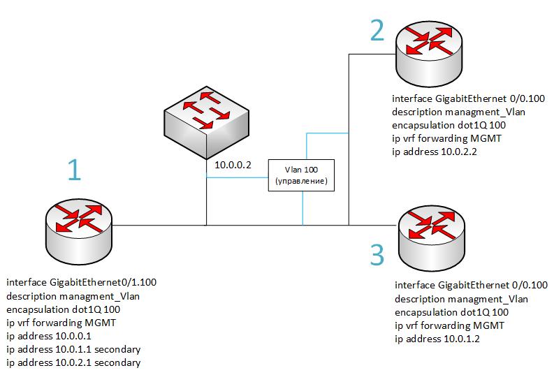

RN3DCX Posted May 12, 2017 Author Posted May 12, 2017 (edited) Набросал схему Edited May 12, 2017 by RN3DCX Вставить ник Quote

NikAlexAn Posted May 12, 2017 Posted May 12, 2017 1.5 литра!? Дак "Хотя если указать source (ping vrf MGMT 10.0.1.5 source 10.0.1.1) то всё ок... " Вставить ник Quote
