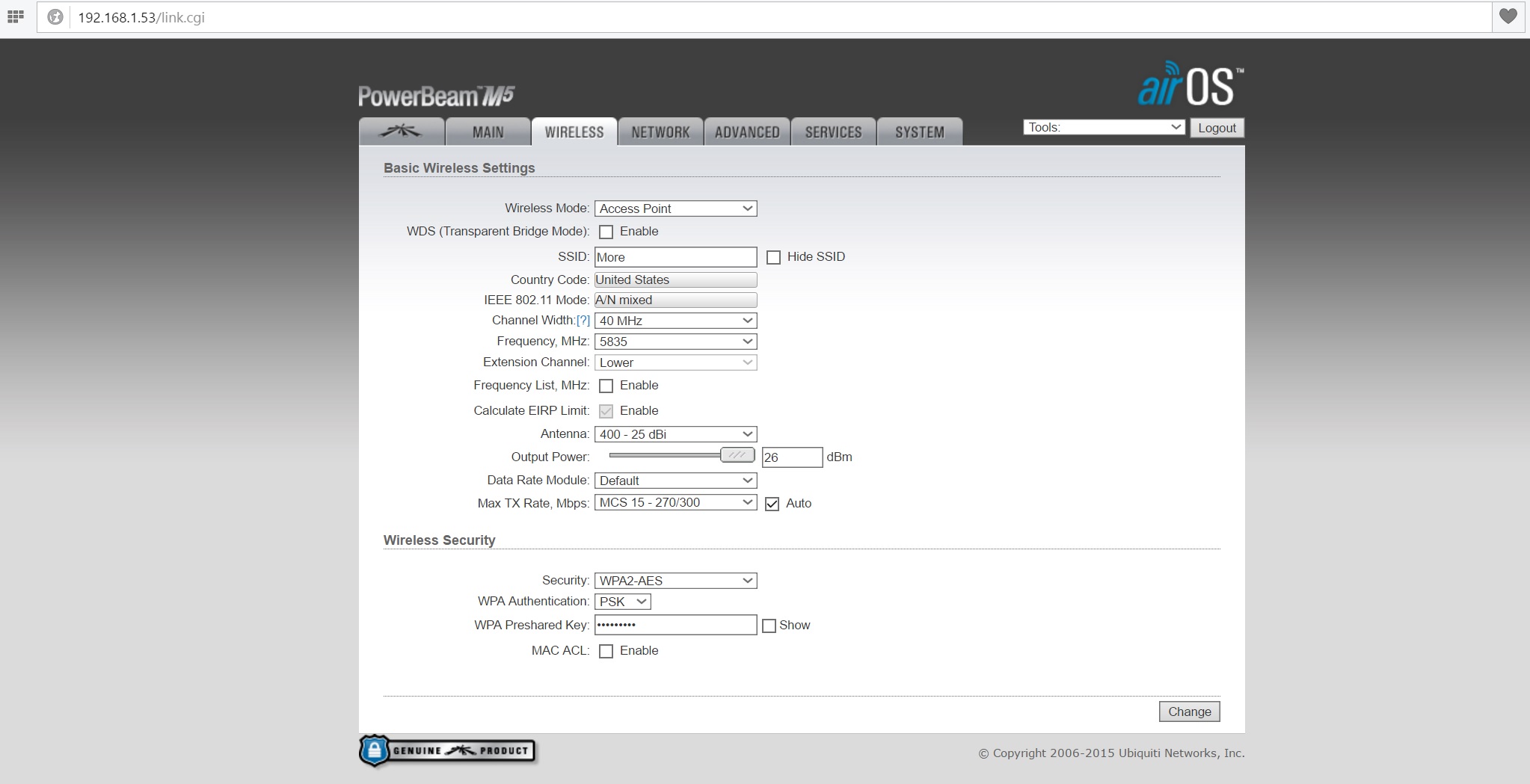

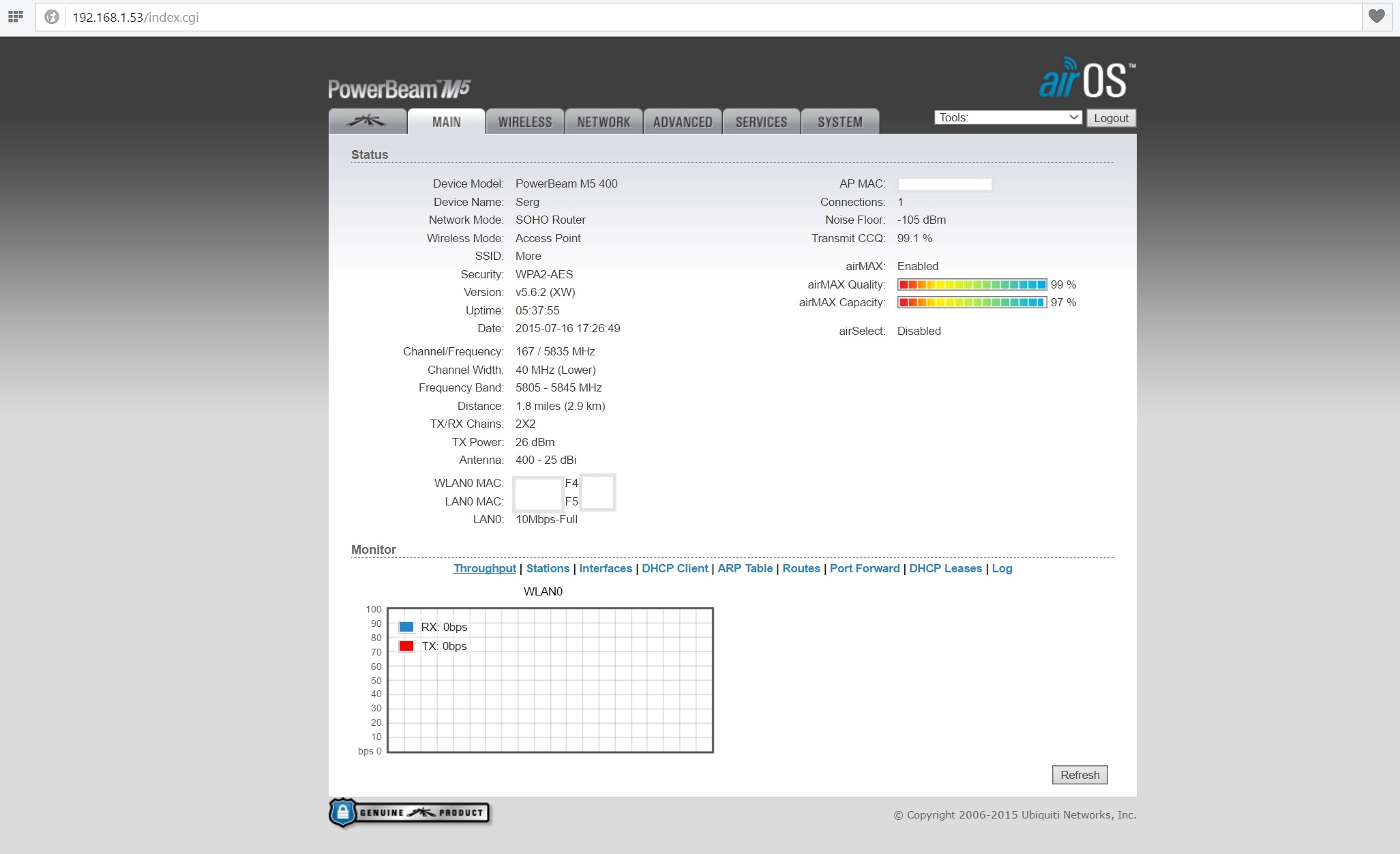

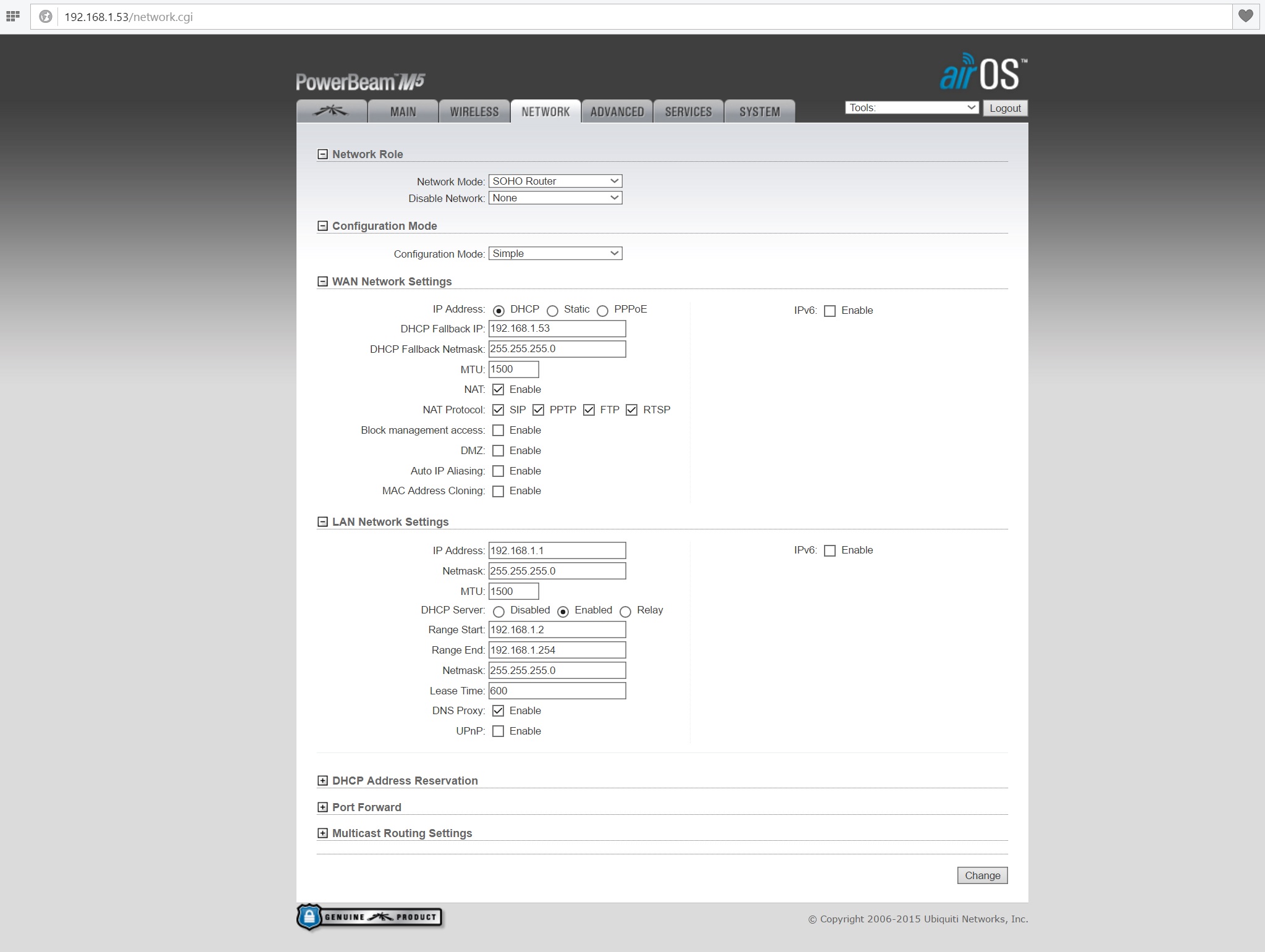

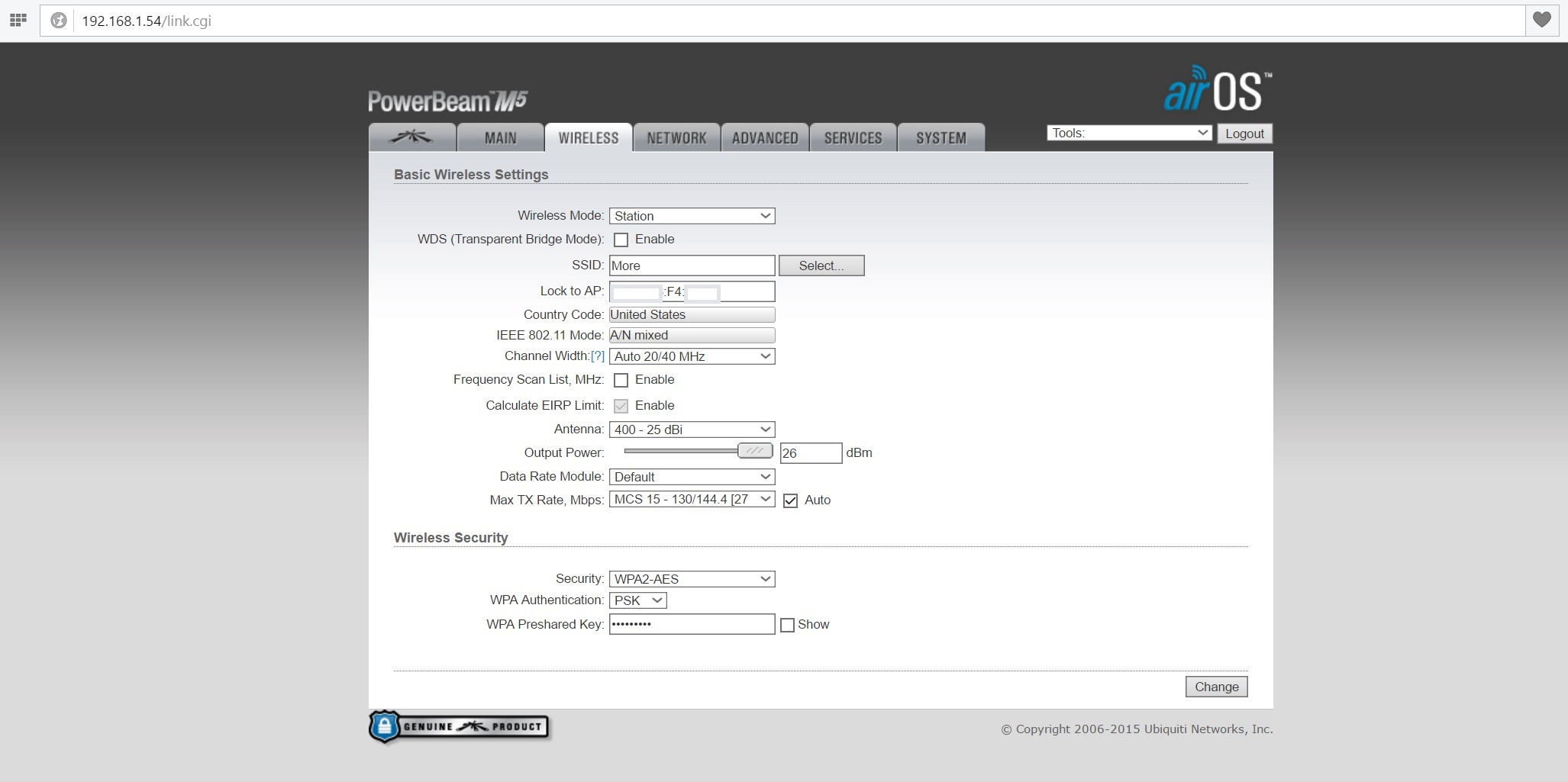

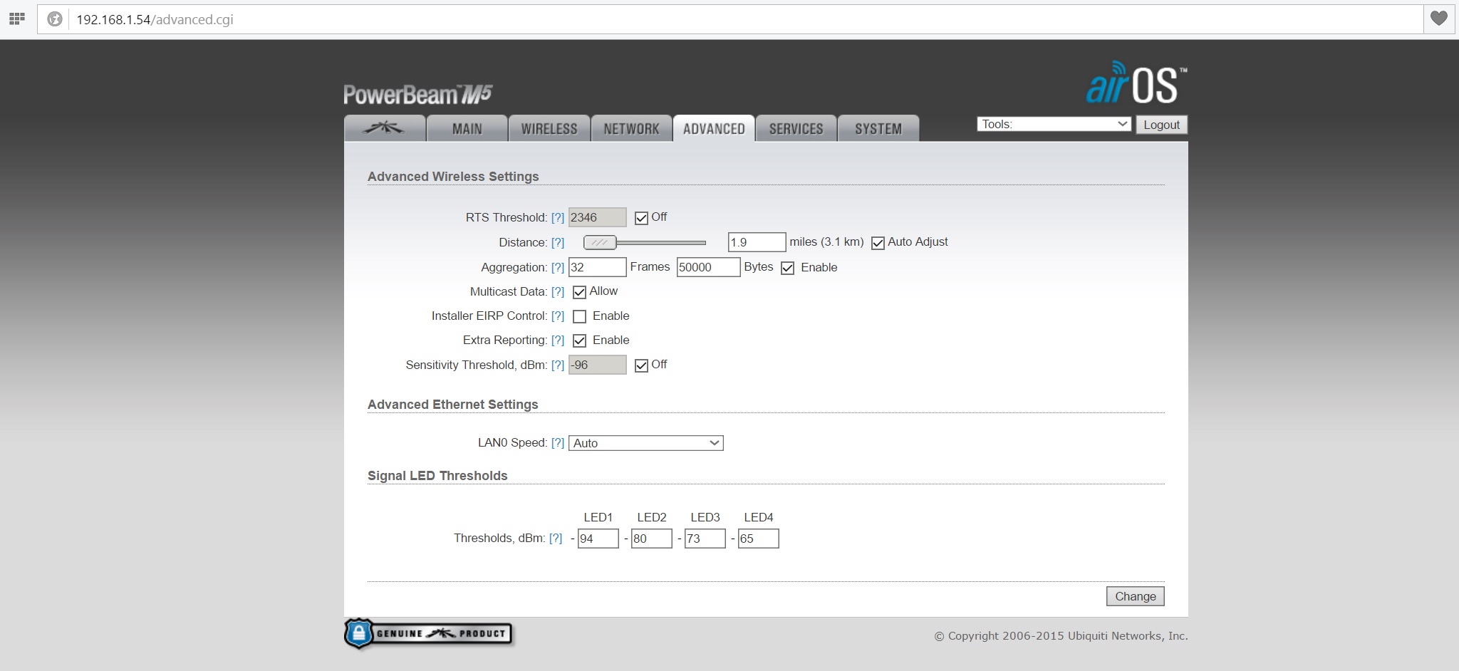

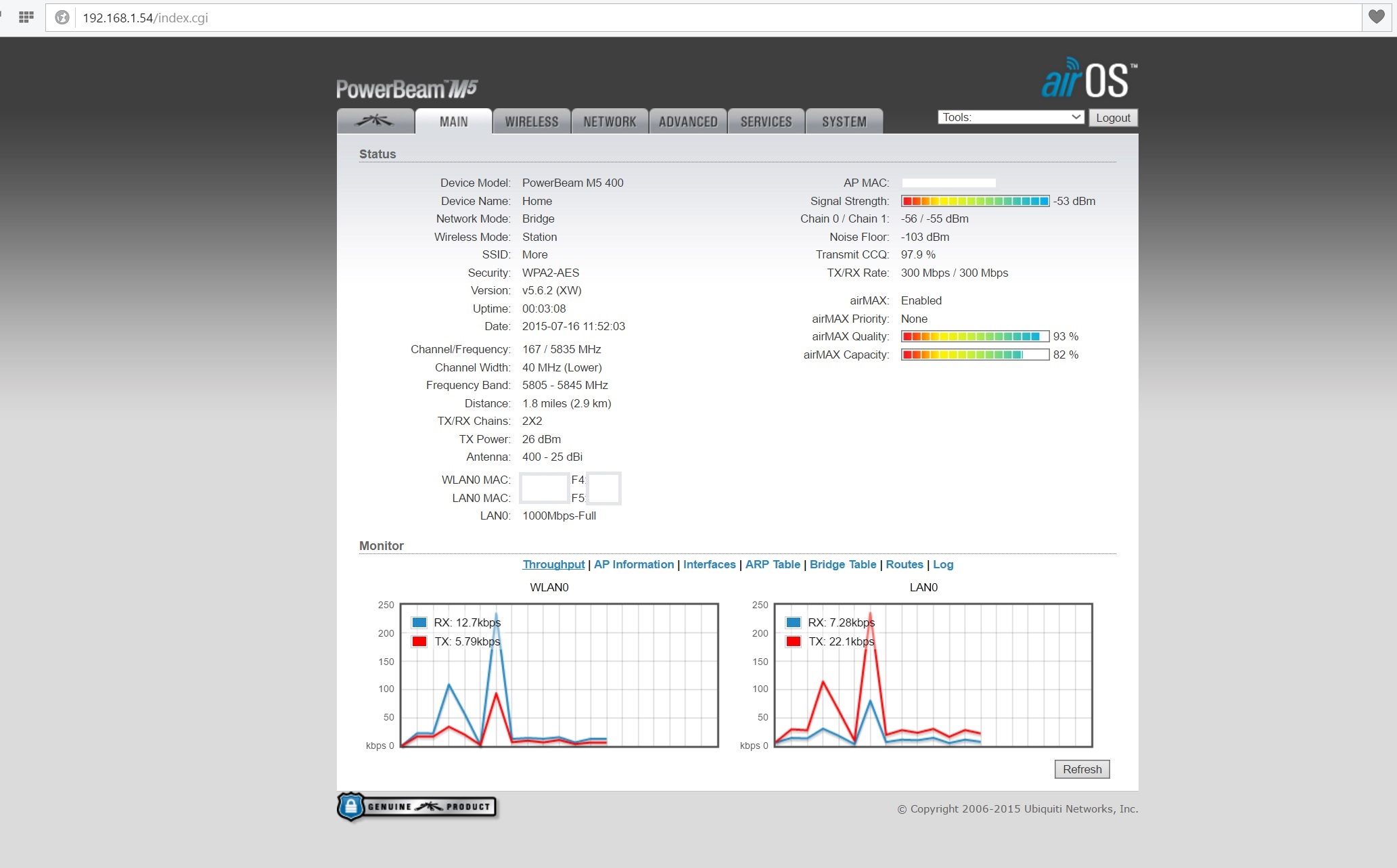

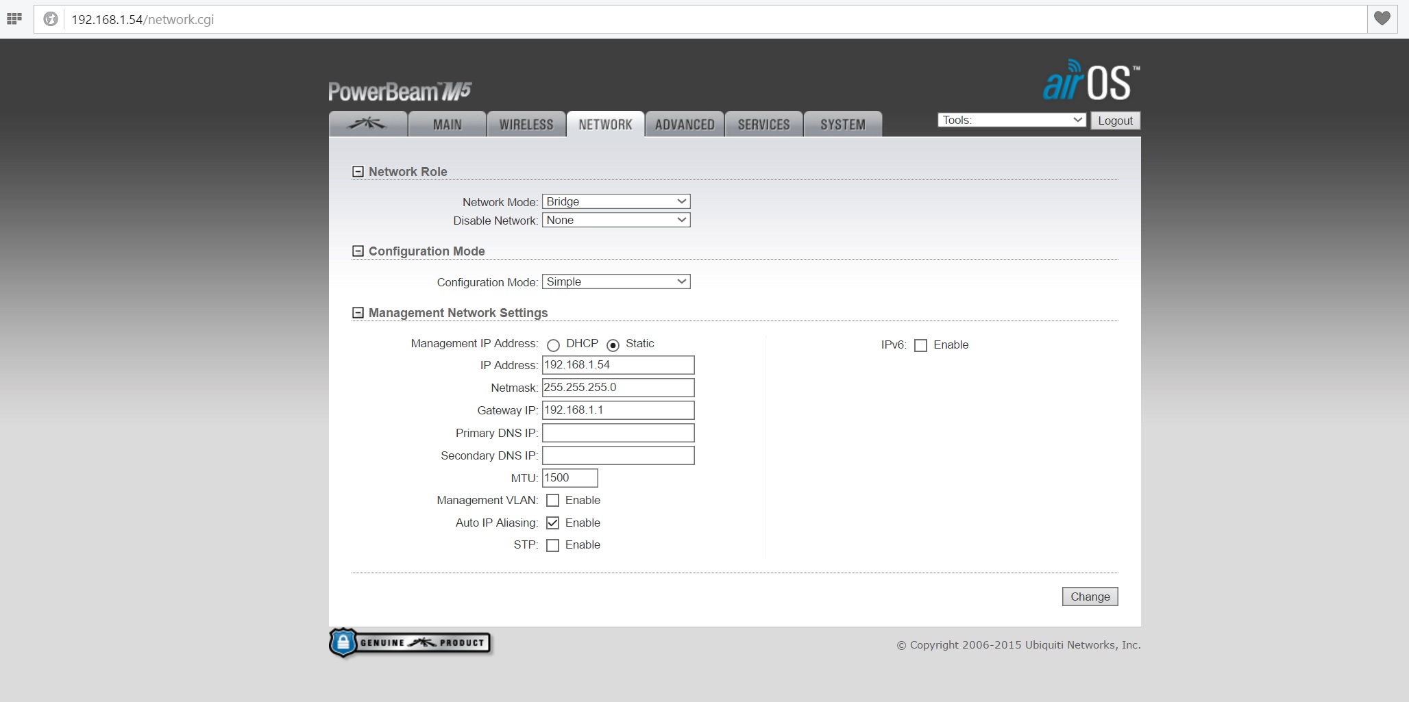

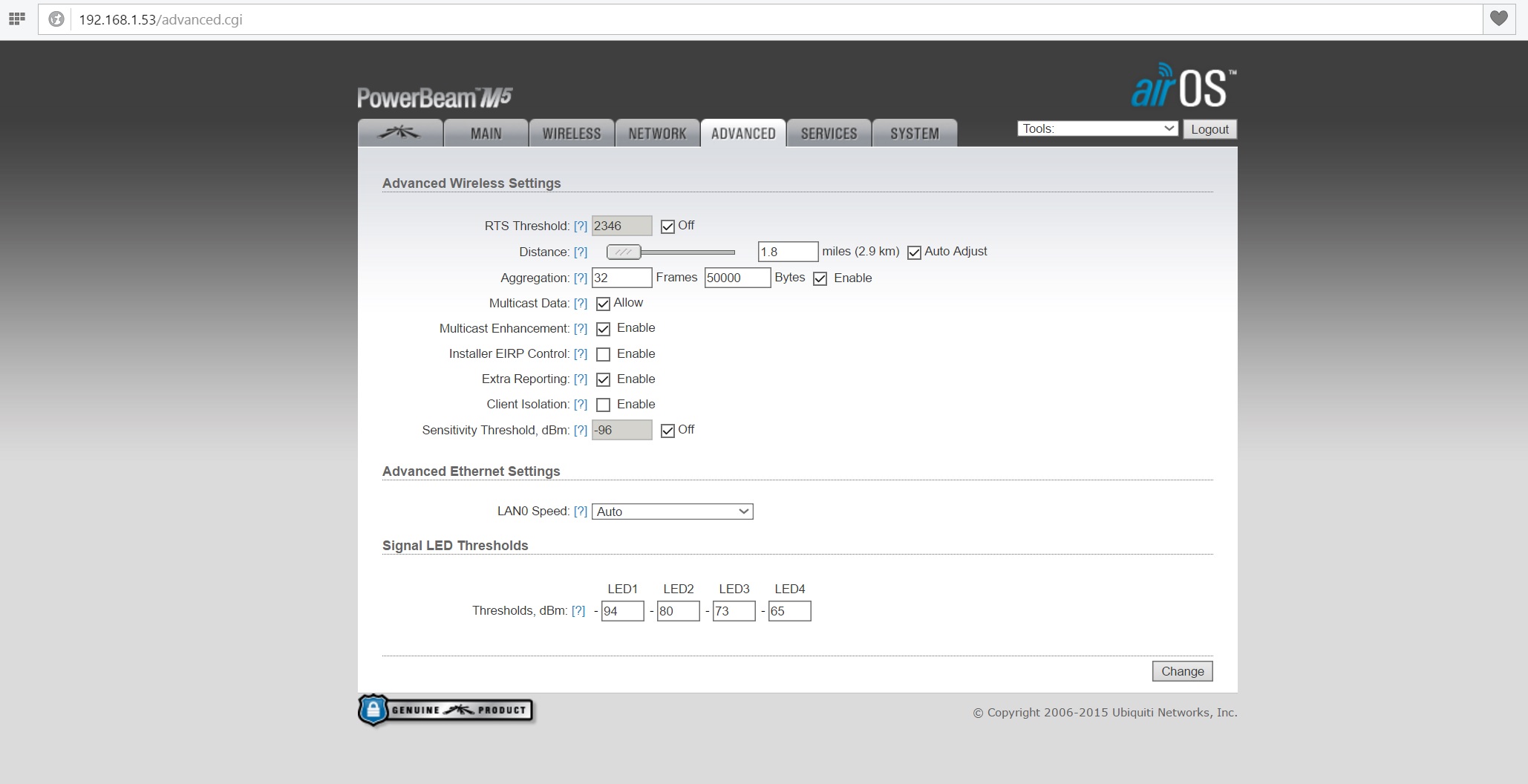

Скрины вкладок с обоих сторон где? Это либо кривая настройка, либо дохлые усилители.
1) мощность смело можно снизить на 10дБ.
2)судя по скринам проблем с мостом нет.

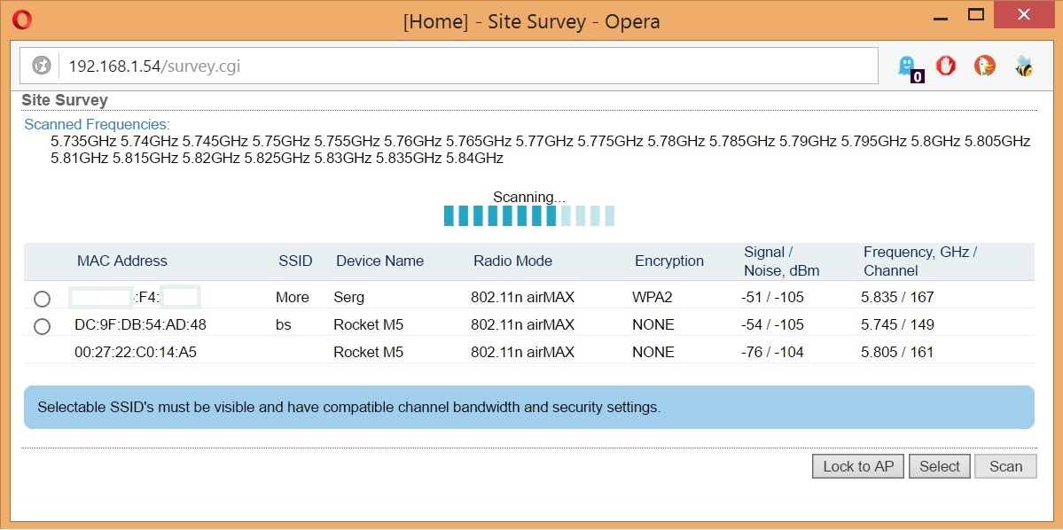

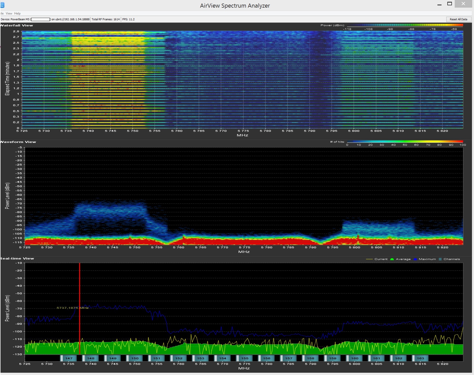

4)просканируйте эирвью(только по проводу)
5) сделайте спидтест

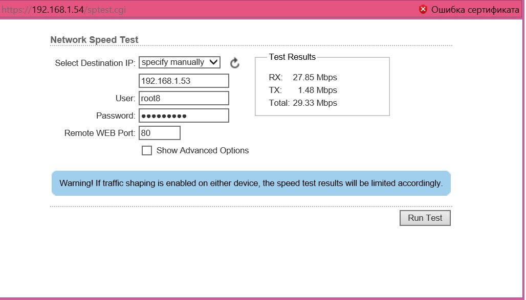

Сделал, скрины во вложениях
