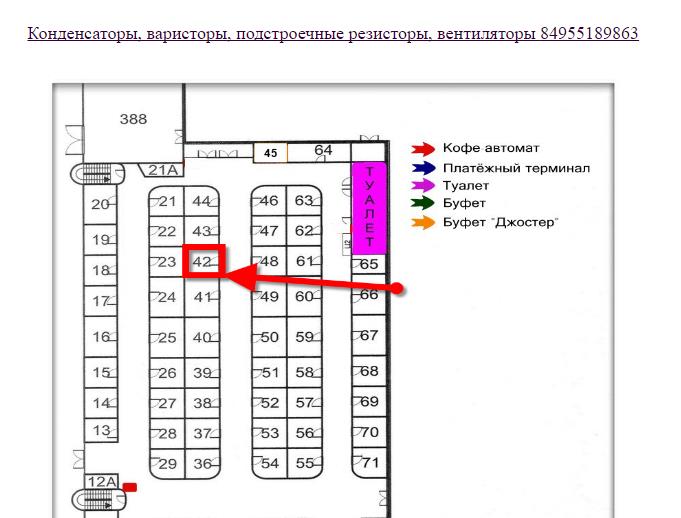

С парковки если идешь, то заходишь на нижний уровень, а если пешком, то на первый этаж. Точки были на нижнем уровне. В цоколе. Рынок здоровый, но пробежать все точки можно за два-три часа. Как-то товарищу надо было промониторить спутниковое барахло мы вот тут http://tkmitino.ru/shema_r.html схемки скачали и с фломастером пошли, вычеркивая то, где были. Я думаю найдешь.

Был в Митино, что скажу выбор не большой, все продаваемые вентиляторы с пластмассовыми лопастями, имеют маленький ресурс и стояк до х@я.
После обхода всего рынка, спасибо продавцу из 42 павильона, который присоветовал марку промышленных вентиляторов производства papst.
Но их понятное дело не продают на рынке.
