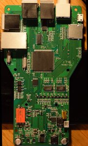

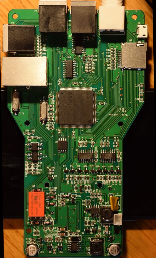

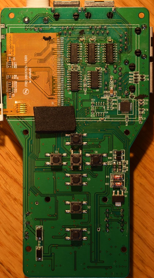

Здравствуйте!очень рассчитываю на вашу помощь!я так понимаю про nf-8601 пишите не по наслышке...просто муж купил его год назад и радовался функциональности и помощи в работе,пока не испытал его на телефонной линии..а там напряжение..забыл...так вот и сгорел один из транзисторов..и вот ищу у кого есть такой прибор и желание помочь...там маркировку не видно стало...а покупать нового "нафаню"(так мы его называем)сейчас накладно..он уже около 9 тыс.стоит...так вот огромная просьба снять крышку (она на 6 шурупах) и посмотреть на маркировку транзистора(фото прикрепляю)..хоть там и много одинаковых,но такого там точно нет..т.к. хоть он и сгорел,но одну букву разглядела..помогите пожалуйста!очень хотелось бы починить..
с нашей стороны предлагаем любую консультацию по работе с прибором...муж только за..только бы еще удалось починить...

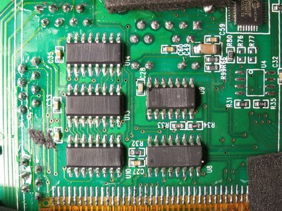

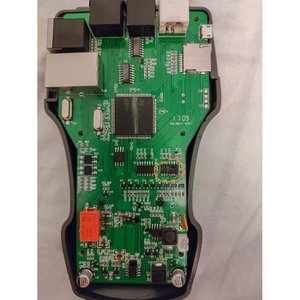

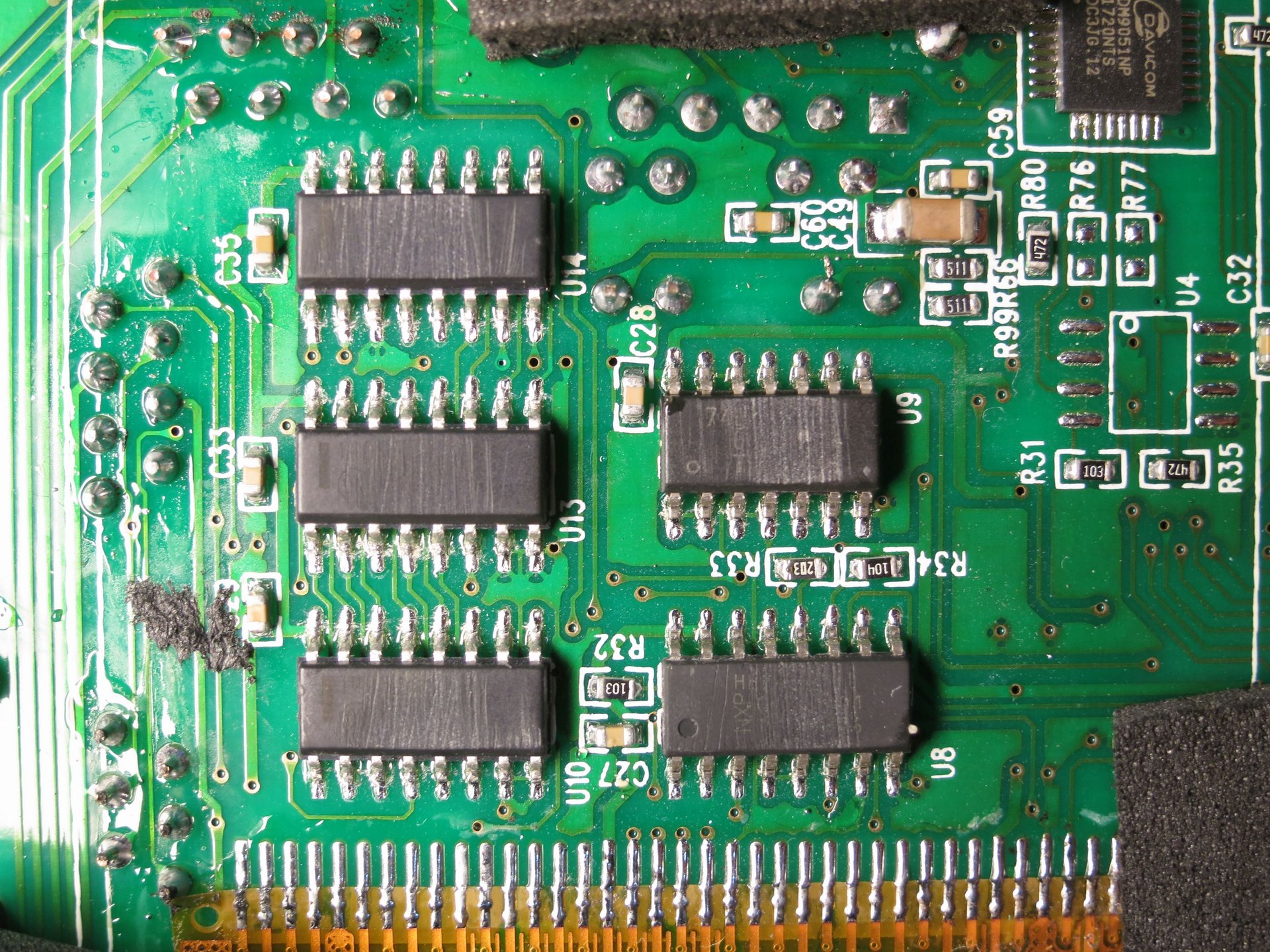

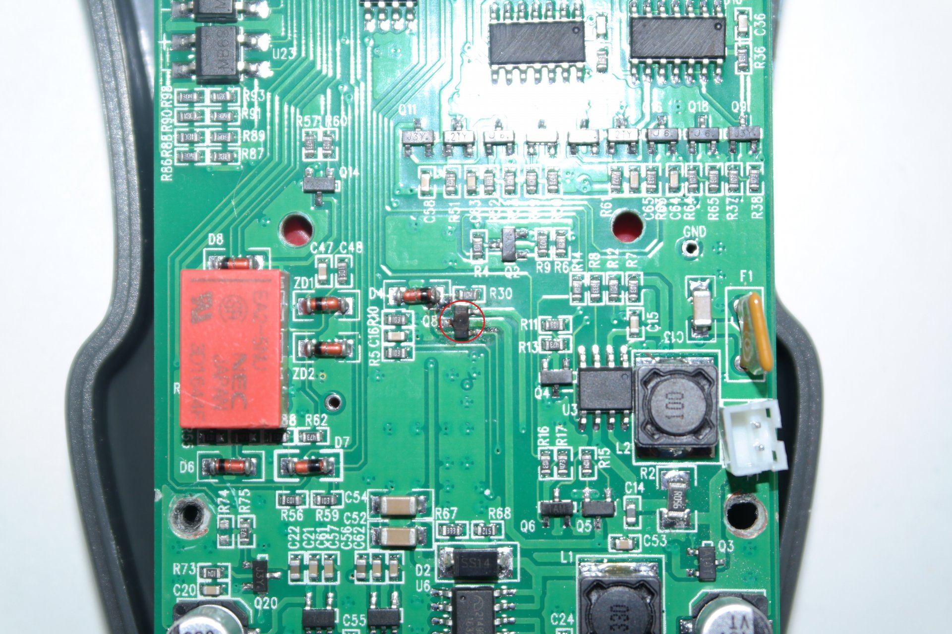

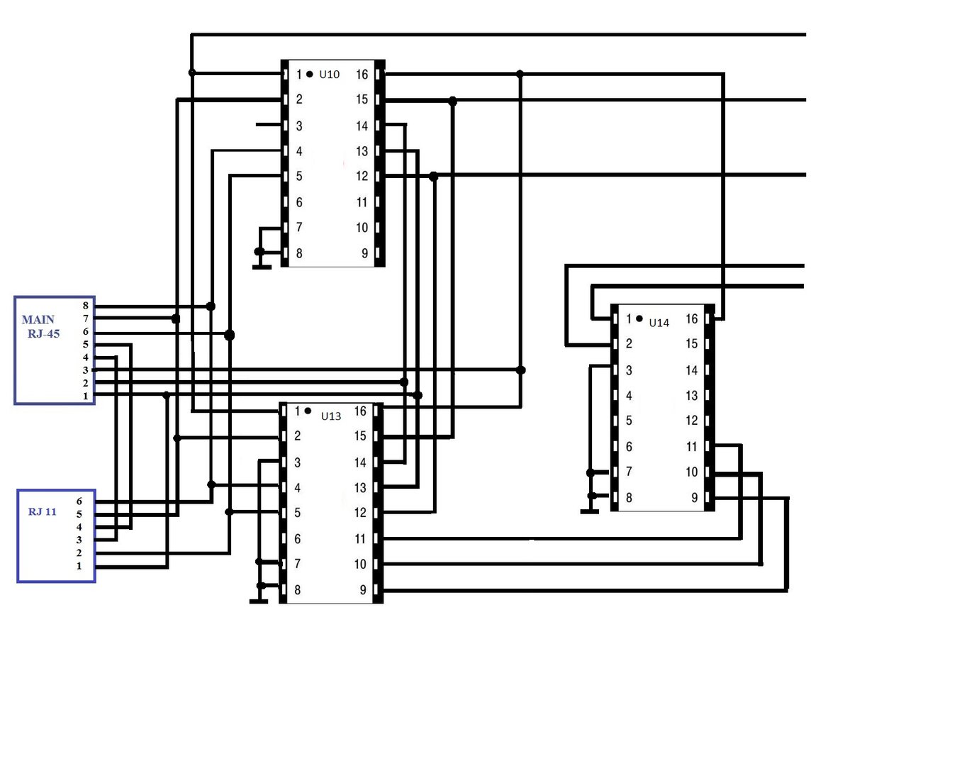

Если ещё актуально. Маркировка транзистора   Q8  A1sHB аналогично Q5. А у Вас все мелкосхемы тоже затерты? Анологично налетел на напругу в режиме mapping , полетел 7 контакт , подозреваю две мелкосхемы  U10, U13.
в хорошем разрешении без засветок фото платы киньте сюда- насколько по разводке я понял это обычные аналоговые мультиплексоры.. подберем по разводке...
  • 3 weeks later...

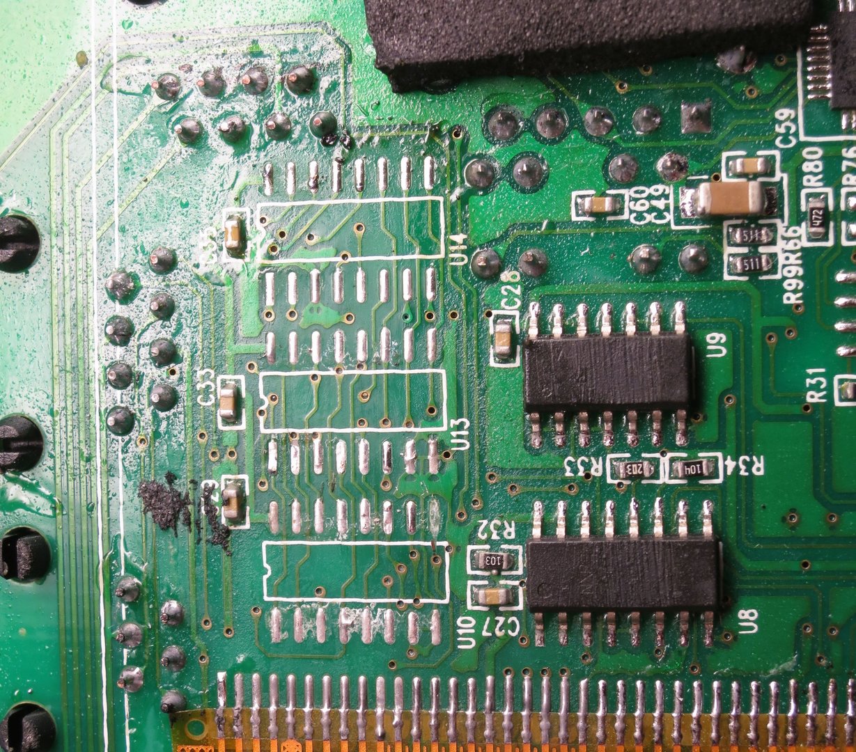

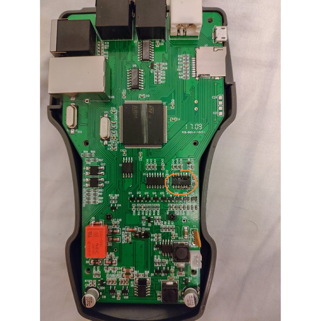

Спасибо за отклик. С тестером что то не пошло. Первоначально  были в обрыве 7 и 8 контакты по main RJ45 и 5,6 по RJ-11 в режиме mapping – последствия прозвонки проводов под напряжением. По схеме и остаткам маркировки определил как  on semiconductor mc14051b, нашел под замену CD 4051bm.  Теперь при прозвонке показывает все контакты на земле. 3-й контакт микросхем  u-13, u-14, u-15 звонится с землей накоротко. Вряд ли буду копать дальше, пайка такой мелкоты мне уже не по силам. Может быть мой отрицательный опыт кому то будет полезен.
Добавил ещё фото

Та жа ерунда, только прибор nf-8601s, не включается, только заряжает батарею. Был пробит мосфет http://www.avrobot.ru/product_info.php?products_id=2976, замена ничем не помогла, кроме как ушло КЗ.

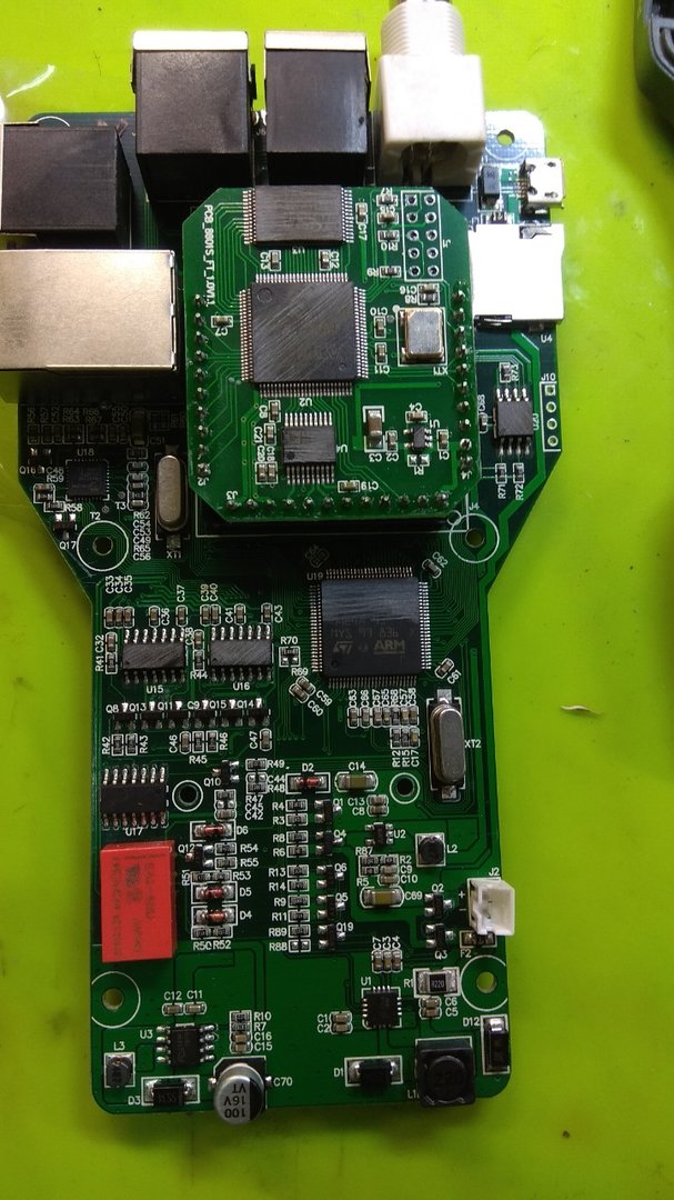

Урраааа!))) Заработало))))
С разрешения мастера публикую телефон +79788272448 Олег. Цена вопроса 2000 руб., стоимость была оговорена ранее (цена отправки в Китай с неизвестным результатом). Долго было, но сложно было подобрать микруху. Обращайтесь, скажите с форума.

На Али экспресс можно заказать целиком новую плату для прибора. Цена вопроса примерно 50 долларов.

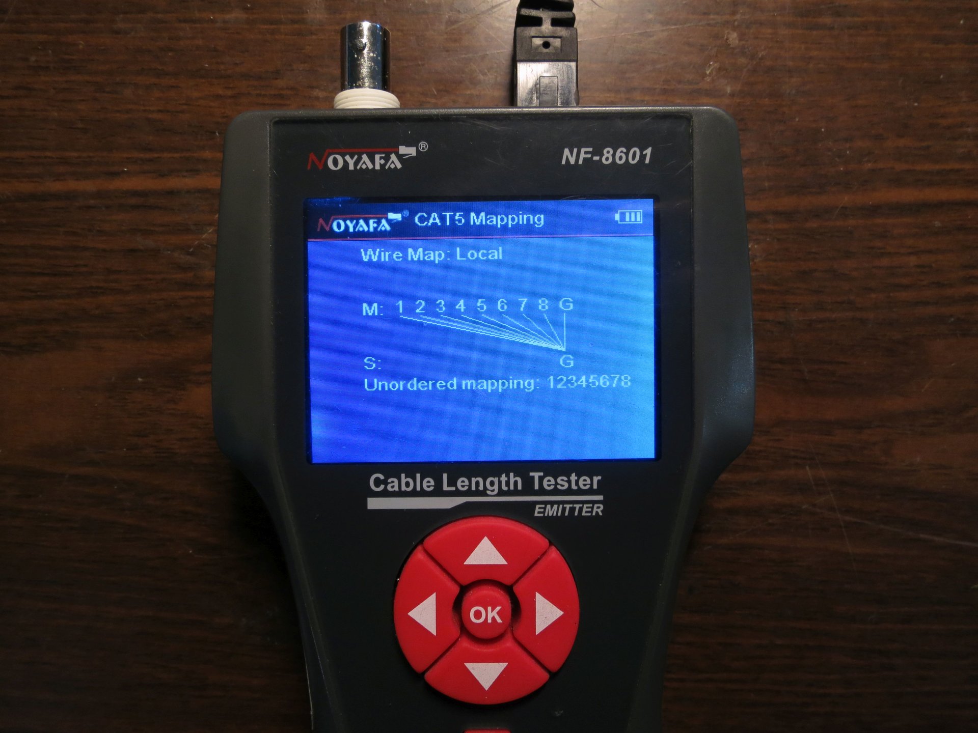

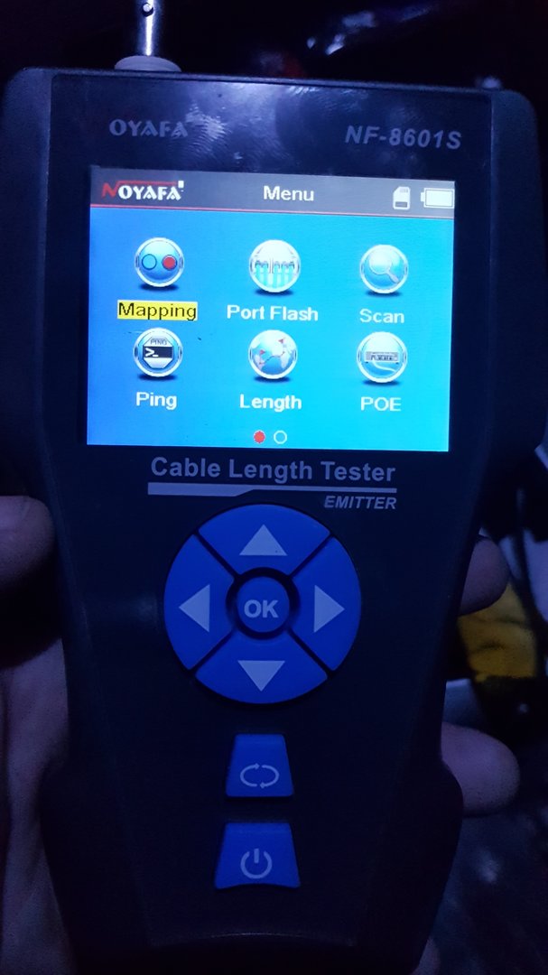

Приветствую всех!
Купил я этот девайс.
Но как получилось, инструкцию на русском нашел и почитал позже чем опробовал меню. Увы видимо.
Дело в том, что я запустил проверку длины кабеля RJ45 5e и воткнул оба конца в устройство.
Как прочитал инструкцию - этого делать нельзя, но уже проехали.
Теперь при тестировании Кроссировки один конец кабеля в main а другой в scan, и выходит сообщение что кабеля нету.
Если сканировать через внешний датчик, то всё работает.
Если сканировать кабель на Трассировку, то Приёмник работает тоже всё нормально.
Перестало работать только сканирование в одном устройстве.
Подскажите пожалуйста, что-то перегорело, больше никак не наладить?
Я понимаю, что работать можно, но только с внешним датчиком для Кроссировки, но уже на душе осадок, что часть потенциала не работает в тестере.
Всем заранее спасибо!
Дополню историю)
Через сервисное меню решил запустить калибровку внешнего датчика, думал поможет, ага щас же ))
Оказывается есть в меню только калибровка длины кабеля, ну и конечно ее нельзя делать что бы второй конец кабеля никуда не вставлять, ну а я вставил.
Всё, теперь если делаю тест кабеля на одном устройстве Main-Scan, то выходит сообщение что кабеля нет.
А если тест делать с внешним датчиком, то картинка что:  1-1, 2-X, 2-3, 3-4, 5-6, 7-8, 8-8. Вот такой глюк.
Может кто подскажет что делать. Может что перепаять?)))
