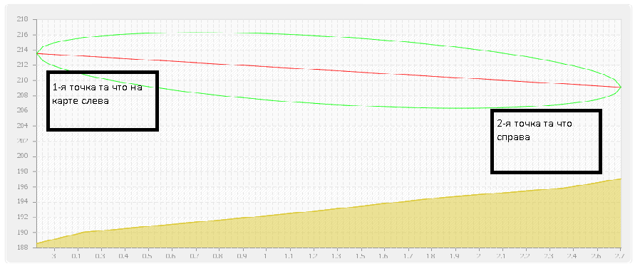

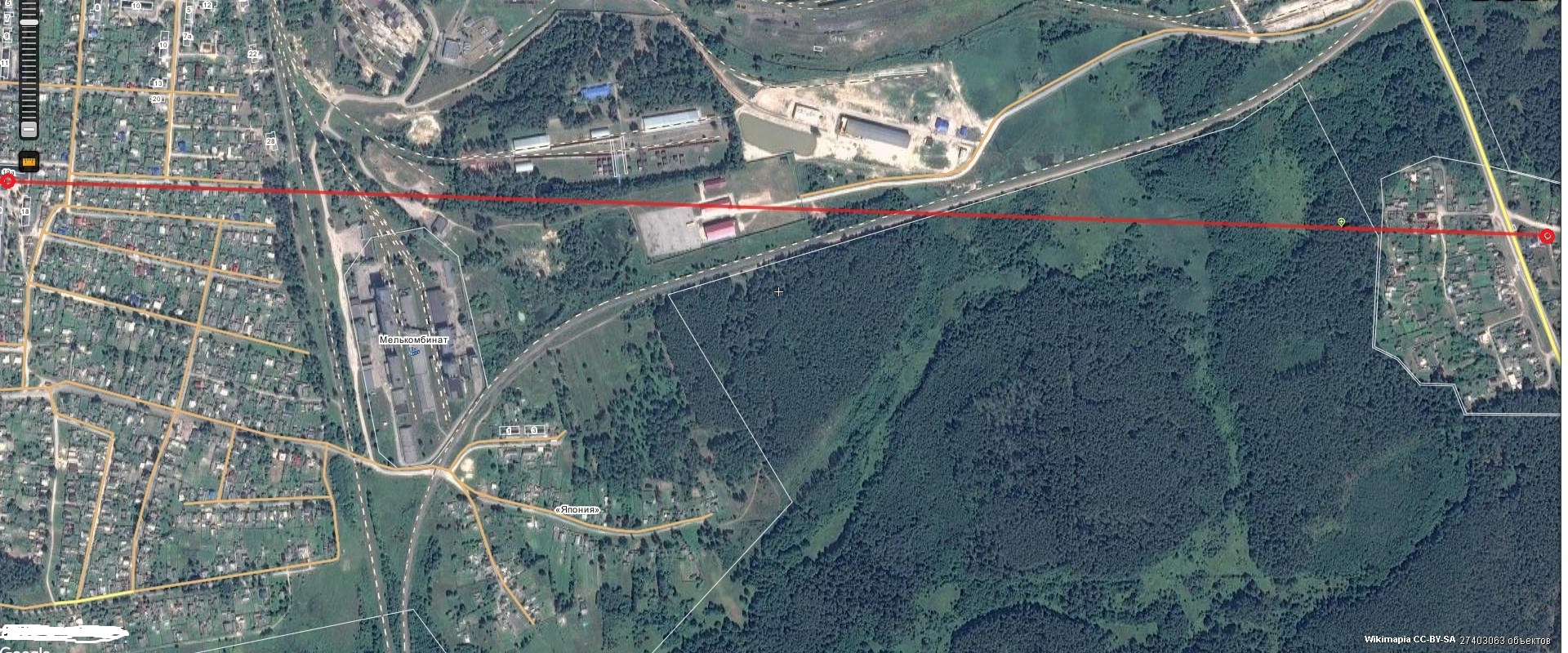

dmitry_ofk Posted May 2, 2017 Author Posted May 2, 2017 (edited) Карту местности прилагаю.... Edited May 2, 2017 by dmitry_ofk Вставить ник Quote

TTvs Posted May 2, 2017 Posted May 2, 2017 (edited) Надо не карту предоставлять, а наличие прямой видимости хотя бы. Недорогое, но эффективное: LDF-5. P.S. Прямая видимость - это когда вы глазами видите ту точку. Edited May 2, 2017 by TTvs Вставить ник Quote

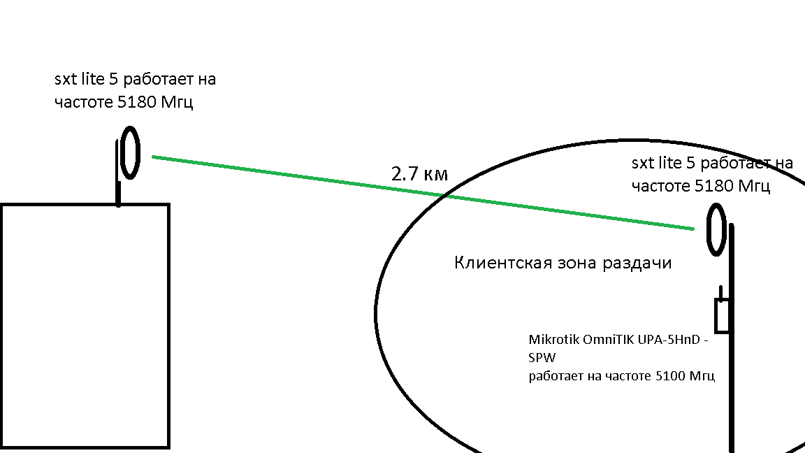

dmitry_ofk Posted May 4, 2017 Author Posted May 4, 2017 Спасибо, с дальностью определились.Следующий момент если на одной мачте будет висеть и принимающее и раздающее оборудование не будут ли они друг другу мешать? Для большей ясности прилаживаю схему расположения оборудования. Вставить ник Quote
Saab95 Posted May 4, 2017 Posted May 4, 2017 LHG 5 расстояние 11км, прямая видимость, выдает 80мб по цене тот же sxt lite 5 практически LHG5 уже не актуальное оборудование, взамен выпускается DISC Lite5, обходит по всем параметрам. Только не забывайте указывать, что вы на 11км явно мощность увеличивали, т.к. на подобные расстояния уже джириусы на 29 ставят=) Спасибо, с дальностью определились.Следующий момент если на одной мачте будет висеть и принимающее и раздающее оборудование не будут ли они друг другу мешать? Для большей ясности прилаживаю схему расположения оборудования. Конечно мешать будет. Но если нет возможности разнести по высоте или повесить омнитик куда-то в другое место, работать будет. Омнитик настраивайте на MCS0-7, и когда уже наберете много абонентов и определите его положение на мачте по отношению к клиентам, будете мимо режимы пробовать. То есть на первое время моста на Lite5 хватит, а когда начнутся проблемы - поменяете на другое оборудование, или разнос между оборудованием сделаете. Либо вместо Lite5 ставьте DISC Lite5 - у него антенны лучше, можно мощность убавить. Вставить ник Quote
dmitry_ofk Posted May 4, 2017 Author Posted May 4, 2017 (edited) Конечно мешать будет. Но если нет возможности разнести по высоте или повесить омнитик куда-то в другое место, работать будет. Омнитик настраивайте на MCS0-7, и когда уже наберете много абонентов и определите его положение на мачте по отношению к клиентам, будете мимо режимы пробовать. То есть на первое время моста на Lite5 хватит, а когда начнутся проблемы - поменяете на другое оборудование, или разнос между оборудованием сделаете. Либо вместо Lite5 ставьте DISC Lite5 - у него антенны лучше, можно мощность убавить. А насколько ниже омнитик нужно повесить чтобы не мешала sxt lite 5? Edited May 4, 2017 by dmitry_ofk Вставить ник Quote

Saab95 Posted May 4, 2017 Posted May 4, 2017 А насколько ниже омнитик нужно повесить чтобы не мешала sxt lite 5? Как уже и писали - чем больше расстояние - тем лучше. Можно повесить выше, если приемная антенна и ниже может нормально ловить связь. Однако вешать антенну выше мачты не надо, может в грозу попасть молния. Так же и по кабелям - если они длинные, и раздача сразу идет через омнитик, а внизу только соединение инжекторов - можно раздвоить витуху, подключив линию данных сразу в омнитик, а вниз только питание пойдет. Так же кроме разноса физического можно по частотам разнести - 200-300 мгц обычно хватает что бы исключить влияние. Мощность, естественно, не выше 18дбм. Вставить ник Quote
