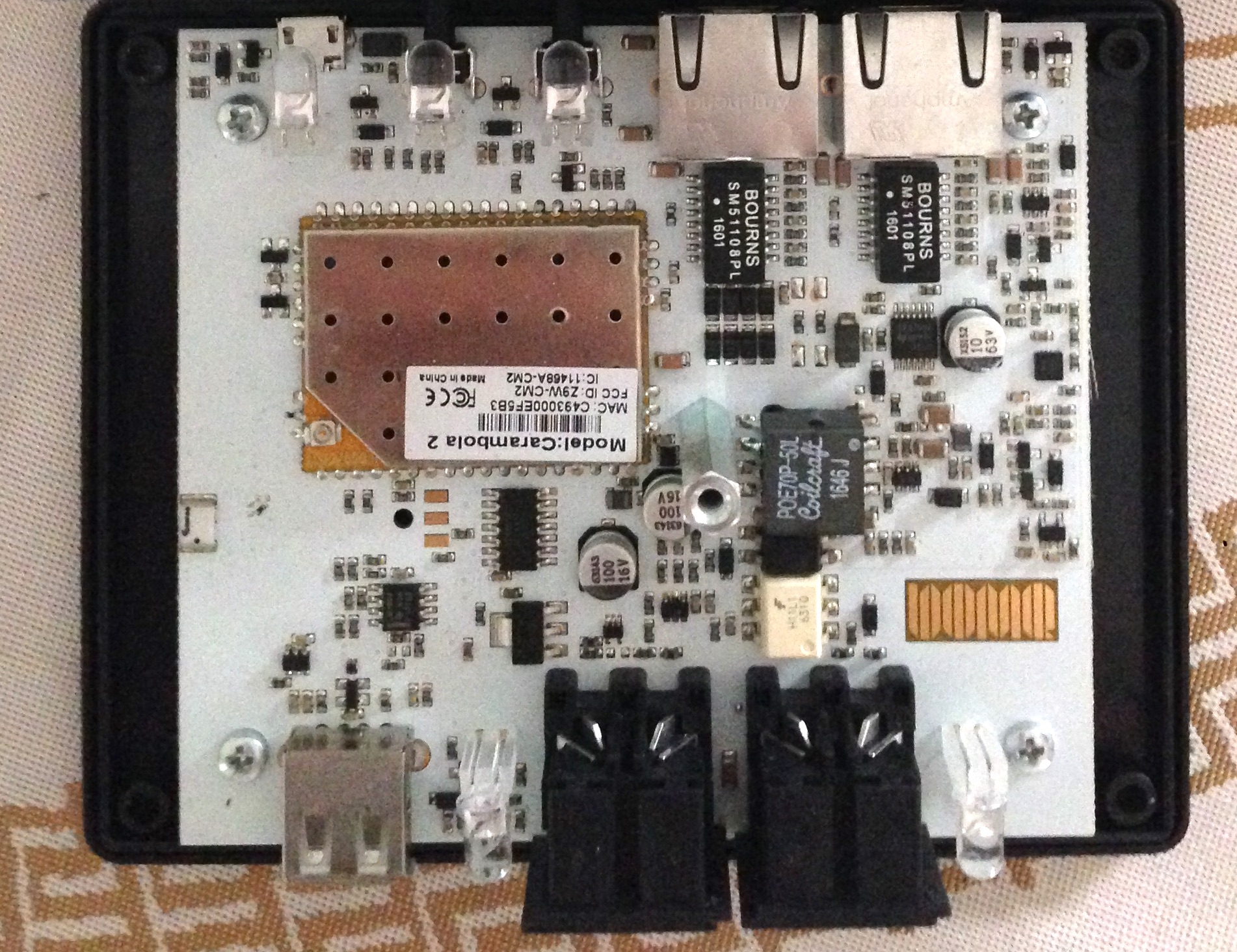

1. Есть вот такой Wi-Fi передатчик. Как я понял, плоская металлическая штуковина - это и есть сам Wi-F модуль (Carambola 2).
2. Есть маленький U.FL разъем для внешней антенны.
3. Есть плоская антенна на 3 dbi.
Какая часть в этом девайсе отвечает за передачу Wi-Fi сигнала?
Металлическая пластина/модуль? Или антенна?
Или и то и другое одновременно?
2. Видно что на Wi-Fi модуле есть U.FL разъем....Если я подключу туда внешнюю антенну на 5Dbi - будет ли лучше из-за этого передача? В этом случае маленькая плоская антенна 3 Dbi отключится? Или они будут все вместе передавать? (модуль, плоская антенна и внешняя антенна одновременно).
Почему я все это спрашиваю...Хочу засунуть литиевую батарею внутрь девайса и запитать его на постоянке. И конечно батарея закроет либо модуль либо маленькую антенну...Если я подключу внешнюю антенну на 5Dbi к U.FL разъему - могу ли я закрыть литиевой батареей модуль/внутреннюю плоскую антенну?

на металлически модуль сверху смело можно крепить батарейку, а вот антенный разъём возможно просто так задействовать не удастся: там требуется обычно разорвать и/или поставить перемычку для отключения встроенной антенны. Встроенной антенны, я кстати не увидел: она скорее всего с другой стороны вытравленна или с боку, но качество фото не достаточное.
