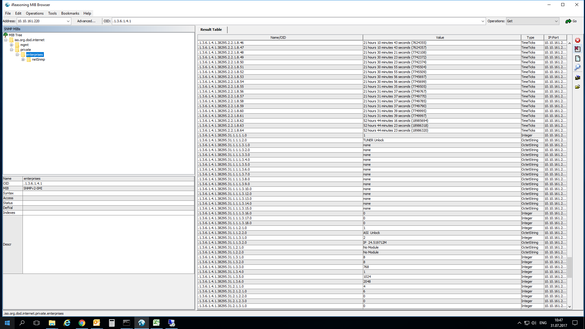

А как Вы на DCH-3100P по SNMP получили значение iso.3.6.1.4.1.38295.31.1.1.1.3.2.0? Какая версия прошивки? У меня прошивка 31PR004A, на тюнерах этой модели возвращает "none". Вроде как у 4000 и выше серии есть поддержка этого параметра?
Name/OID: sysDescr.0; Value (OctetString): Made by PBI Model:DCH-3100P SW Version:31PR004A
