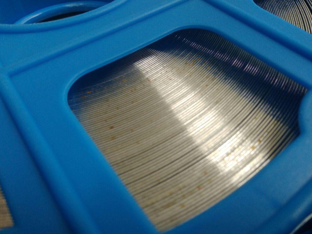

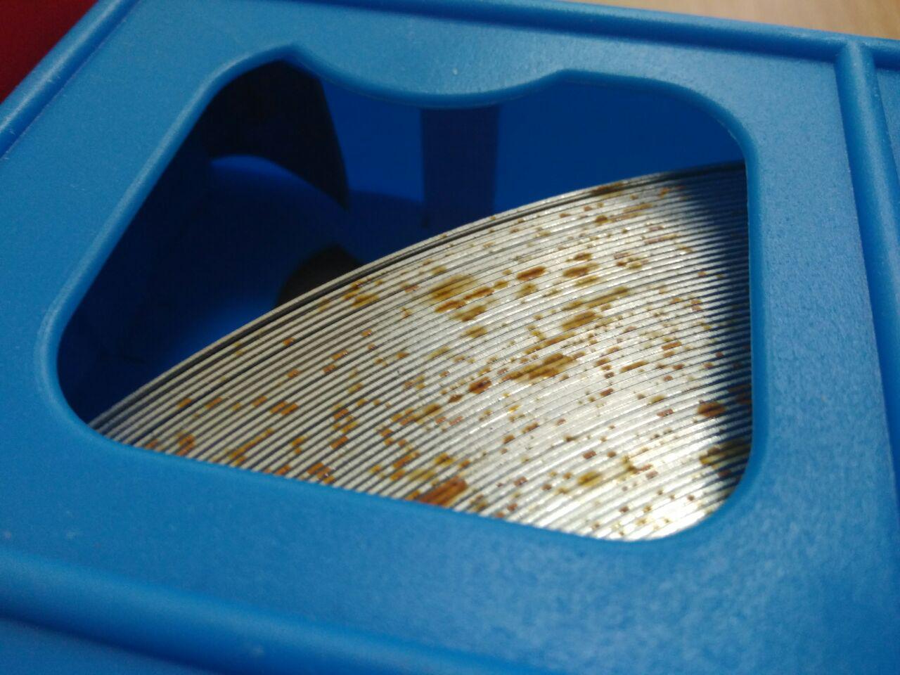

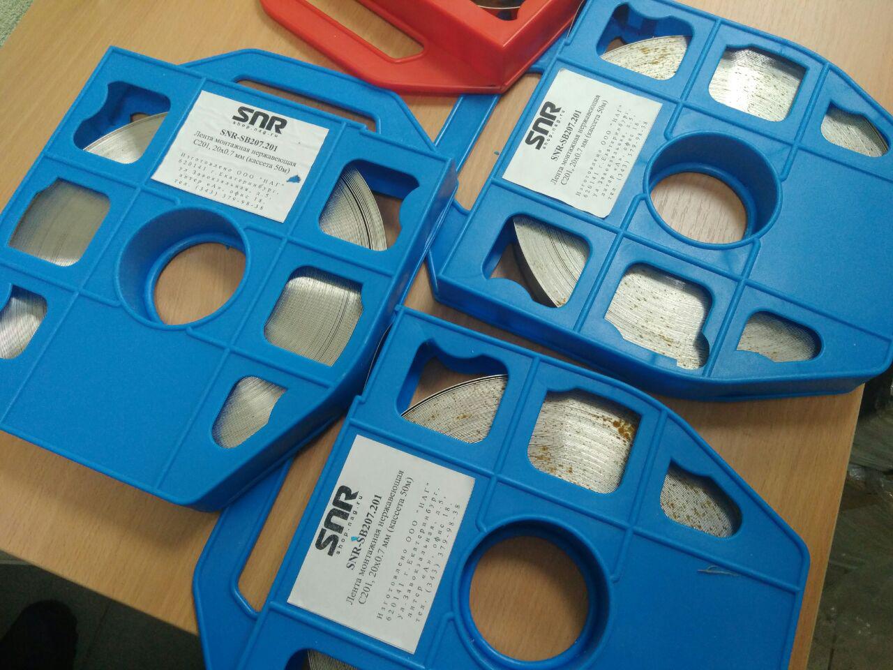

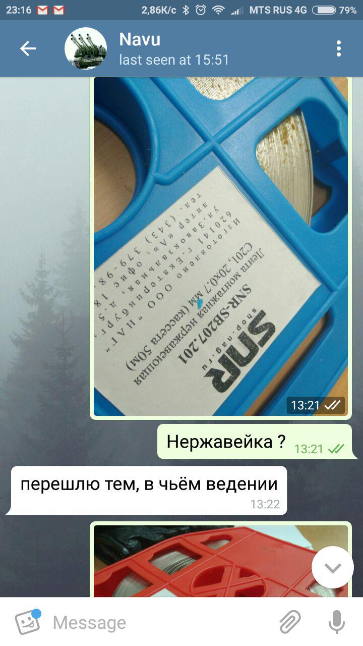

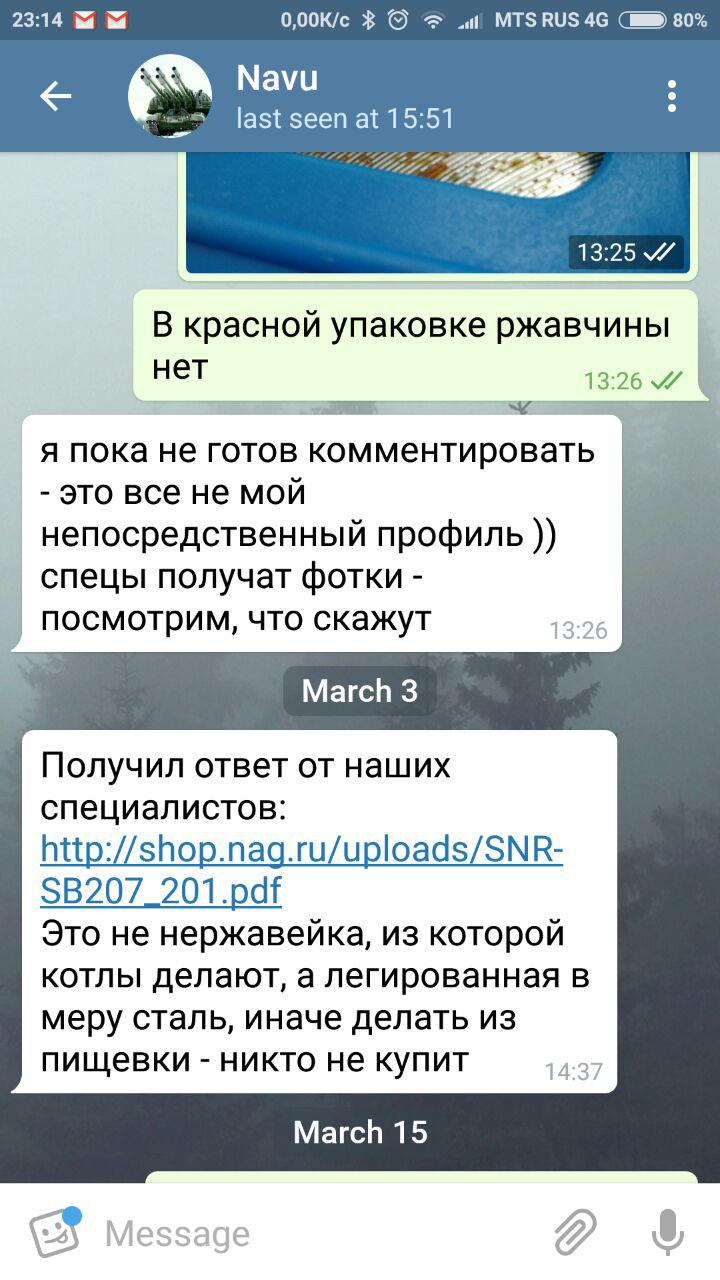

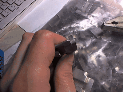

Vasmer Posted April 24, 2017 Posted April 24, 2017 несколько лет спокойно покупали нержавеющую бандажную ленту в наге с 201 проблем не было шло в красных упаковках по 50 м , но тут случилось интересное начали поставляться в синих первое с чем столкнулись это ржавчина на нержавейке так сказать из коробки! на справедливый вопрос pourquoi? получен был ответ : http://shop.nag.ru/u...R-SB207_201.pdf помимо проблем по ржавчине оно заклинивает об пластик в центре бухты и не дает выматывать ленту приходится вскрывать коробку и буквально выламывать пластик в середине бухты и перепаковывать в другую тару сперва подумал что разовая проблема , но нет все 4 бухты таким образом пришлось выколупывать Вставить ник Quote

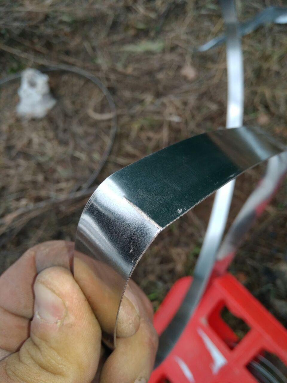

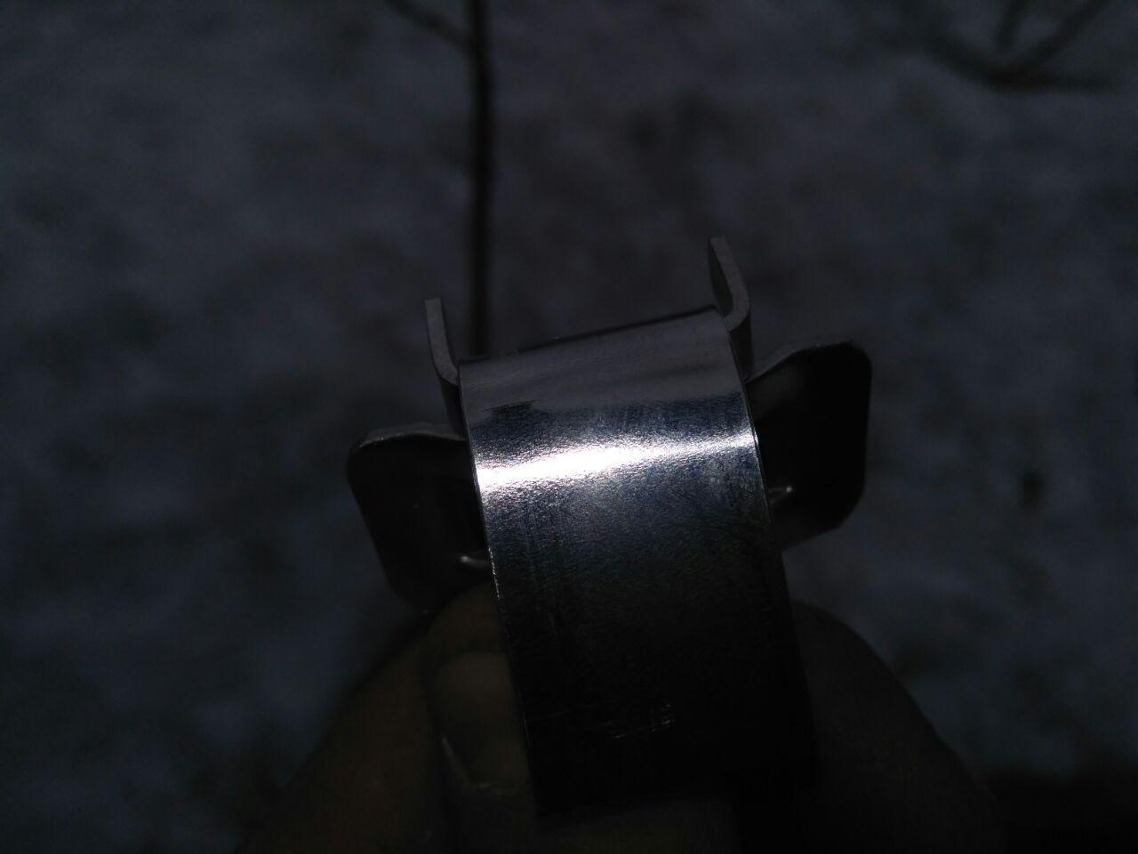

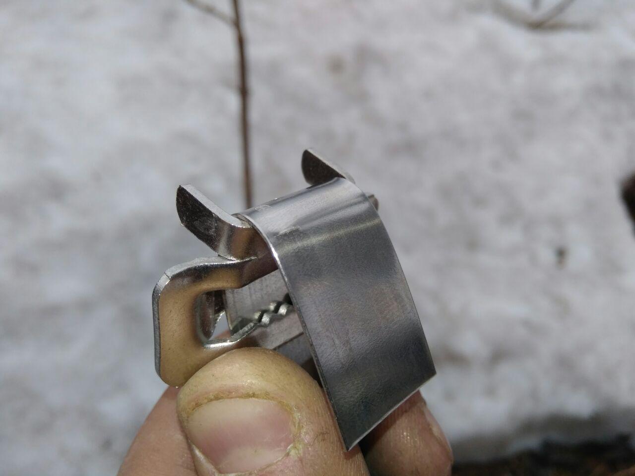

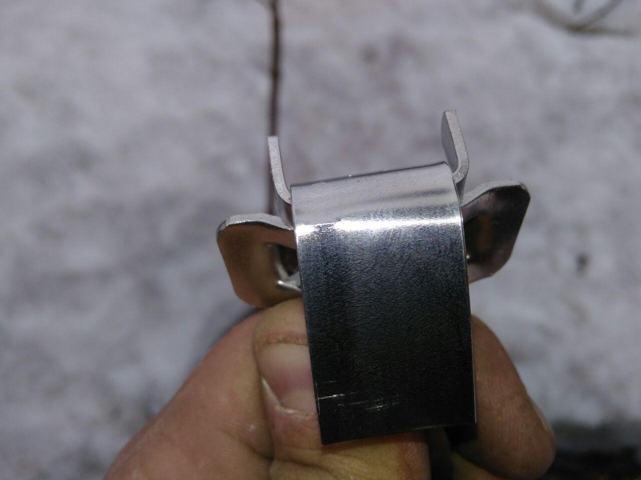

Vasmer Posted April 24, 2017 Author Posted April 24, 2017 ладно думал я ржавет пусть мальца в меру легированая ведь ! да как бы не так! она начинала трескаться в рандомных местах рядом с загибами много уважаемы джин у вас сменился поставщик ? или как понимать такое падение качества? Вставить ник Quote
Bachaa Posted April 24, 2017 Posted April 24, 2017 Про котлы и пищевую сталь гон знатный. ДО этого, значит из котлов пищевых делали? Просто говно толкнули, так бы и написали.... Вот ненавижу, когда такие отговорки, как будто клиент ***к. Ну извинились бы... мол Василий, прости, наш косяк. Больше у этого поставщика тариться не будем, напишем ему претензию, примем меры... Так нет. Надо прогнать что-то про котел. Когда же в России будет нормальный сервис. #вызываюпашу #пашапримимеры Вставить ник Quote
Bachaa Posted April 24, 2017 Posted April 24, 2017 Так.... это же 201 лента. Глянул в магазине цену. Удивляюсь, как она вообще товарный вид сохраняет до момента продажи :) Я самое малое 202 покупаю. Иначе буду послан монтажниками за 101 километр. Вставить ник Quote

feeman Posted April 25, 2017 Posted April 25, 2017 Про котлы и пищевую сталь гон знатный. ДО этого, значит из котлов пищевых делали? Вот завтра чисто из спортивного интереса узнаю у местных энергетиков, из какой марки стали делают котлы для ГВС. Вставить ник Quote

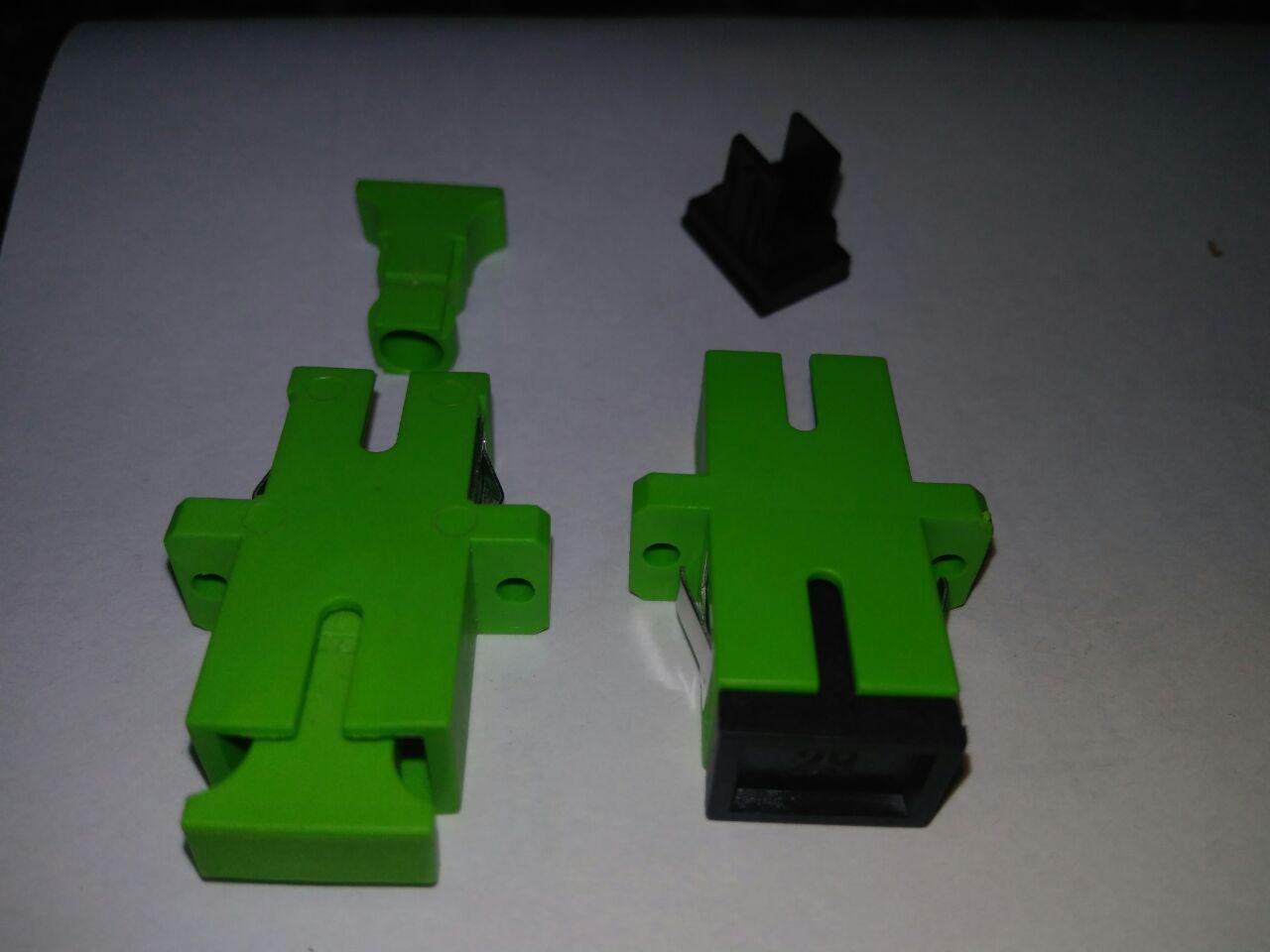

Vasmer Posted April 27, 2017 Author Posted April 27, 2017 последней каплей стало вот это опять таки до определенного момента все было отлично шли очень удобные и надежные заглушки те что слева фото. но вдруг случилось нечто справа ! мало того они от ветра вылетают просто задеть и оnкрыть у кросса несколько портов и когда в PON боксе проходной адаптер стоит заглушкой в низ то к моменту крепления оно может напоминать погремушку так еще некоторые очень плохо фиксируют включенный в него разъем Вставить ник Quote
Bachaa Posted April 27, 2017 Posted April 27, 2017 Да... такие мелочи реально доставляют. Я два года назад писал про адаптеры. Именно по этому вопросу. Попробуй поиском. Вставить ник Quote

Aven Posted May 3, 2017 Posted May 3, 2017 Получил сегодня адаптеры, заглушки сидят хорошо, сами точно не выпадут. Вставить ник Quote
Vasmer Posted May 4, 2017 Author Posted May 4, 2017 от тблистера к блистеру распор заглушек гуляет , но держатся они все-равно хреново Вставить ник Quote
1ceman Posted May 5, 2017 Posted May 5, 2017 Они держатся на честном слове, валятся от легкого прикосновения, старые наоборот бесили, что с усилием нужно было выдирать) Вставить ник Quote
Nag Posted May 5, 2017 Posted May 5, 2017 Вот опять (с). Тендеры портят рынок - там только на цену и смотрят... Прямо хоть специальную линейку заводи "для тендеров и госов". :-( И отдельно для правильных пацанов. ;-) Но вообще подумаем, что тут можно сделать. :-( Вставить ник Quote
