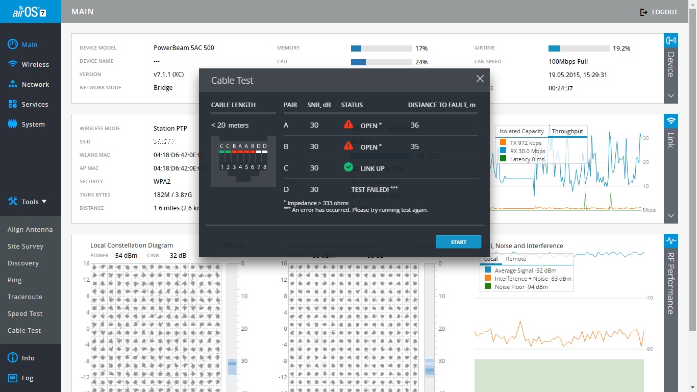

Sipl Posted April 23, 2017 Posted April 23, 2017 Доброго времени суток. На днях зашел на web-морду одной из антен и увидел что в разделе LAN SPEED стоит значение 100Mbps-Full. Антена включена в гигабитный порт. Раньше поднималось 1000 Mbps-Full. Кабель метров 20-30 от силы. Перетыкнул в другой порт свича ситуация не поменялась. Запустил встроенную кабель тестилку и вижу следующие результаты. Как это понимать? Вставить ник Quote
Olejon Posted April 23, 2017 Posted April 23, 2017 (edited) Одна пара не звонится, менять/переобжимать кабель, и инжектор тоже бы проверить для начала.. Edited April 23, 2017 by Olejon Вставить ник Quote

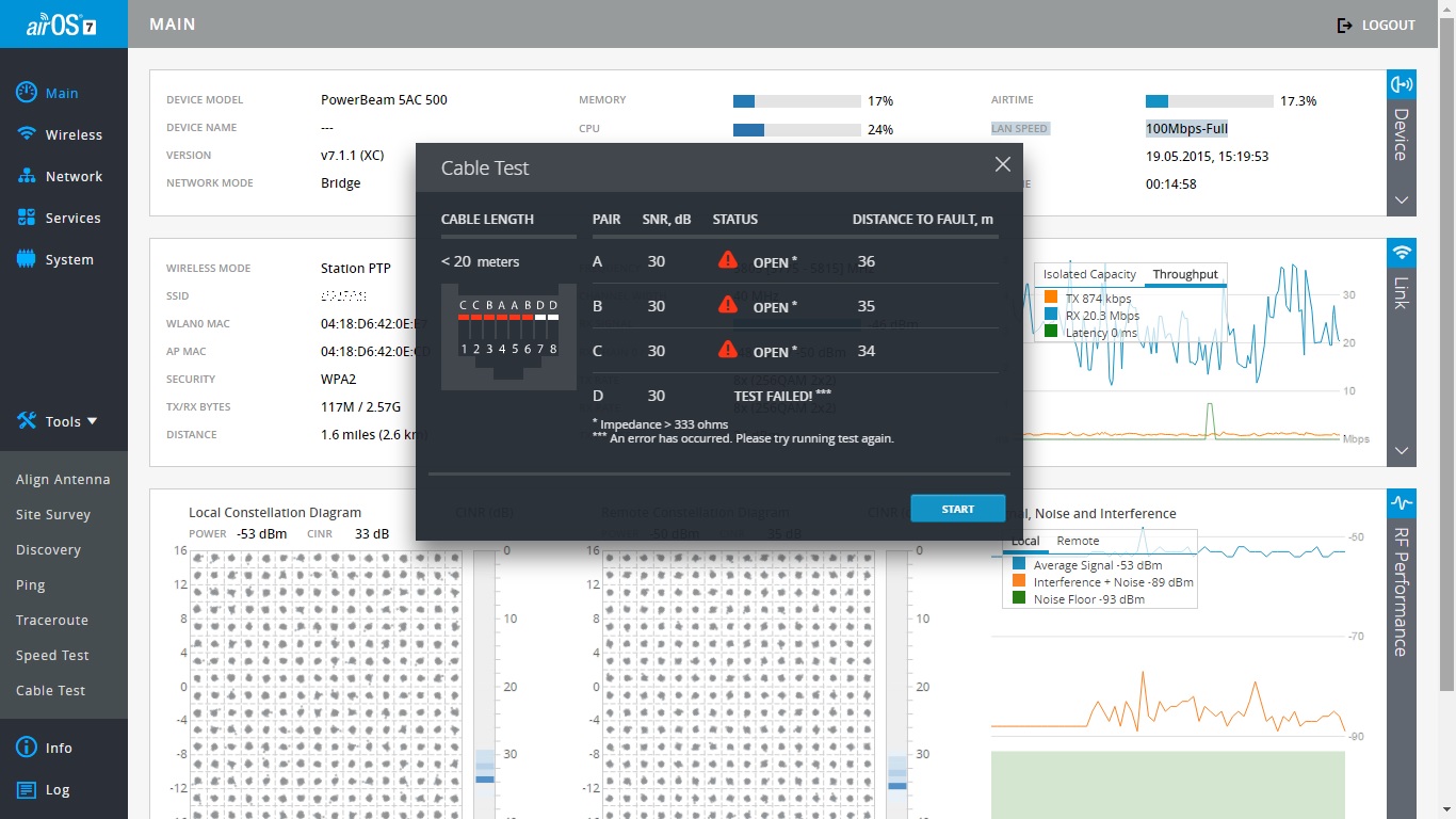

Sipl Posted April 23, 2017 Author Posted April 23, 2017 Сделал еще один тест. Теперь данные другие. Вставить ник Quote
Olejon Posted April 23, 2017 Posted April 23, 2017 Явно что то не так с кабелем/конектором/инжектором/портом, грозы не было? Вставить ник Quote
