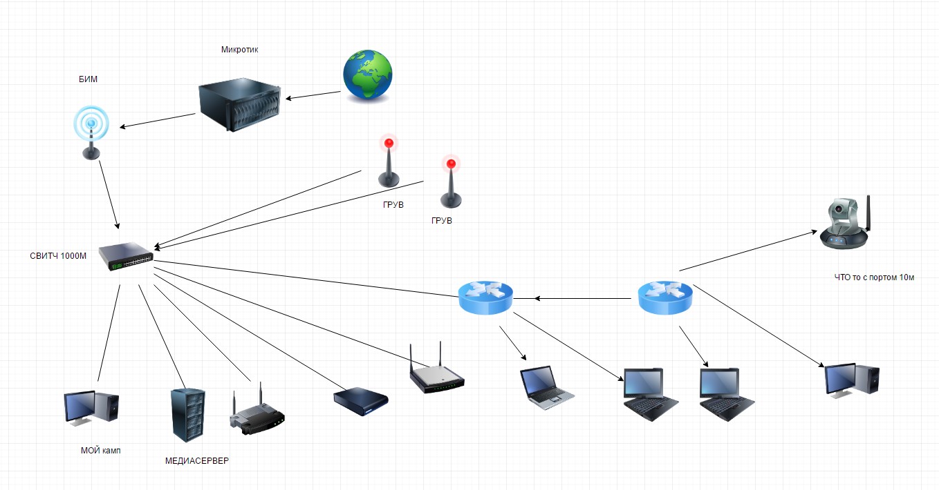

примерно схема чтоб понятно было...
трафик идет 90% по PPPoE

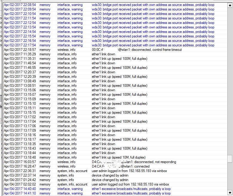

что то поковырял лог на базе, нашел когда порт перешел, ужас 20 дней мук
и какие то еще голубые сообщения... (

PS в схеме конечно два бима, перед микротиком (ошибся)

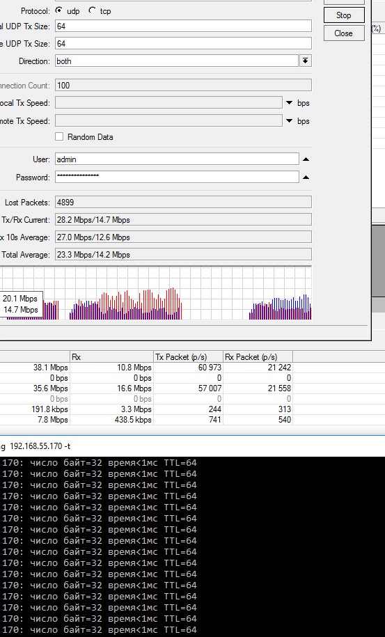

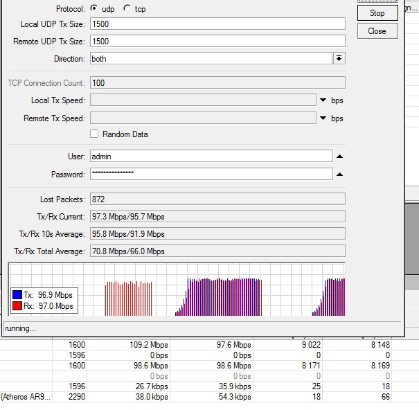

PS гиговый свитч в него две базы грув с 100м и мост бим с 1000 запустил тест с грува на грув, udp правда канал в полку 100м туда назад... пинги в этот момент с моего компа который тоже в этом свитче с гиговым поротом пинги на мост не растут совсем... :-)
и даже с мелкими пакетами тоже нечего... пинг меньше 1мс
Вы из 100М порта делаете в 100М, поэтому скорость нигде не превышает возможности порта. Вот сделайте тест из двух 100М портов на один 100М порт и увидите корни проблемы=)
