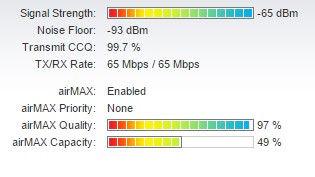

Olejon Posted April 21, 2017 Posted April 21, 2017 (edited) может глупость спрошу, но тем не менее вот что то озадачился, на нанобиме например скорость выбираешь 130/144.4 коннектится именно на 144.4 на аиргрид скорость 65/72.2 и зараза коннектится на 65, сравнивал сравнивал их, вроде одинаково, хотел на 10мгц перевести там 32.5/36.1 все таки 36.1 посимпатичней выглядит :-) да и вообще, почему так? вроде как типа на длинном линке скорость меньшая, так на гриде галочка на Long Range PtP Link Mode снята. все мосты... Edited April 21, 2017 by Olejon Вставить ник Quote
NewUse Posted April 21, 2017 Posted April 21, 2017 Разница в используемом Guard Interval для 65 используется 800нс, для 72.2-- 400 Если Вы уверенны в том, что делаете -- можете уменьшить GI через конфиг: radio.1.shortgi=enabled Вставить ник Quote

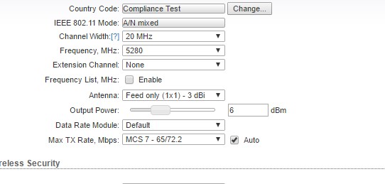

Olejon Posted April 24, 2017 Author Posted April 24, 2017 (edited) сделал по новой, видно что конфиг применился (в сохраненом конфиге было https включено) мощность поменял чтоб убедится что меняется что то... но как было 65\65 так и есть ( Edited April 24, 2017 by Olejon Вставить ник Quote

Olejon Posted April 24, 2017 Author Posted April 24, 2017 я в конфиге поменял на 6 (без точки) и 6 встало интервал в конфиге скачаном после перезагрузке на месте, 65\65 так и показывает Вставить ник Quote

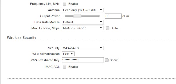

NewUse Posted April 24, 2017 Posted April 24, 2017 добавьте ещё: radio.1.rate.auto=disabled Вставить ник Quote
Olejon Posted April 24, 2017 Author Posted April 24, 2017 написал, применилось, 65\65 может все таки на обоих этот параметр надо прописывать а не только на базе? Вставить ник Quote
NewUse Posted April 24, 2017 Posted April 24, 2017 да, на обоих перезагрузить не забудьте. Вставить ник Quote
Olejon Posted April 24, 2017 Author Posted April 24, 2017 (edited) вообщем хрень, сделал на обоих, перезагрузил, конфиг вытащил, посмотрел, все на месте а 65\65 упорно стоит ) Edited April 24, 2017 by Olejon Вставить ник Quote
NewUse Posted April 24, 2017 Posted April 24, 2017 значит выпилили, хотя попробуйте без эирмакса... Вставить ник Quote
Olejon Posted April 24, 2017 Author Posted April 24, 2017 похоже на то ( спасибо за помощь :-) Вставить ник Quote
