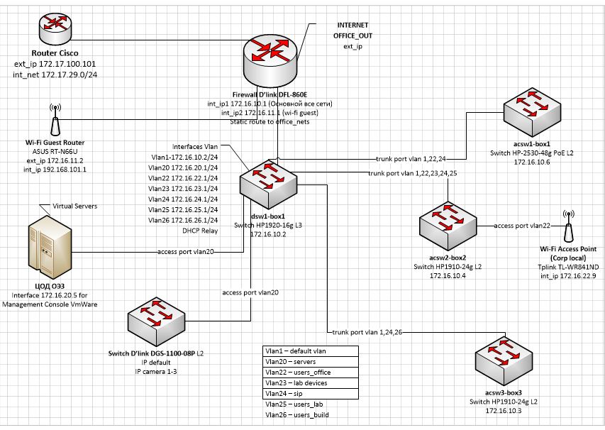

Как все устроено: в ядре HP-1920-16G, на доступе от него HP-1910-24G 2шт и один HP-2530-48G-Poe, плюс линк уходящий в ЦОД бизнес-центра с арендуемыми виртуалками с серверами (все cервисы и службы подняты на них кроме PDC). Все это уходит в инет через файрвол Dlink DFL-860e. На HP-1920 подняты все интерфейсы 6 VLAN'ов и один из них voice. На всех остальных прописаны нужные вланы и голосовой на всех. HP-2530-48G появился у нас недавно и настраивался без особенностей. Некоторые компы работают через телефонные интерфейсы, остальные без. Всего в сети 35 пользователей + телефоны+ тонкие клиенты + куча разной периферии.

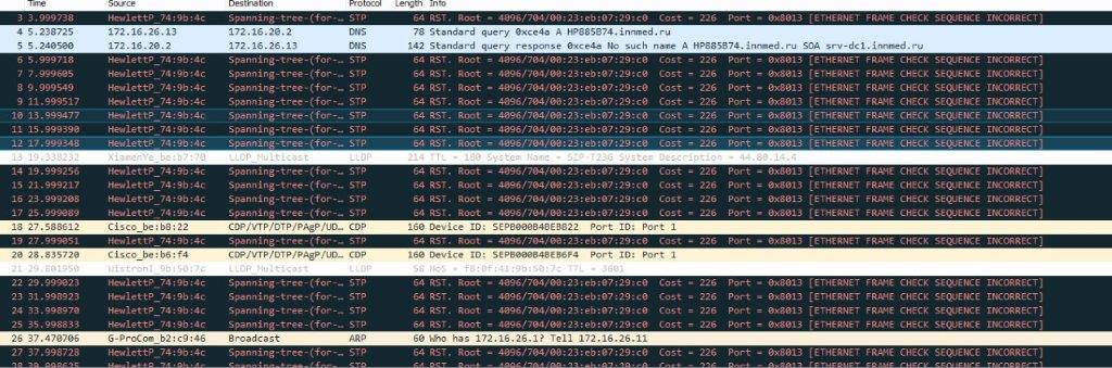

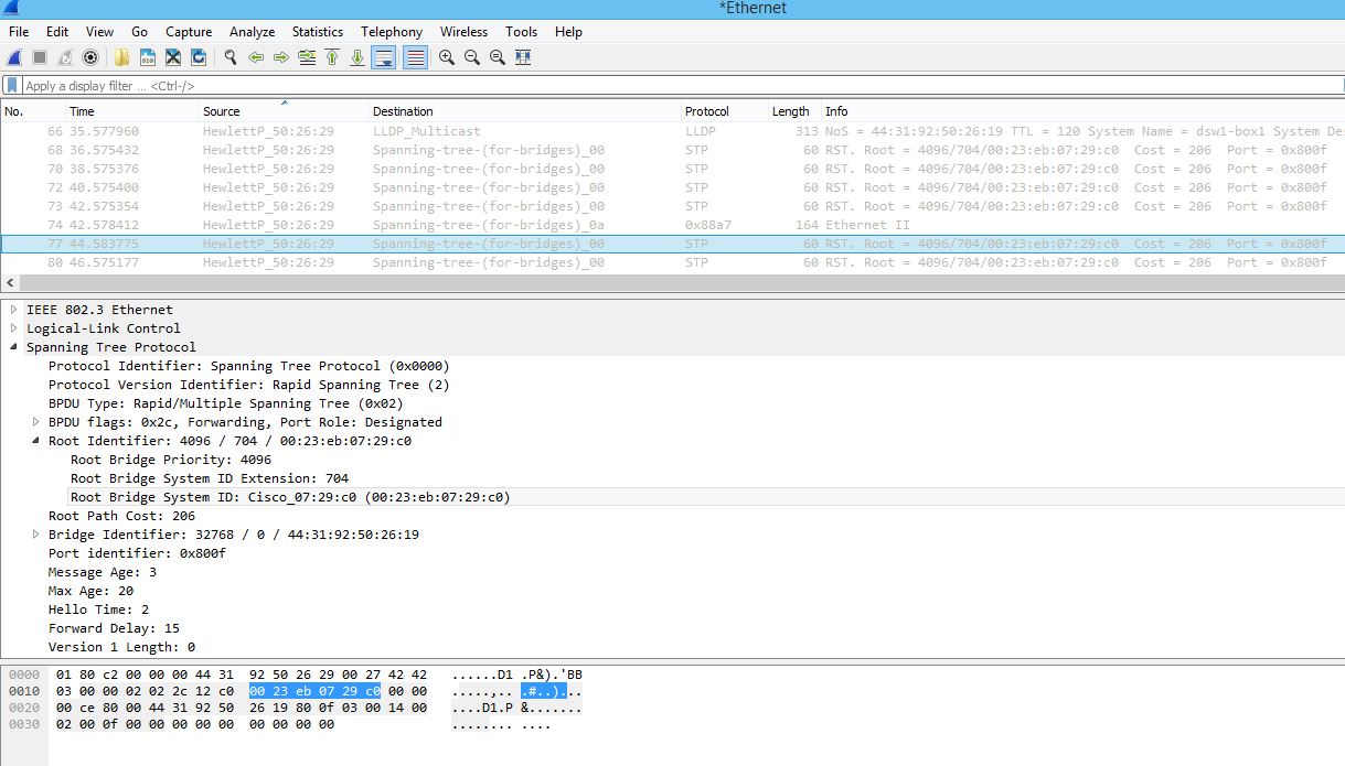

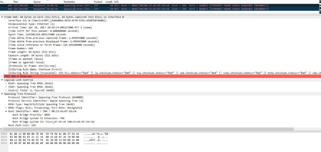

Что уже пытались делать: искали флудящие источники рассылающие широковещательные пакеты. Некоторых нашли, отключили, но не помогло. Поделили 4 изначальных влана до 6, т.е. из одного основного с пользователями сделали еще 2 дополнительных. Тоже не помогло. Программно (без отключения питания) ребутали все коммутаторы. Решало проблему максимум на день. Проверили на все возможные петли. Пока снифил Wirshark-ом сеть обнаружил в сети ходящие пакеты STP. На свое удивление обнаружил, что по умолчанию на коммутаторах 1920 и 1910 был поднят RTSP. Посмотрев содержание пакетов выяснилось, что для моей сети Root-м была выбрана устройство Cisco, которого у нас нет и она принадлежит БЦ через оборудование которого мы подключены в ЦОД. Далее, вчера обнаружил у себя только на коммутаторах доступа HP-1910 странные пакеты с STP ругающиеся на контрольную сумму. Беседы с ИТ-никами БЦ пока ничего не дали и я на это время вообще отрубил STP. После отключения STP подобных пакетов не стало, но координально пока не помогло. Сегодня опять появлялись пользователи с теми же проблемами. Появление проблем стало отмечаться примерно после реорганизации сети, когда у нас появился HP-2530. В данном случае очень странно как он мог бы повлиять.

Вот уж кто тут точно не при делах, так это STP. Сколько записей в FDB? Не подпадает ли трафик проблемных компьютеров под Unknown unicast policy(изучаются ли их маки на всех свитчах, включая те, что в серверной бизнес центра)?
тоже не думаю, что тут дело в stp, но, набив шишки, включаю bpdu filter на портах, смотрящих наружу. чего и вам советую.

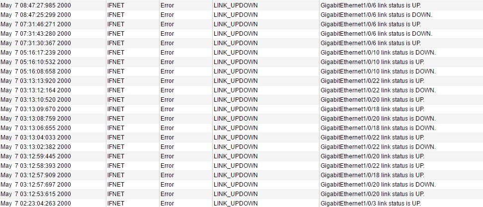

В логах сплошником только есть ошибки LinkUpDown порта. Это реакция порта на включение ПК. На просторах инета, пишут, что это нормальная работа этих коммутаторов и появления в логах такой картины. В течении рабочего времени на порту таких ошибок нет.

А есть что-нибудь в логах самих коммутаторов? Утилизация портов? Можно попробовать igmp snooping.

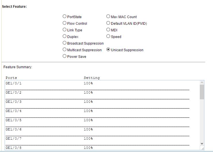

Если правильно понимаю, то речь идет контроле флудящего трафика на порту. Есть вот такие настройки (во вложении). Мы он них говорим?

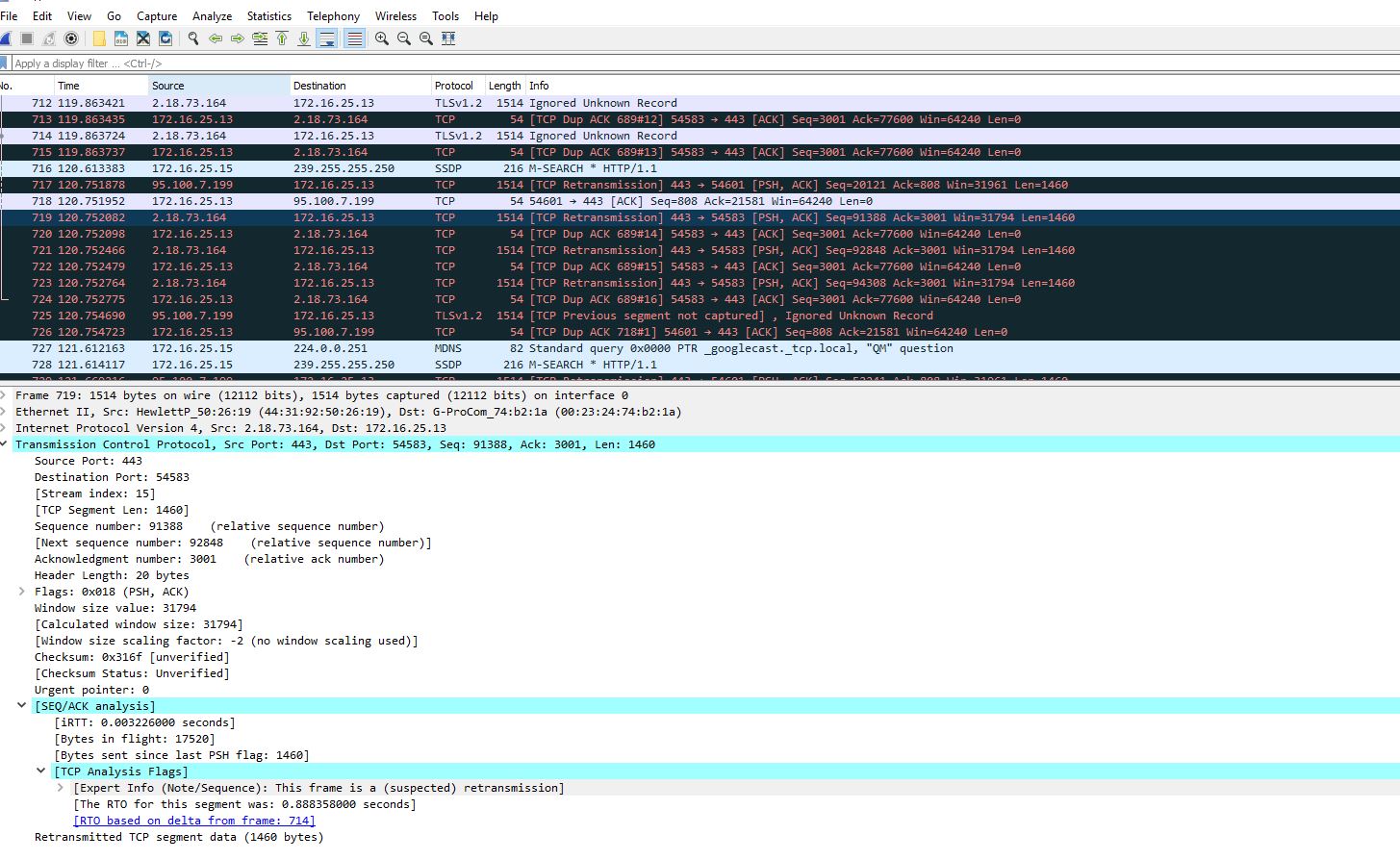

Пришли после выходных. В выходные вообще никого не было на работе. Опять есть несколько жертв в сетке. Инет еле тянет, трафик по сети с этими компами тоже еле ходит. В этой подсети у остальных все ОК. Посмотрели Wireshark'ом, что происходит. Как только запускается приложение с доступов в инет или делается копирование по сети в дампе видим вот такое

Схема для себя уже давно нарисована. Физику на петли проверили. STP вообще отключили. Как мне кажется в таких условиях уже бы вся сеть лежала, а не отдельные ПК. Со стороны БЦ вроде бы лишних маков нет, но проверю еще раз. Забикс есть, но еще не в продакшене. Тестим. Больше всего удивляет, что такая беда влияет исключительно не некоторые ПК. Т.е. у некоторых траблы, у остальных все гуд. Wareshark'ом собирали данные на проблемных ПК как с отключением вообще всех сетевых приложений (флудящего трафика не приходит), так и с включением. ЧТо происходит в предыдущем сообщении. Ниже прикладываю план локалки.
