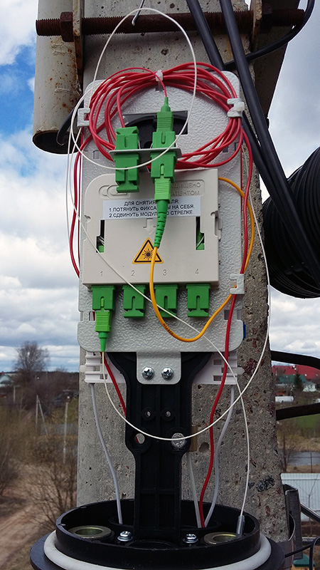

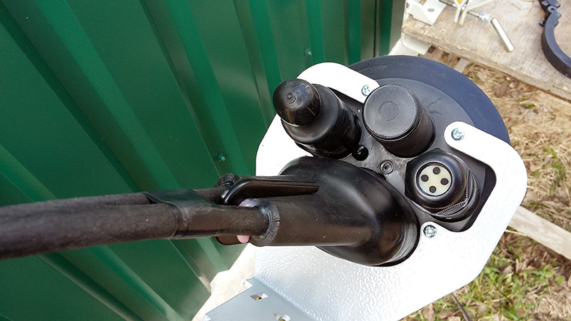

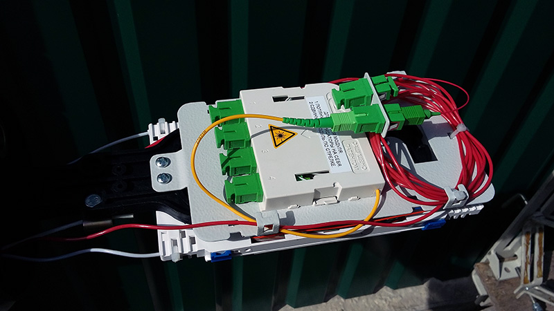

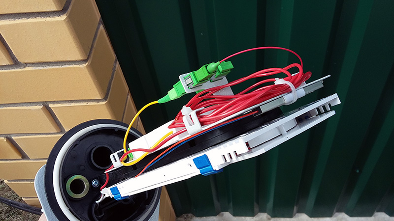

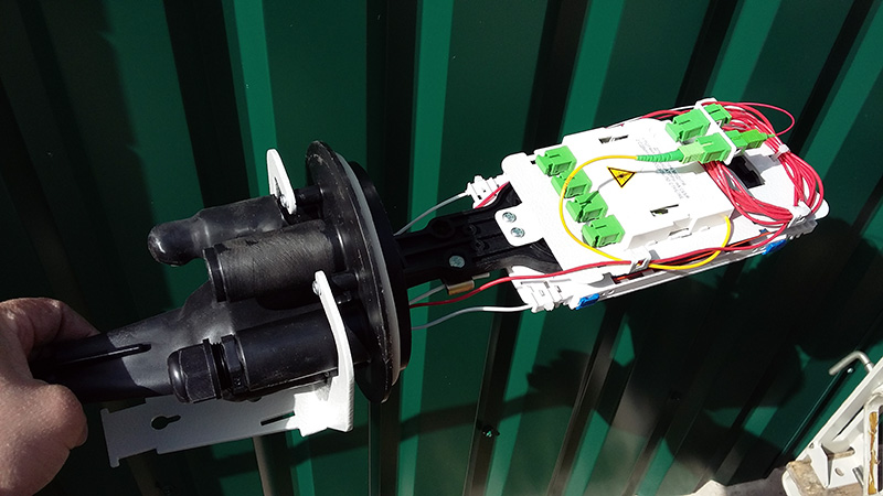

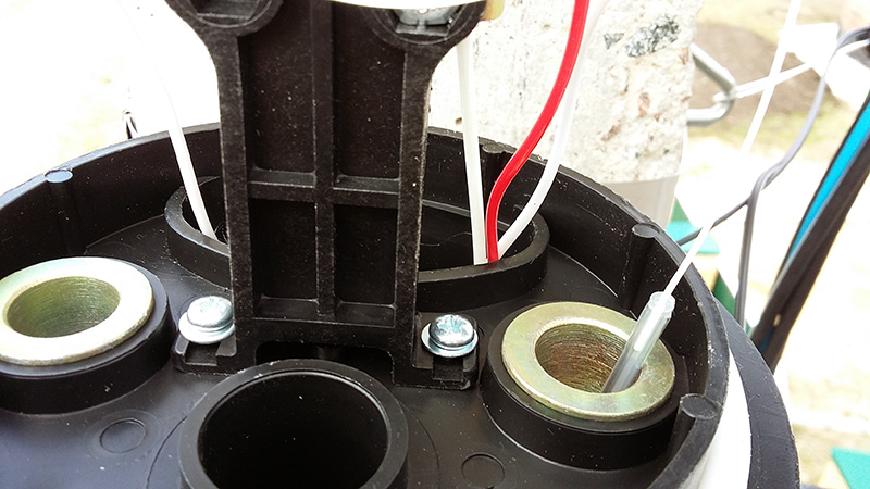

Выкраиваю свободные минутки и монтирую новые муфты на нашей сети. Сегодня дошли руки до ССД МКО-К6.
Следующий шаг - научиться вводить в эту муфту дроп и как-то не через одно место все это подключать на делитель.

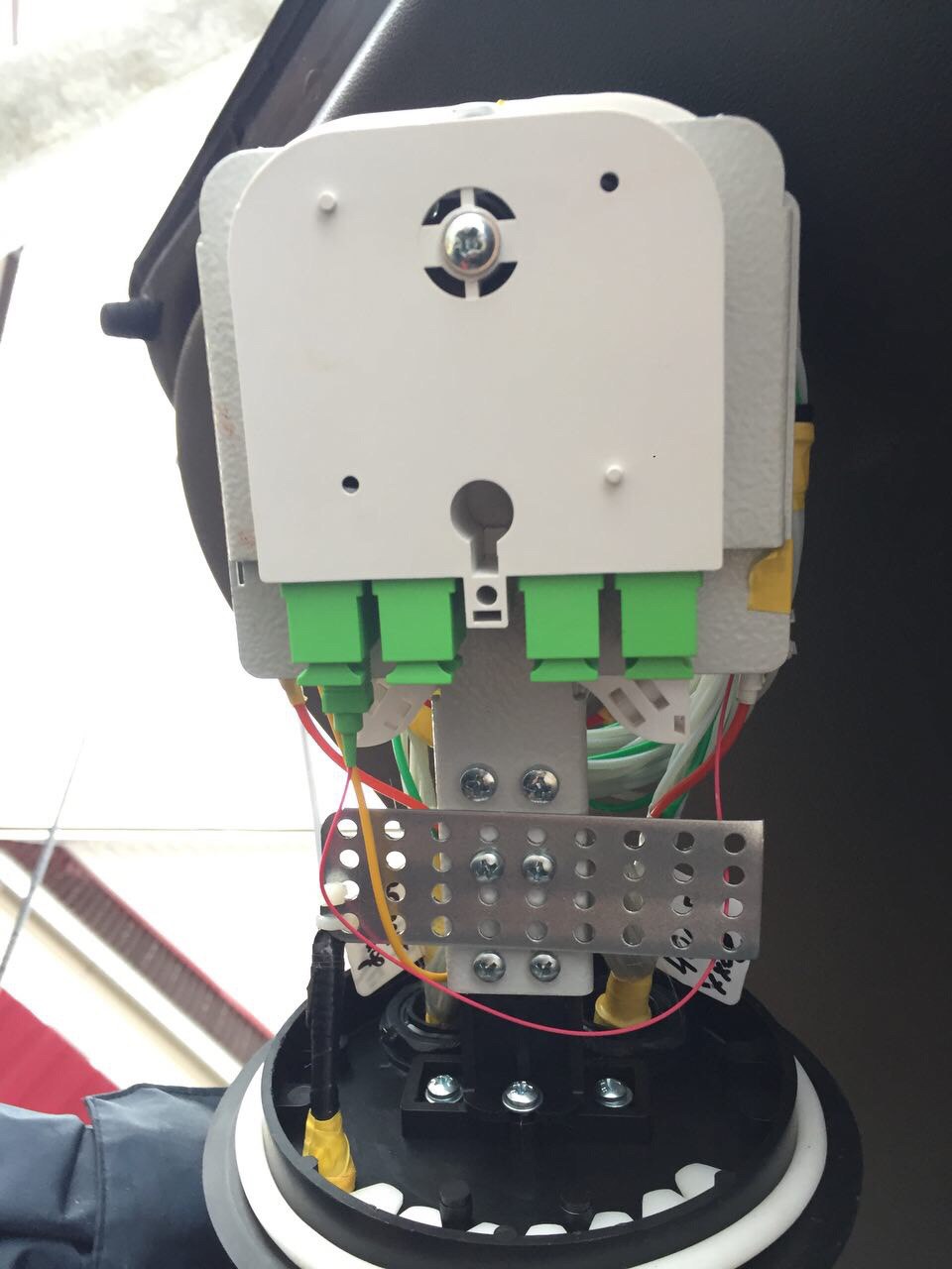

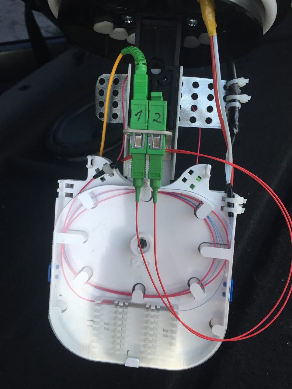

Мы вот такие заказали и развесили под сотню штук МКО-С7/CМ3
Щас у монтажников попрошу фото,сами допиливали крепеж для дропа,внутри муфты,а то по мнению производителя дроп крепить не нужно.
МКО-С7/CМ3

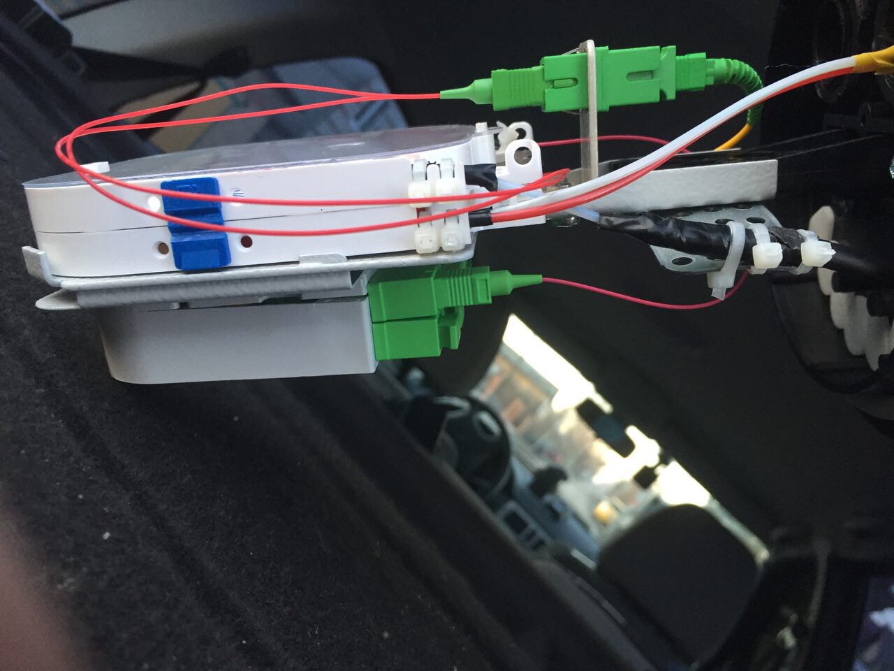

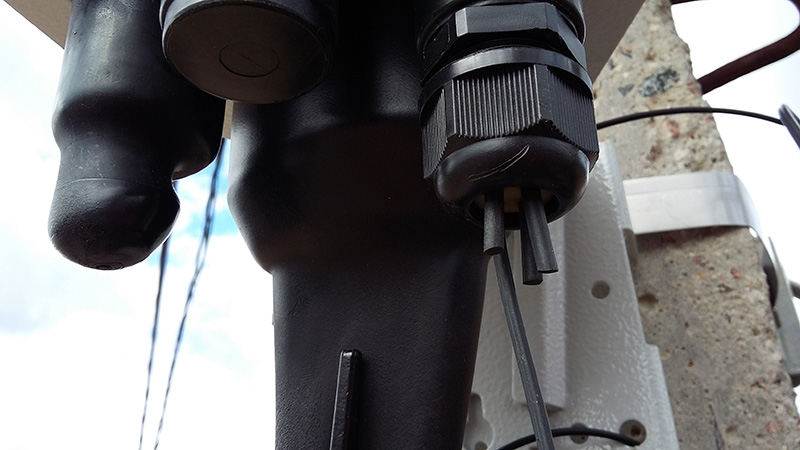

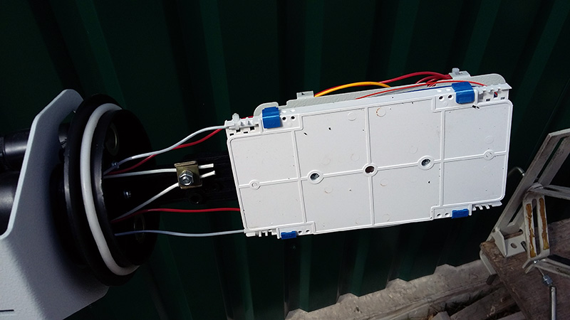

Сегодня первый опыт работы с лапшой и кросс муфтами. Хотел попробовать фас коннектор, но забыл его на базе. Зато под руками оказались КДЗС для дропа. Завел кабель через муфту. Опустил хвост на землю. Приварил к нему пигтейл. Поднял кабель и скоммутировал.
Понял, что пигтейл надо горааааздо короче делать. На фторой муфте исправился, но сфотографировать забыл. В следующий раз попробую.
В этих муфтах не предусмотрена грамотная и аккуратная укладка не лапши не дропа,в пон боксах получше у наших монтажников получается.
Но на нас свалилось штук 300 делилок под эти муфты,прийдется их осваивать и дорабатывать)
