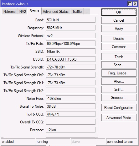

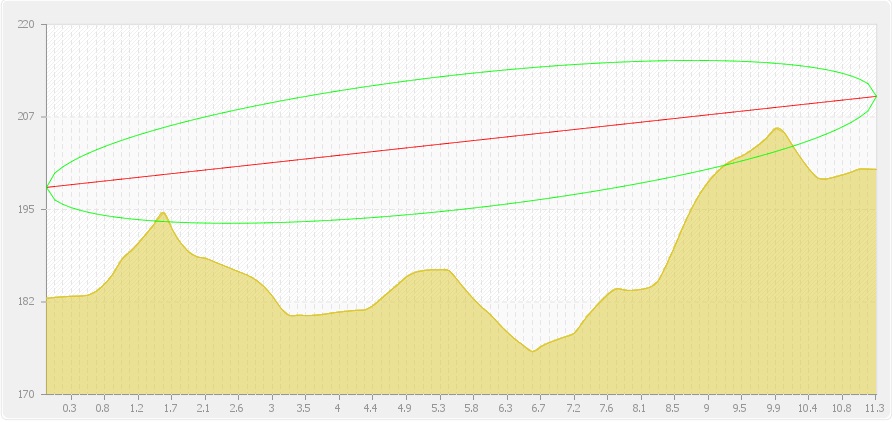

Вот профиль трассы с сайта linktest.ru и статус клиента.
Saab95, что-то можете из сертифицированных антенн предложить?
Например MT-486013/NVH - очень хорошая антенна, но у нее проблема с выводом кабелей на облучателе, добавляйте к стоимости еще 10 тысяч на 2 заказных пигтейла.
Идеально будет 2 антенны Jirous 29 EX-MIMO с установленным прямо на антенну корпусом, в который поместите ваши существующие платы, или поставите RB912 на 5ггц, например с оптическим портом. Тут в плюсах появится возможность побаловаться с AC режимом=)
Далее нужно настроить правильно канальные скорости на вкладке HT MCS и Guard Interval поставить в Long на вкладке HT. В идеале канальные скорости должны стоять ровно и CCQ в 100. На таких расстояниях с таким же линктестом на указанных устройствах легко получить канальные 270/270 и прокачку под 200М.
