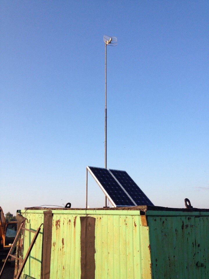

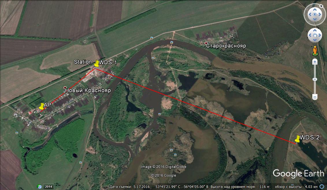

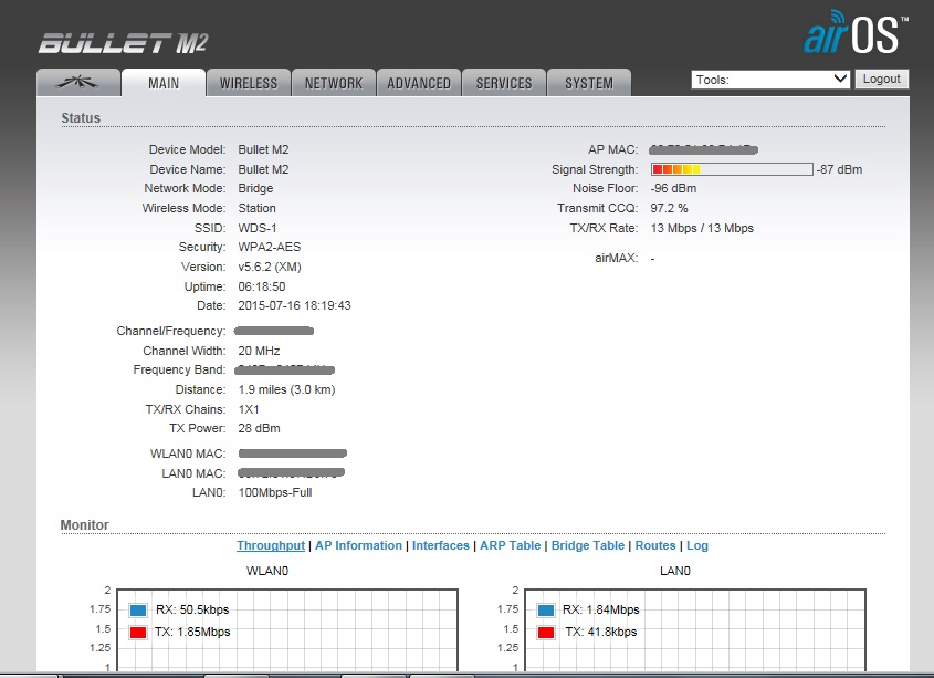

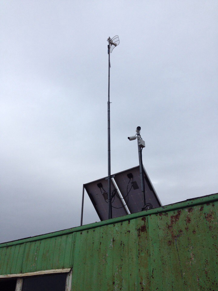

xdreamstr Posted April 13, 2017 Posted April 13, 2017 Добрый вечер. Вообщем собрали такую систему: выбили в колхозе подключение к оптоволокну, установили мост на 1 км для передачи интернета на производственную площядку. Там установили 3 камеры Full HD. На столб высотой 10м на котором установлен Snation установили Ubiquiti Bullet M2 HP с круговой антенной, затем на расстоянии 3 км (карьер) установили 2 солнечные панели, 2 камеры Full HD, и на мачту 6 м воткнули тоже Ubiquiti Bullet M2 HP с круговой антенной. Bullet на базе и на карьере связали между собой, связь конечно на пределе так как изначально хотели связать мостом на 5 ГГц но не получилось т.к деревья мешали. Вообщем первую задачу мы выполнили: клиент в городе в режиме онлайн просматривает камеры с базы и с карьера ( причем регистратор стоит тоже в городе) 2й день полет нормальный, запись как будто камеры в локалке сидят. Следующий момент: на карьере гоняет трактор а вернее его рабочая зона между базой и карьером из-за этого вообшем там и там устанавливали Bullet, вообщем задумка такая, у становить на технику тоже Bullet подключить к нему ip камеру и все Bullet настроить в WDS, вообщем вопрос вот в чем, может кто уже собирал подобное на подвижном транспорте, какие подводные камни, вопрос по питанию, устойчивая ли будет связь в радиусе 1 км. Да один момент, .к мост на карьер на 5 ГГц не прошел на базе в место булета думаем поставить рокет с секторной антенной для связи с карьером и подключения транспорта Вставить ник Quote

xdreamstr Posted May 25, 2017 Author Posted May 25, 2017 В общем распустилась листва: заменили антенну на базе (круговую на сектор 60 гр), на карьере для приема установили Ubiquiti AirGrid M2 HP 2G20 для магистрального канала и поставили усиленную круговую антенну antex на Ubiquiti Bullet M2 HP который работает в качестве базовой станции для связи с техникой. Сегодня клиент в первый раз вывел технику. Позвонил на радостях: техника ушла на расстоянии 2 км причем работала на окраине леса за неслабыми деревьями, качество отличное только периодически поддёргивает картинку ну это понятно. В общем все довольны))))). После выходных скину скрины всех точек. Вставить ник Quote
