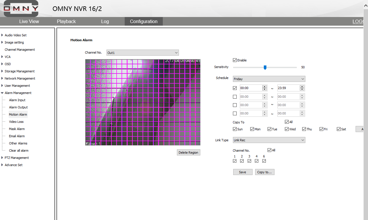

Подскажите, как в данном NVR настроить запись по ДД с камер RVI (Dahua)?
Делаю как на скриншоте, но не записывает. Чувствительность двигал как в бОльшие значения, так и в меньшие.
Может еще что-то надо сделать?
P.S. На камере я тоже включал ДД, но все равно не пишет.

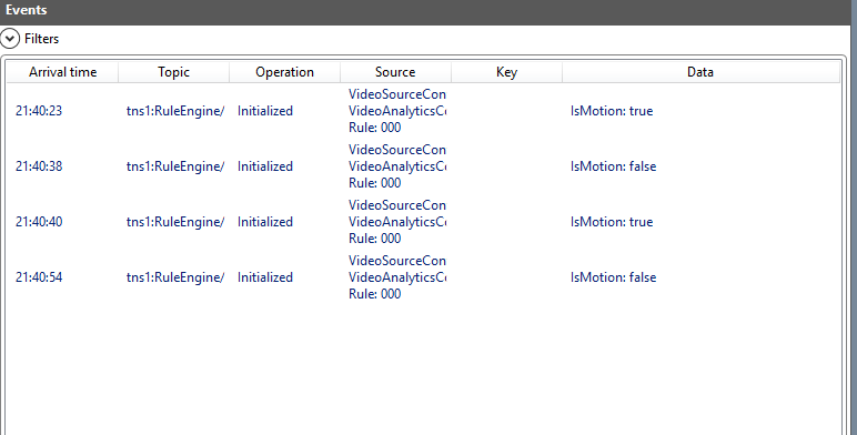

Проверьте Dahua камеру в ODM(Onvif Device Manager) это независимый инструмент для проверки работы ONVIF
Добавьте камеру и откройте вкладку Events, там должен отображаться журнал событий, в том числе детектор движения.
Если события есть, значит с камерой всё хорошо, если нет, значит ONVIF в камере не полный и регистратор не получает сведений от камеры о наличии движения.
Да, в камере не было настроена чувствительность и порог срабатывания. Поправил. Теперь в Events в ODM появляются срабатывания.post-72034-011791500 1491849858_thumb.png

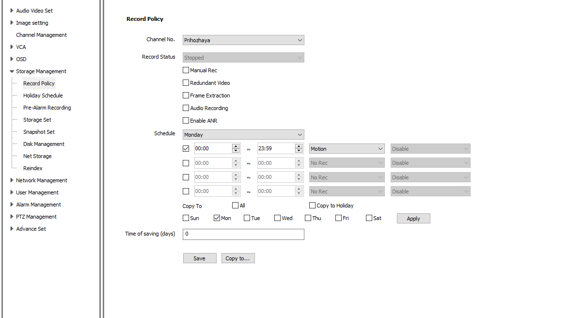

Правильно ли я настроил Record Policy?post-72034-047567700 1491849969_thumb.png

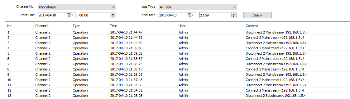

В логах появляются записи (post-72034-079951900 1491850063_thumb.png)
