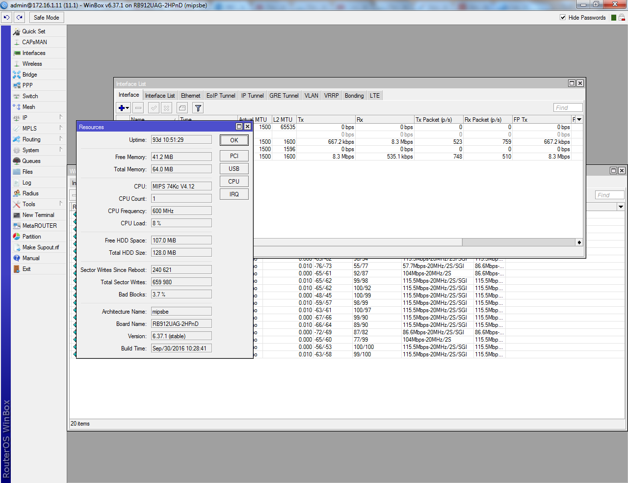

Нельзя. При работе в БС память не нужна, даже 50 подключенных абонентов не проблема, для устройств с 32мб памяти. Не верите - проверьте.
А что это за 2S/SGI? У меня на всех клиентах просто 2S, как я понял это кол-во каналов, но что за SGI?
SGI это короткий защитный интервал, настраивается на вкладке HT при включении режимов N. На сети в многоточке, которая работает на улице, таких символов появляться не должно, т.к. на расстояниях более 500 метров, при наличии переотражений и т.п., нужно работать на длинном интервале, в настройках микротика это long.
short guard interval
