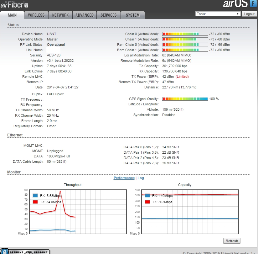

TTvs Posted April 7, 2017 Posted April 7, 2017 Стоит AF-5 на 22 км. Ёмкость канала - 360 Мбит/с в одну сторону в полосе 50 МГц. При помехах на его частотах ёмкость проседает. На дождь никак не реагирует. Вставить ник Quote

TTvs Posted April 15, 2017 Posted April 15, 2017 (edited) skysnet, вам действительно не повезло :(. Смотрите мой скрин выше. Прокачка клиентского трафика на 22 км в 330 Мбит/с в моём случае - легко. При перекрытой зоне Френеля. Edited April 15, 2017 by TTvs Вставить ник Quote
