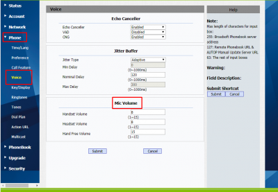

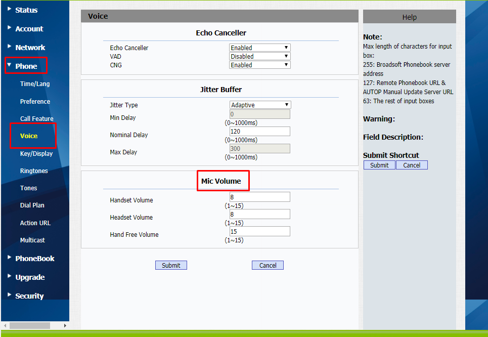

Gre_Ta Posted February 13, 2018 Posted February 13, 2018 6 часов назад, derwin сказал: Интересует тот же вопрос. У нас контакт центр. Вопрос с микрофоном крайне актуальный Добрый день! Микрофон должен находится напрямую у рта в неподвижном состоянии говорящего. Также необходимо убедиться в актуальности ПО на телефонном аппарате (последнюю актуальную версию можно скачать тут - http://data.nag.ru/SNR VoIP/VoIP Phone/Firmware/V5X/V51/51.143.6.226.rom) и донастроить уровень микрофона через web интерфейс. Вставить ник Quote
