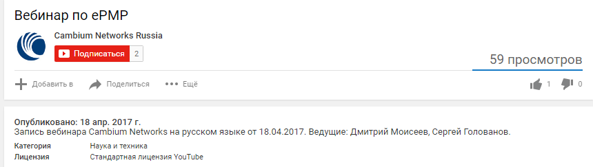

magnum50 Posted April 19, 2017 Posted April 19, 2017 Запись вебинара: https://www.youtube....h?v=1yAHoGLI3ko я смотрю вы очень популярны, за день 59 просмотров )))
Сергей Голованов Posted April 19, 2017 Author Posted April 19, 2017 Запись вебинара: https://www.youtube....h?v=1yAHoGLI3ko я смотрю вы очень популярны, за день 59 просмотров ))) Сами-то сколько бы набрали? :)
m0sia Posted April 19, 2017 Posted April 19, 2017 Запись вебинара: https://www.youtube....h?v=1yAHoGLI3ko я смотрю вы очень популярны, за день 59 просмотров ))) Сами-то сколько бы набрали? :) сначала добейся! на самом деле 59 в 59 раз больше, чем я ожидал
moob82 Posted April 19, 2017 Posted April 19, 2017 Огромное спасибо за вебинар! Второе огромное спасибо за то, что выложили так быстро и в записи! И еще одно огромное спасибо за то, что ответили на вопросы с форума! Уверен, что такой вебинар может быть ежегодным! 1 раза в год достаточно.
Constantin Posted April 19, 2017 Posted April 19, 2017 я смотрю вы очень популярны, за день 59 просмотров ))) на самом деле 59 в 59 раз больше, чем я ожидал да не, вебинар нормальный, жаль что лично в живую не полностью просмотрел/прослушал, добью в записи со временем освежить/узнать все параметры это хорошо. повторение теории тоже отлично.
