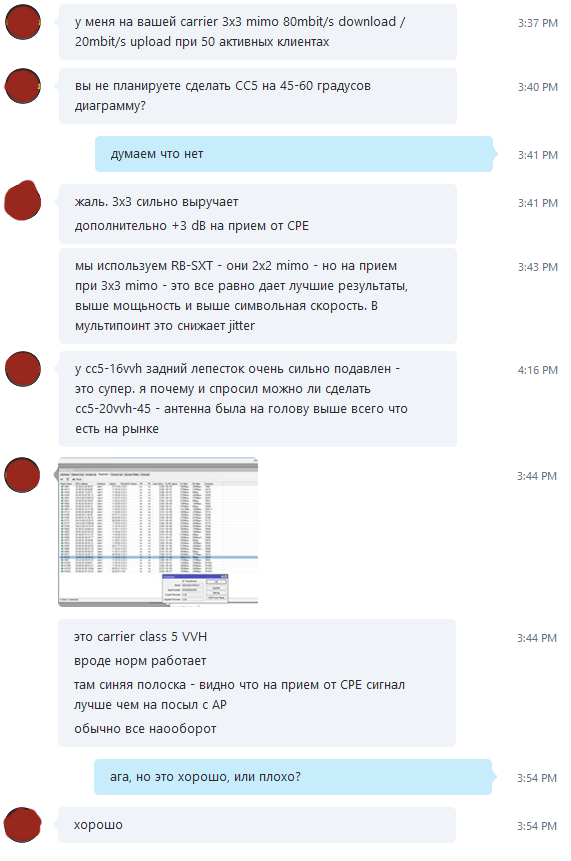

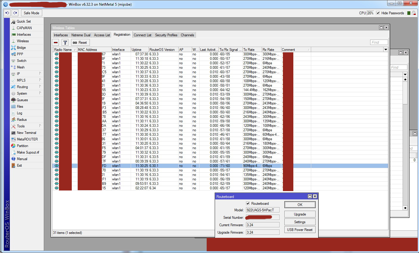

jan.sabados Posted July 14, 2017 Posted July 14, 2017 здравствуйте. Я видел что в дискусий вопросы для 3x3 SEC-CC-5-16-VVH/HHV антенн. Я прилагаю скрины з скайпа, что мне один заказчик писал. Эта конверзация была в 2 дня, по этому таймстамп не едет радом. Вставить ник Quote
Saab95 Posted July 14, 2017 Posted July 14, 2017 Вашему заказчику нужно правильно оборудование настроить, т.к. если БС работает с MIMO, то откуда там может появиться канальная скорость 6M? Вставить ник Quote
bg80211 Posted July 14, 2017 Posted July 14, 2017 (edited) Такая же картина Если модуляцию не зажимать !! гы ..., если не что утилизируется мик ставить низкие канальные скорости как только начинаеш проганять увеличивает канальные скорости....Кроме режима birdge-bridge К стати мост на RB SXT G-5HPacD прямая видимость расстояние 1км мощность 15 на обоих, эфир чист и Френель, ставим режим onlyN сигналы -63/63 в -TX/RX98%/98% статусе получам 300/300-40мгц/2s/sgi синтетика btest дает dl-140 и up-130 , про udp смысла нет говорить. Меняем режим на onlyAC 20/40 мгц, сигналы -63-64 но btest дает уже dl-120 ul-80. TX/RX -75%/85% При той же ширине канала но смене модуляци на 256QAM от чего так все деградирует. режим точек bridge-bridge проткол NV2 Вашему заказчику нужно правильно оборудование настроить, т.к. если БС работает с MIMO, то откуда там может появиться канальная скорость 6M? Edited July 14, 2017 by bg80211 Вставить ник Quote
