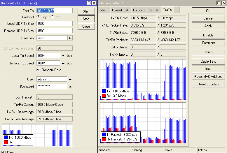

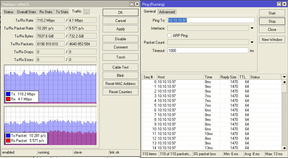

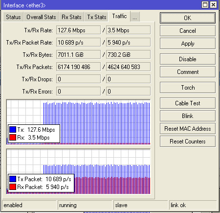

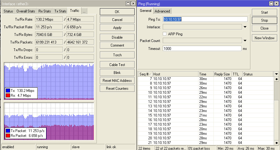

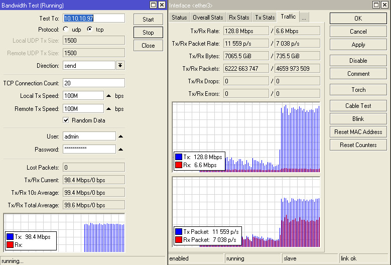

zz1600 Posted April 2, 2017 Posted April 2, 2017 (edited) Прогнал тест с ограничением (дабы не испытывать нервы танкистов) и кратковременно без ограничения. Все на скринах. Тесты естественно TCP. Это синтетика+ живой трафик от абонов. Edited April 2, 2017 by zz1600

zz1600 Posted April 2, 2017 Posted April 2, 2017 (edited) Ни с кем в полемику вступать не буду. Я показал, как у нас работает линк на PTP450I. Вот два скрина в TCP и UDP. А вот с фреймом 2,5 у нас что то не срослось. Разница в скоростях оказалась более 15%. Линк полностью не отюстирован, ставили в холодрыгу в декабре, все "на скорую руку". Edited April 2, 2017 by zz1600
xabarov Posted April 2, 2017 Posted April 2, 2017 Прогнал тест с ограничением (дабы не испытывать нервы танкистов) и кратковременно без ограничения. Все на скринах. Тесты естественно TCP. Это синтетика+ живой трафик от абонов. Спасибо! Вполне неплохо, очень похоже на AF5X по задержке, но из-за деления трафика максимум 100 можно получить в 20 МГц. UBNT AC тоже может выдать до 120-130 Мбит/с, но там задержка будет за 100 мс. у кого ты спрашиваешь? у чела который показал непонятно что и 100% это бандвич тест в юдп )))))) Там видно по обратному трафику, что это ТСР. В UDP обычно обратного трафика почти нет.
