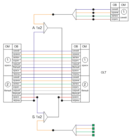

Bachaa Posted April 3, 2017 Author Posted April 3, 2017 Тем временем решил куда буду ставить муфту. Вот такая схемка нарисовалась. Транзитка. Я топлю за овальный транзитный ввод - чтобы не гасить связь у абонентов по линии дальше. Хотя эта линия новая и недействующая, но сам факт. Буду забирать из второго модуля два волокна. В них врезать делители 1х2, чтобы не бросать волокна в обрыве. На свободные концы двушек будет вариться по делителю 1х4. На один подвариваем кабель, на второй делитель с конекторами. По проекту всего 10 сварок. Вставить ник Quote
zoro Posted April 4, 2017 Posted April 4, 2017 Транзитка. Я топлю за овальный транзитный ввод - чтобы не гасить связь у абонентов по линии дальше. Хотя эта линия новая и недействующая, но сам факт. Буду забирать из второго модуля два волокна. Вы и модуль не рвете? Давай видео как будешь это делать :) с начала до конца... Я имею в виду ввод и кабеля и без разрыва модуля... Просто с кабелем еще нормально- то модуль постоянно витой... и вскрывать его без разрыва связи мягко говоря не удобно, легче разрезать... В них врезать делители 1х2, чтобы не бросать волокна в обрыве. На свободные концы двушек будет вариться по делителю 1х4. На один подвариваем кабель, на второй делитель с конекторами. Объясните мне Глубинный смысл задействовать два порта OLT на одну муфту? У Ростелекома это так сильно красиво сказано было... По факту во всех моих сетях которые я делал- волокно приходит- делитель на 8 сразу же... И все точка... Вставить ник Quote

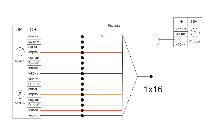

Bachaa Posted April 4, 2017 Author Posted April 4, 2017 Вы и модуль не рвете? Не рву. На форуме есть тема по этому вопросу. Сейчас поищу... Вот http://forum.nag.ru/forum/index.php?showtopic=69682 Объясните мне Глубинный смысл задействовать два порта OLT на одну муфту? Это вы как вычислили :) ? Порт один. Просто надпись OLT показывает с какой стороны сигнал идет. В этой муфте просто будет и кросс на 4 порта (внизу на схеме 4 зеленые розетки) и ответвление на другую улицу (то, что сверху) А с ОЛТ выходит все с одного порта и сразу попадает на делитель 1х8 волокно приходит- делитель на 8 сразу же... И все точка... Если это не тупик на улице, то это просто варварство. У меня бюджета хватает, чтобы сделать отвод на дома и толкнуть волокно дальше. Я вообще стараюсь в муфтах по-минимуму бросать волокна. Вставить ник Quote
Andrei Posted April 4, 2017 Posted April 4, 2017 У меня бюджета хватает, чтобы сделать отвод на дома и толкнуть волокно дальше. Я вообще стараюсь в муфтах по-минимуму бросать волокна. И для это ставите в муфтах делитель 1/2 ? Вставить ник Quote
Bachaa Posted April 4, 2017 Author Posted April 4, 2017 На магистралях делаю так. Тащу сигнал по одному волокну с отводами в сторону и продолжением его по линии, пока есть бюджет. В распред сетях делаю несколько иначе: Там где нарисовано "оборванное" волокно, там резерв под дома в этой точке. Сперва напрямки. ПОтом, если еще дом появится ставим делитель 1Х2, потом 1Х4 и т.д. И там дальше кабель идет на уменьшение волоконности. Ладно, речь не про это. Делайте тему о вариантах передачи сигнала по сетям, я ее охотно поддержу :) Вернемся к нашему герою. VolSip не стоит на месте, а очень энергично вносит изменения в свои муфты на наше с вами рассмотрение. Красавчики, да ? Вставить ник Quote

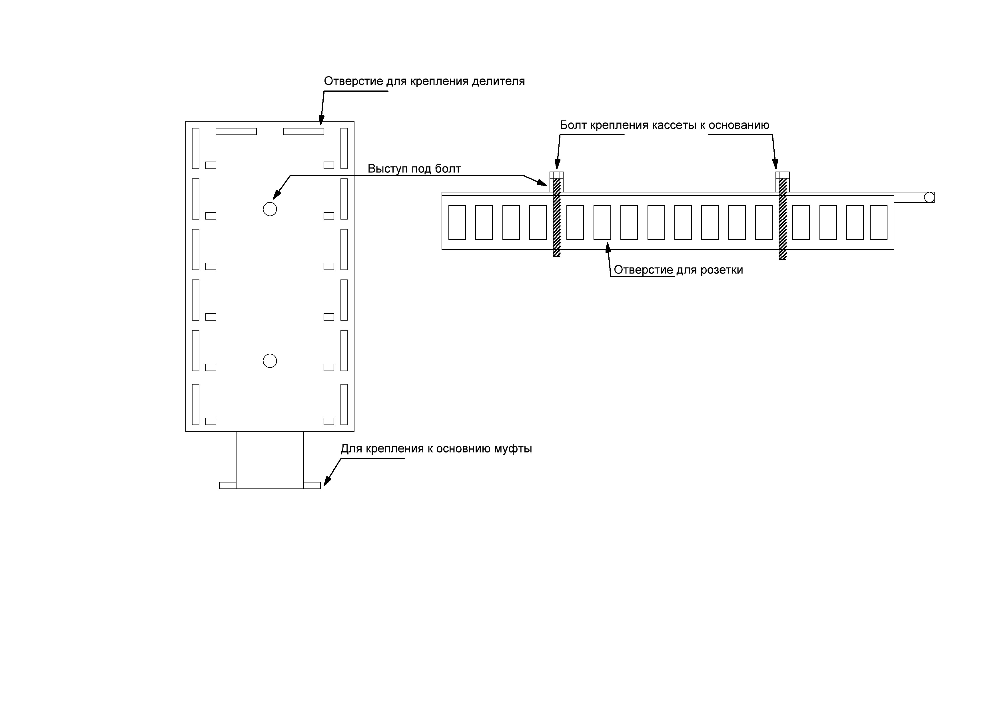

EShirokiy Posted April 4, 2017 Posted April 4, 2017 VolSip не стоит на месте, а очень энергично вносит изменения в свои муфты на наше с вами рассмотрение. Молодцы, еще чуть-чуть и получим идеальную муфту) мне кажется будет идеальный вариант - универсальная муфта и дополнительные фенечки в виде гермовводов и специальных ложементов под крепление делителей и розеток (как на втором фото). Суть решения простая, купил универсальных муфт штук 10, докупил гермовводов и ложементов и если надо повесил на опору к частникам или разместил на крыше для соединения двух-трех кабелей. Таким образом можно оптимизировать расходы. Еще бы вопрос штатной герметизации тросовой оптики проработали, было бы очень круто. Приложил схемку для штатного крепления розеток и делителей для универсальной муфты МВОТ-144-4-Т-1-24 (МВОТ-7002). Похож на то, что на второй фотке, но слегка доработал. Вставить ник Quote
Zhenterik Posted April 4, 2017 Posted April 4, 2017 На втором рисунке, расположение розеток с воткнутыми в них патчкордами даст ли возможность нормально закрыть колпак муфты?! Вставить ник Quote
zoro Posted April 5, 2017 Posted April 5, 2017 На втором рисунке, расположение розеток с воткнутыми в них патчкордами даст ли возможность нормально закрыть колпак муфты?! если пигтейлы- то не должно мешать.. А если патчкорды то да- тут уже под вопросом... Хвостик длинный... Вставить ник Quote
